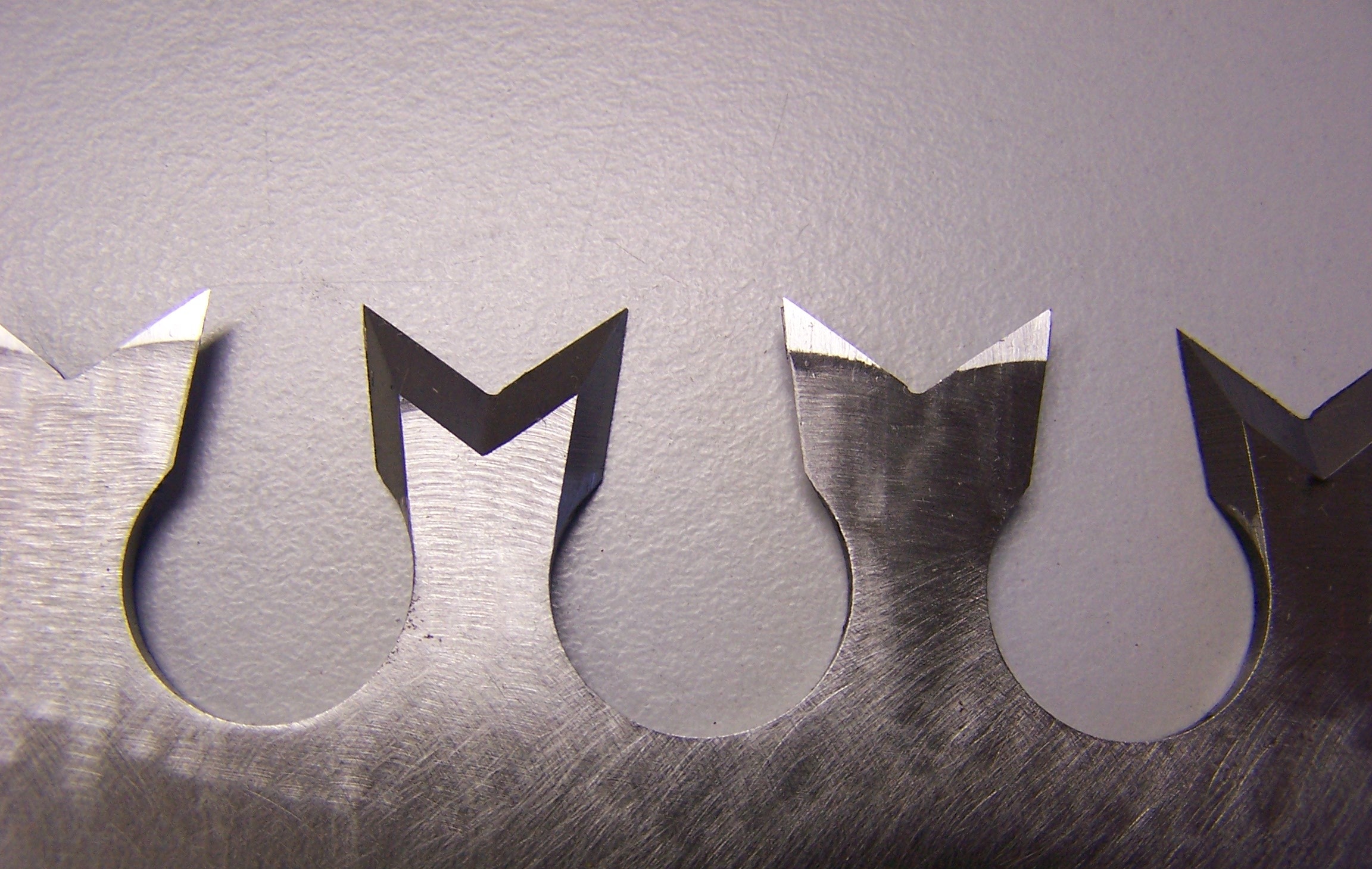

Zdravím všechny, mám materiál c75 (pásová ocel za studena válcovaná) o tloušce 2,4mm a potřeboval bych do něj vyřezat a vybrousit zuby víz. foto příloha. Chci se zeptat zdali je to proveditelné, na jakém stroji nebo strojích a jakým postupem by něco takového šlo vyrobit.

vyřezat na drátořezu a pak jedině brousit
Příspěvky: 7627
9. 2. 2012, 6:43
drátořezem je to pomalý, řezat laserem a brousit
jsou to listy do katru nebo dlouhej pás?

Je to list do katru

Je to list o rozměru 2000X180x2,4mm potřeboval bych poradit jak to néjlepe vyrobit a ještě líp kdo by mi to dokázal vyrobit

Jinak ten tvar co máš na foto je technicky schopen vyříznout kdokoli na laseru na základě dodaného výkresu nebo .dxf, broušení nevím, možná ta Pilana?

Bohužel pilana mě to nenabrousí ani by nic takového přímo nevyrobili to se ptal už můj kolega prý by to pro ně bylo zbytečně nákladné. Sami ruční pily- břichatky vyrábějí ale jsou krátké s jinými zuby což je diametrálně něco jiné než já potřebuju. A třeba neumí i ten laser řezat pod úhlem, že by mi to řízli s těmi úhly a mě by stačilo finální broušení? Jestli ne tak to nechám vyřezat kolmo a snad nějak vymyslím jak to ideálně vybrousit. Sbírám informace a je skvělé, že existuje takové fórum.

Obávám se, že řezání pod úhlem by moc nepomohlo, i když to občas nějaký laser umí. To se dá rozumně použít třeba pro řezání tlustého plechu rovnou pro svařování (V-svar), ale tady na těch dvou milimetrech by to bylo IMHO zbytečné, ne-li kontraproduktivní (ten břit by byl stejně trošku dokulata a byla by větší tepelně ovlivněná zóna, která by se musela odbrušovat).

Technicky by mělo být možné za cenu výroby přípravků, vymyšlení způsobu upínání a posunování tvar zubu vybrousit z laserem říznutého polotovaru po jednotlivých ploškách na jakékoli univerzální brusce na nástroje, např. BN102 atd, kterých je po dílnách mnoho. Bude to ale pracné, pomalé a otázkou je kdo by se do toho pustil a za kolik. Jinak je to asi práce pro jednoúčelový stroj nebo pěkný námět pro pětiosé CNC. Nic chytřejšího mě nenapadá.

Tyhle pily pro dřevorubecký sport vyrábí Nový Zéland a ta cena za kus je zhruba 30000kč proto mě napadlo, že by to snad šlo vyrobit i za menší peníze. Určitě proto ještě budu přemýšlet jak to vyrobit a když to nepůjde tak to nepůjde. Potřeboval bych tu pilu na trénink ne na závod takže proto přemýšlím o výrobě protože nepotřebuji úplně top co vyrábí NZ.
