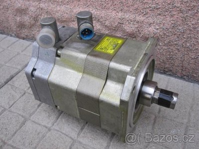

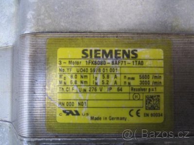

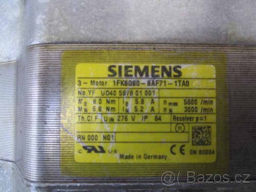

nezná náhodou někdo tento typ? zatím pro něj nemám využití, 5,8A 6N
jaké má zapojení?

Je to tak presne ako píše kutil_tim, čo sa dá vyčítať zo štítku. Na to aby si tento servomotor rozbehol musíš mať k nemu originál Siemens servo driver z resolverovým čítacím vstupom. Myslím , že je to Sinamics S120, alebo Simodrive 611.

Menic nemusi byt origo siemens, ale taky, kde sa daju nastavovat lubovolne parametre. Samo musi zvladat resolver a prislusny prud.

Najdi si k tomu manuál, tam najdeš i zapojení konektorů. Mám dojem, že tady v inzerci se dokonce v driver SIEMENS vhodný pro tento motor prodává.
