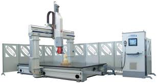

Mam moznost vyrabet takove drevene formy o max velikosti 2x2x1m na vyrobky typu satelitni parabola, nicmene jsou to nepravidelne tvary takze soustruzeni pada.
Chtel bych se zeptat znalejsich, na jakou cenu odhadujete stavbu 3-ose frezy ktera by toto zvladla s nejakym kulatym nastrojem? Presnost nemusi byt nijak silena, milimetr zadna mira, pokud nebude odchylka v celkove geometrii vetsi jak 1-2cm, nebude problem. Spis je dulezite, aby byl povrch co mozna nejhladsi, bez nejakych schodu apod.
Vubec netusim na kolik by takovy stroj vysel, pokud by se osidilo vse co je pro tuto aplikaci mozne. Zpusobu vyroby tohohle je vic, ale vsechny jsou hodne pracne nebo pracnejsi, tak zkousime vymyslet neco noveho.

Shanel jsem na toto kdysi cinana ktery by se doladil ale cena v cine sla do milionu!
Takovy stroj ma uplne jine naroky na tuhost a podminka hladkeho povrchu vylucuje ty nepresnosti ktere by ti nevadili
Vpodstate by to asi byl nejnarocnejsi projekt co tu kdy byl

Muj laicky nazor je, ze tuhost by snad nemusela byt zasadni problem, pocitam s kulatou frezou o prumeru kolem 5cm, pokud by se tvar ojel nahrubo, a pak jeste jednou s uberem 1-2mm nekladla by freza temer zadny odpor, tj. stroj by vozil prakticky jen hlavu samotnou.

Není to tak jednoduché, fréza, i když povrch obrobku jen tak líže, způsobuje vibrace a ty vibrace musí "něco někam" přenést, kde se utlumí. Takže nějaká minimální tuhost by tam být měla.t256 píše:Material bude drevo. Jde o dreveny blok slepeny z cca 50mm fosen s nahrubo vyrezanym vnitrnim tvarem.

Zase to, že tam, není potřeba tak velká absolutní přesnost (přesnost opakovaného najetí ovšem být musí), tak se dá uvažovat třeba o rámu z pořádných jeklů postaveném na podezdívce a výsuvu Z směrem dolů pod stroj, což by věc určitým způsobem zjednodušilo, i když asi zrovna neučinilo jednoduchou

t256: frézuju na CNC SAHOS SPRINT 2300 .......rozměry to má podobné tvým požadavkům, po naší úpravě cca 1400x2400x700mm. Tuhost by pro tvůj požadavek byla dostatečná, ale při Y=2000mm už by to měla být portálka. Vzhledem k požadované přesnosti bych to zvládl i na naší mašině, kdybych to otočil a frézoval na 2X ..... tedy až na to Z, které nemám dostatečné, ale to by se dalo udělat také ve dvou vrstvách a na závěr to teprve slepit. .....možná to je lepší, než se snažit o stavbu tak velké mašiny. Když na velikosti stroje budeš trvat, tak si můžeš jako vzor vzít něco takového:
odhaduju, že za 1 000 000Kč by se to postavit dalo.
Toto by bylo levnější: http://www.hypeboat.com/index.php?id=ga ... nc&lang=pl" onclick="window.open(this.href);return false;
Max: levnější určitě, ale obrábět dřevo v rozměrech 2X2X1m bych s tím rozhodně nechtěl, to by bylo utrpení. On ani ten sahos není zrovna ukázka tuhé mašiny ........ale to co jsi poslal ty bude z hlediska tuhosti dobré možná tak na ten polystyren. Takovou mašinu určitě nee.

Dělat tak velkou mašinu na pár kusů se nevyplatí ani v tom levném provedení. Ono těch zakázek podobnách rozměrů zase tak moc není.
No špálík dřeva 2x2x1m pokud bude ze suchýho tvrdýho dřeva, tak bude mít bratru 3,5 tuny. Tak to je moc i na velkou destu
Nešlo by to pořešit jinak, než to vyrábět z takovýho megabloku. Navíc počítám že tam bude tak 1,5 tuny odpadu. To taky nebude zadarmo. A výsledná forma se bude muset stěhovat náklaďákem. Pokud by se to řešilo z menších vrstev na kolíky a klidně i podélně dělený na zámky, tak by to jednak šlo ve vnitř odlehčit, zmenšil by se "prořez", šlo by to dělat z desekovýho materiálu a stačila by mašina s rozsahem 2x1,2x0,2m a to taky bude za jiný peníze. Akorát by to po vytažení ze stroje vyžadovalo ručně dotvořit.
