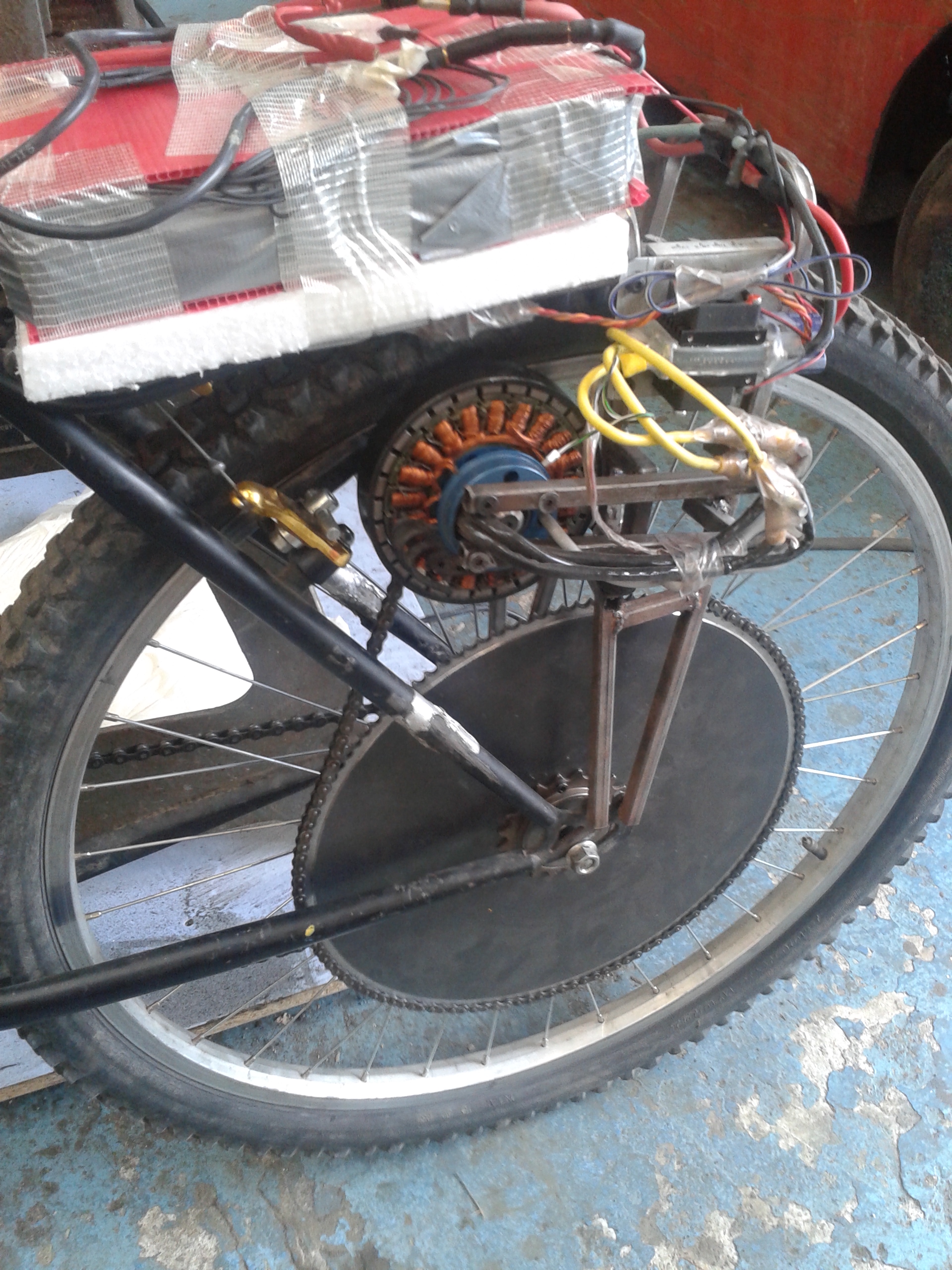

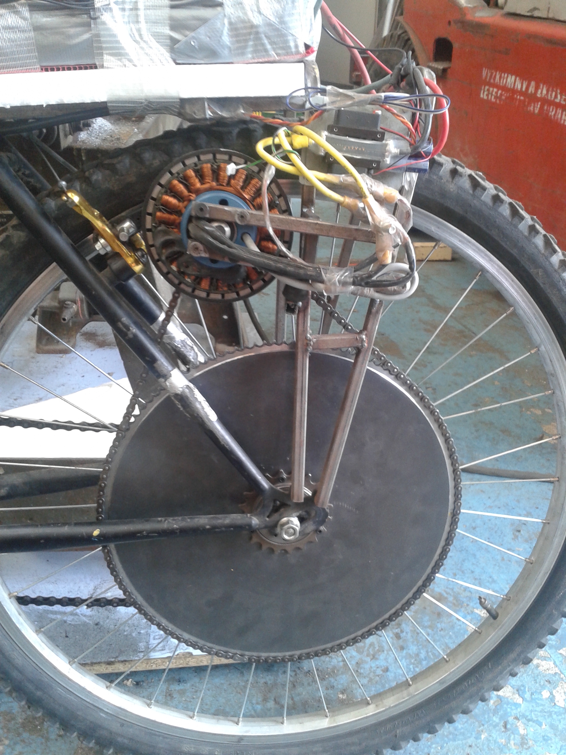

tak na jednokolce zatím žádný pokrok ale na rychlo jsme dali dohromady pohon pro kolo.
Zatím maximálka 44Km/h, max cca 2Kw, Při omezení na cca 300W to pořád jede pěkně ale má to docela odpich, chová se to spíš jako motorka.
IQ156
Příspěvky: 7139
11. 7. 2013, 8:05
pěkný
Co je to za motor ? vlastní konstrukce nebo to je nějaká ta pračka ??? regl jsem odskoušel a chodí pěkně , teda musí se vždy trochu odladit program podle motoru , nějaké ty časy , ale jinak chodí pěkně , co ty to máš za regl ??
lubos
Příspěvky: 5101
Registrován: 2. 5. 2007, 3:47
11. 7. 2013, 8:18
motor můj
http://www.freeair.cz/freeairen/index.p ... &Itemid=53" onclick="window.open(this.href);return false;
regulátor mám nějaký od MGM ka, je asi na 120A a 50V ( vyndal jsem ho ze skůtra co jsme si dělali http://www.hybrid.cz/postavte-si-vlastni-elektroskutr" onclick="window.open(this.href);return false; )
je to zbastelené a zatím hlučné, chtěli jsme si ověřit jak to je v porovnání s motorem co dělají čínani do kola. Ted to chceme udělat lépe ale zatím nevím jak. Ten řetěz mě štve, raději bych tam dal nějaký řemínek.
