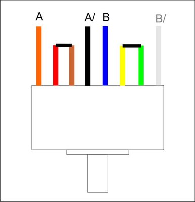

Hmm, teď koukám konečně v klidu na to video a vidim dobře, že z motoru vede osm drátů, z nichž 4 končí někde na klávesnici?
Dodej fotku-popis, jak píše Mex. A ještě pár poznámek:
- motory na prázdno můžou mít při takto malých točkách ošklivý rezonance (moje měly), který se projevujou podobně
- snaž se na SDG nedotýkat spojů, mohl bys tam zavádět nějaký rušení
- jak máš v tom videu nastavenej proud?
T.
T.

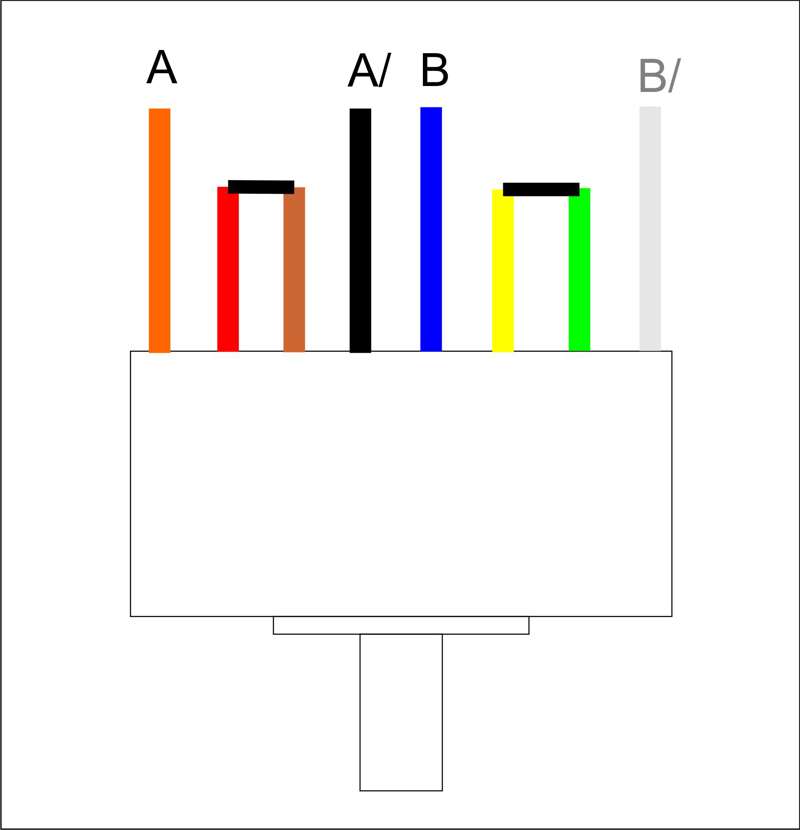

Fotka by nám moc nepomohla, aktivně jsem motory už zapájel do konektorů, každopádně jsou zapojený správně tak, jak je psáno v návodu - stejně jako na obrázku, co poslal Jova.
Thomeeque: ty dráty, co se válí v klávesnici jsou na konci propájený a zaizolovaný, do tý klávesnice tak nějak "upadly"
SDG mam podlepeno izolačkou, takže odtud rušení snad nejde.. Na videu je proud nastavenej na 1,4A, ale chová se to podobně na vyšší i nižší hodnoty.
Že se k tomu vracim, ale nemohl by to fakt být ten kondenzátor? Jakou tam vlastně plní funkci? Filtruje výstup signálu? podle datasheetu je na pinu 7 CR oscilation circuit, co znamená to CR?
Já tomu teda nerozumim, tak mě kdyžtak včas zarazte. Ale kdyby měl moc velkou kapacitu, nebylo by to tak, že se nestíhá plně nabíjet ve vyšších frekvencích a proto se vybije jen jednou za několik pulzů - pak to teda udělá krok??

Asi je to blbost, ale za pokus to stojí. Kdyby náhodou výrobce motoru blbě označil barvy vodičů, tak by ty cívky mohly tahat proti sobě.
Abys to vyloučil, tak zapoj motor jako half-coil, tj. z každé civky zapoj jen polovinu. Tedy budeš mít zapojené celkem jen 4 dráty, další 4 zůstanou volné. Jen je třeba najít (v nejhorším pokusem) poloviny cívek A a B, a nikoli třeba 2 poloviny A nebo 2 poloviny B.
Proud pak samozřejmě bude jako pro sériové zapojení, takže někde kolem 1.5A.

Taky mě něco takového napadlo
Měl by to být :
A - oranžový, A/ - rudý
B - modrý, B/ - žlutý
Ještě mě napadlo že by jsi mohl proměřit driver měřákem alespoň diodovým testem.
Odpojíš motor s napájením a budeš postupně měřit mezi +24V a vývody na motor. Nejdříve jednou polaritou a pak druhou. Při jedné by jsi měl naměřit pokaždé tu samou hodnotu - 4x diodu v propustném směru (já tam mám něco kolem 600) a při opačné polaritě nekonečno.
Pak to samé proti – 24V. Zase 4x stejné hodnoty, jen diody budou zapojené opačně.

Rozumim tomu dobře, že teda zapojit motor vlastně unipolárně??Mex píše:Jen je třeba najít (v nejhorším pokusem) poloviny cívek A a B, a nikoli třeba 2 poloviny A nebo 2 poloviny B.
Díky moc, vážím si toho, kdyžtak pak pošlu sz, pokud se s tim nepohnu.jova píše:Nebo to zabal do krabice a pošli mi to, mrknu se ti na to
Prozváněl jsem to pípákem a kontakt tam byl, to by mělo být okrobokop píše:motor mas promereny aby to nebyla treba prerusena jedna faze?
Zatím díky, až to všechno proměřím, dám vědět
Edit: Thomeeque: koukám na to jak puk, fakt každou jinak Rozumim, i když rotorem jde otáčet dobře jako při vypojenym motoru, stejně vyzkoušim, ať to vyloučim na 100%, dík
Naposledy upravil(a) Dubinek dne 6. 3. 2015, 10:12, celkem upraveno 1 x.
Koukám, že jsi v jednom postu sestřelil tři [quote] ze tří, každou trochu jinak, to už chce talent
Unipolárně určitě ne, Mex to myslí tak, že bys použil z každého páru cívek (tj. cívek, které se spojují buď seriově nebo paralelně dohromady) pouze jednu.. Nicméně antiparalelně zapojené cívky bys poznal i tak, že by osičkou motoru šlo výrazně hůř otáčet (při vypnutých driverech).. díky reciprocitě a zákonu zachování energie (každý motor je zároveň generátor a antiparelelně zapojené civky jsou vlastně zkrat).
