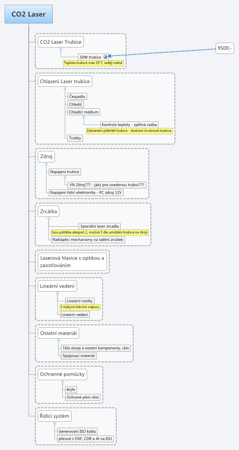

Pro začátek bych tu uvedl strukturní diagram, který budu postupně dále doplňovat snad i s vaší pomocí. Pro začátek by bylo vhodné tento diagram doplnit o nezbytné prvky, na které jsem zapomněl a dál pak rozvíjet jednotlivé části v rámci diskuse.
1. CO2 Laserová trubice: Našel jsem na fóru odkaz zatím na jedinou firmu, která v ČR dodává tyto trubice. Odkaz na tuto firmu je http://www.cnc.inshop.cz/stroje/trubice ... ?ItemIdx=1 . Cena je rozumná nic méně dá se samozřejmě sehnat i levněji na Ebay. (S nákupem na Ebay nemám zkušenosti a nevím co přesně to obnáší.)
2. Chlazení: Na fóru jsem dohledal, že je možné využít několik způsobů chlazení. Dle mého názoru je nejjednodužší využít princip vodního chlazení z PC ale jako chladiš použít např chladič z topení z auta. Ideální topení bych videl z topení Škoda 120. Kompaktní a je možno na něj osadit chladící ventilátory. Jako chladící médium předpokládám využít destilovanou vodu.
Tady mám pár otázek: Je uvedená trubice vhodná pro vodní chlazení? nebo pro chlazení vzduchem? Nemáte někdo nějakou fotku ze svého archivu, jak je řešeno napojení hadiček? Trubice je velmi křehká a přece jen je třeba trubičky přívodu kapaliny dostatečně zajístit, aby nedošlo k uvolněni. Jak toto máte řešeno?
3. Zdroj: Jaký zdroj je potřeba na napájení uvedené trubice, jak zdroj zvolit a případně kde jej zakoupit a kolik stojí? Uměl by jste někdo poradit?
4. Zrcátka a fokusační hlavice: Také mám problém s tím, kte to v čr sehnat za rozumné peníze. Nevíte někdo nějaký odkaz?
5. Lineární vedení: Zde vycházázím z mé předešlé konstrukce. S ohledem na vysokou dinamiku, kterou od hlavice očekávám bych tentokrát nevolil lineární vedení a kuličková pouzdra, lineární vedení s vozíčkem. Cena je vyšší, ale vyrovná se to myslím na přesnosti a rychlosti polohování. Po dnešní návštěvě veletrhu bych volil asi něco na tento způsob na osu X http://www.hiwin.cz/cs/mgw/catalog.html?id=115.
6. Ochranné pomůcky: U firmy Trotech mi dnes bylo oznámeno, že CO2 lasery s ohledem na jejich vlnovou délku (10,6 mikrometru - neviditelné spektrum), není potřeba používat ochrané brýle, pokud je prostor zakrytován zatmaveným plexi a to z důvodu, že tato vlnová délka se zarazi již o cokoli. Přece jen... kde sehnat pro tyto vlnové délky ochrané brýle??? při testování se přece jen asi budou hodit .
7. Řídící SW: Víte o nějakém sw, který by byl schopen exportovat vektorové formáty přímo na stroj? Asi forma nějakého postprocesoru? Ve čtvrtek tuto záležitost budu řešit s jedním kolegou, tak co se dozvím, to sem přidám.
Toť prozatím asi vše. Pokud jste dočetli až sem, tak vás obdivuju už teď . Přidávejte sem i fotky vašeho CO2 laseru, který máte v odlaďovací fázi, nebo i hotové. Čínské lasery tu asi řešit ani nechci. To je kapitola sama pro sebe.

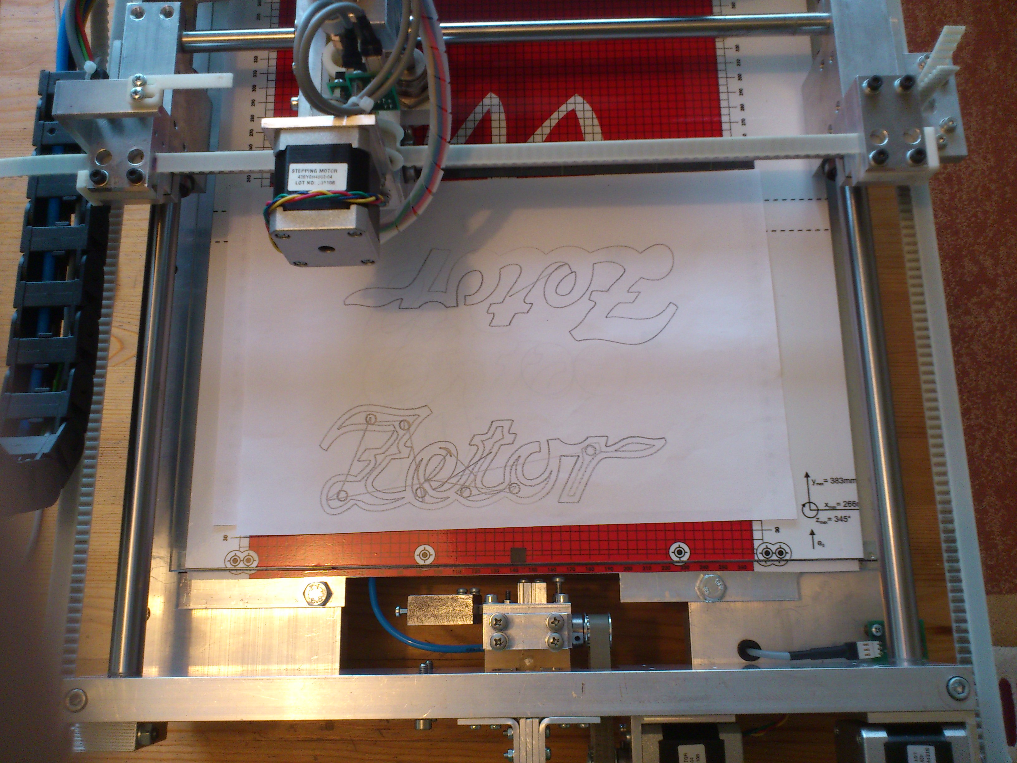

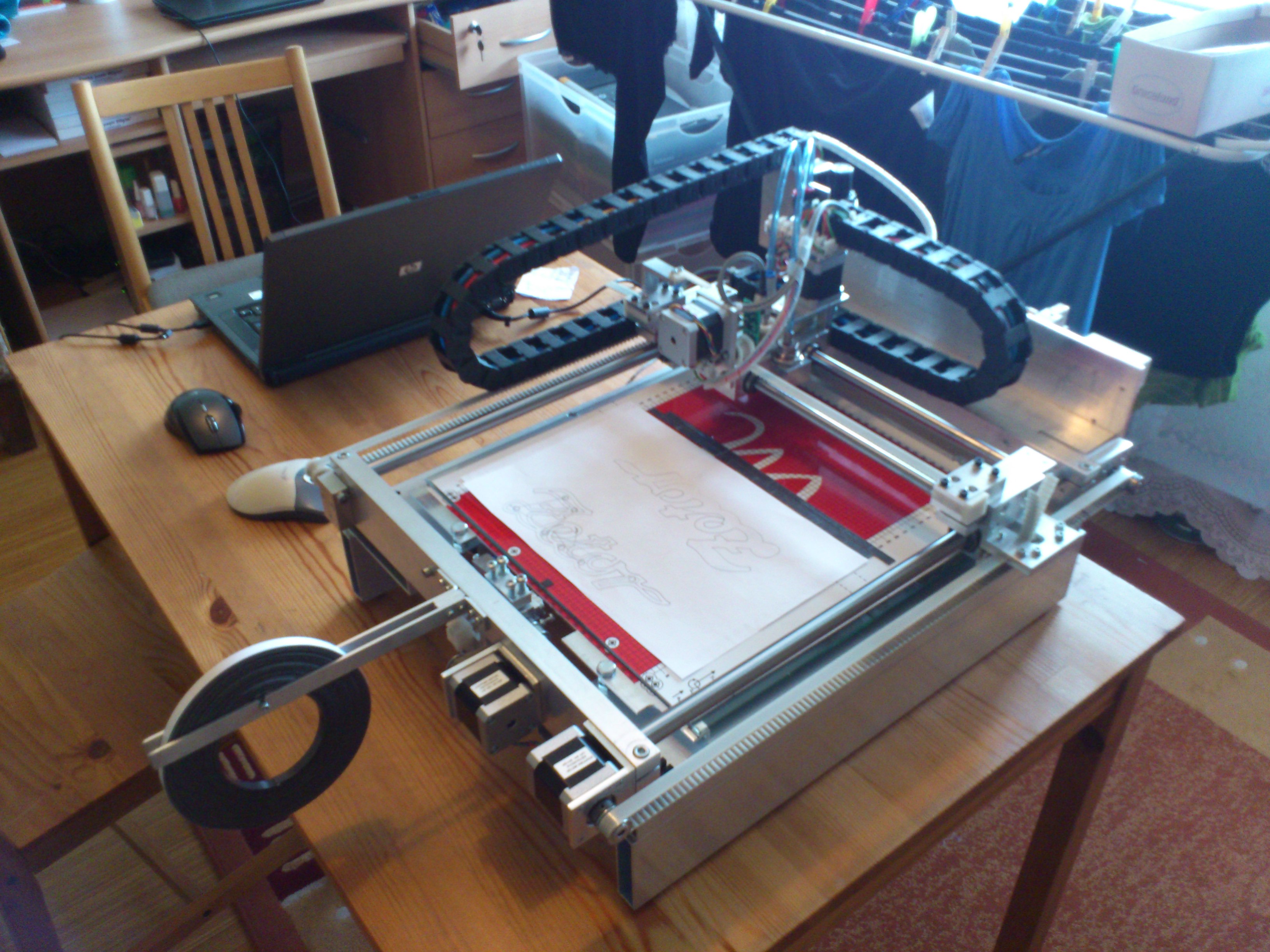

Díky za fotku, je to velmi názorné a jen to potvrdilo mou teorii, že samotné sestrojení laseru je to nejmenší. Už mám na to vytypované komponenty, kter bych chtěl použít a ještě ted počkám jak se vrátí kamarád z ameriky, kterej má kontakt na HYWIN a rovnou to využiju na nákup lineárních vedení. Jinak díky taky za odkaz na ten obchod. vypadá to, že se to tam fakt dá sehnat komplet všechny komponenty a i za rozumné ceny. Počítal jsem to že to vyjde cca na 11 tis, plus doprava což by mohlo při odběru více vecí najednou byt vyhodnější.
Jinak po předvčerejší konzultaci s kamarádem z gibscamu jsem se odvážně pustil do studia problematiky posprocesoru a za včerejšek jsem si upravil jeden post, kterej jsem už měl. Zatim mé znalosti však sahají jen po to, že jsem pochopil co můžu zakomentovat a co ne, aby mi to generovalo jen to co potřebuju a neházelo mi to do programu nic dalšího co bych musel umazat. Taky jsem se naučil aspoň to, jak si tam vložit pevné bloky, jako např referování nul a Mkový funkce. Dál jsem za včerejšek nedošel. Dopadlo to ale celekm dobře. Jen to je využitelný zatím na uzavřený křivky. Včerejší pokus spočíval v tom, že jsem z corelu vyexportoval DXF, vložil do SolidWorksu, přes HSMworks jsem nechal vygenerovat dráhy a přes upravenej post jsem to vyexportoval na Gcode. Výsledek je na fotce. Na gravírování na mém stroji by to stačit mohlo, ale ještě nevím jak v HSMworks obrábět neuzavřenej spline. Uzavřené křivky stačilo vysunout o 1mm a už se to dalo obrábět ale bez vysunutí, nebo jakéhokoli prvku to nechtělo generovat žádnou dráhu. Nic méně mi přijde, že toto by šlo fakt použít jen na gravírování nástrojem, nebo řezání i laserem, ale na gravírování laserem pomocí rastru ee. Na to tam prostě funkce není :/.
Dál co jsem včera jzkoušel, bylo uprava frimware Marlin pro reprap pro své účely. Do dnešní doby využívám frim Tonokip, ale má pro mě jedinou nevýhodu. Překopal jsem si tam všechno co jsem potřeboval pro potřeby svého stroje, ale jediné co nezvládnu do toho připrogramovat funkce G2 a G3. Zkoušel jsem proto upravit toho Marlina, ale ten už je až moc komplexně nachystanej pro 3D tiskárny a předělat ho pro moje potřeby byl pro mě nadlidský úkol. Po pul dni drbání sem se na to vykašlal a v postprocesoru jsem funkce G2 G3 zakázal. Zkusim ted sehnat někoho kdo programuje v C jestli by mi do tonokipu nebyl schopen připorgramovat ty funkce a pak to zkusím znova. Pak by se to na ten laser dalo i využít aspoň na řezání. Teď mám rádiusy rozkládaný na lineární úseky s toleranční odchylkou od křivky 0,01mm čilive výsledku to vypadá krásně, ale program je na moc řádků a tím pádem to občas nestihne na bufovat a jede to trochu přerušovaně. Někdy ne někdy jo.
Další pokusy s využitelným SW pro gravírování laserem principem rastr budu asi zkoušet na skeinforge. Mělo by to mít modul pro laser ale co jsem kde četl tak moc se to nikomu nepodařilo rozchodit a raději používají modul Milling. Tak uvidíme jak se podaří toto.
Čili teď pro mě je zatím pořád priorita jakou elektroniku pro řízení krokových motorů použít pro ten laser a jaký sw použít pro generování drah který by převádělo obrázky i vektory.
Příkládám ještě pár fotek moji mašinky i když nebude z toho poznat pro jaký přesný účel to slouží Jak udělám nějaký video tak sem taky prihodím.
vlastní návrh, konstrukce i výroba.
Omlouvám se za kvalitu fotek... je to z mobilu a v šeru.

No pokud se děsíte mojí konstrukce na tom plotru vyfotil jsem ji schválně odkrytovanou ,kolega chtěl vidět jak jezdí trubice . Jinak jsou na stroji zepředu kryty z dibondu a trubice je take v krabici.
Když jsem točil to video s plexisklem čekal jsem kdy mě to blikne do foťáku
