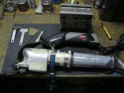

já to zítra nafotím, ten koženej řemen, který myslíš je vepředu aby to nesklouzávalo z rukou, jinak na to mám takovej popruh na krk protože se to po delší práci docela pronese.
Ty kožené kleště jsem psal hlavně proto, že prostě tohle nikde v návodu nevyčteš, proto ten obrat levá a pravá :wink: , například pokud jsou ty kleště obě levý tak člověk nic neudělá ani z BIAXEM, ale nemyslel jsem to na nikoho konkrétně, bylo to myšleno jako fór :D když jsi se ptal na ten manuál Obrázek
ten rozsah se nastavuje na té tyčce co dole kmitá a na ní je přidělaná úhlová konzola co drží plocháč s plátkem. Jinak ten biax má někde i ceník, začíná to na 60k co jsem si všiml, netuším, co je na tom tak drahý :wink:

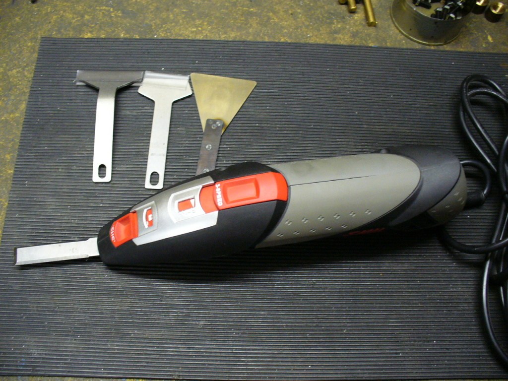

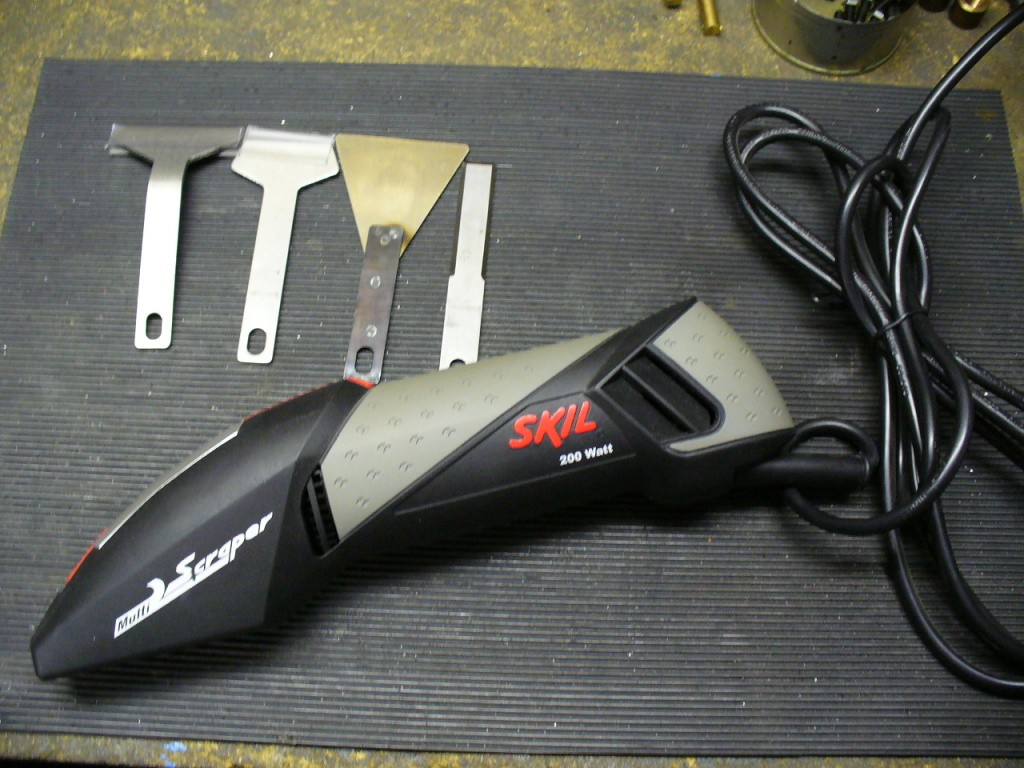

Jen tak pro zajímavost.....
Dneska jsem čekal než otevřou spořku......, tak jsem zašel do kšeftu s blbostma a našel jsem tam docela šikovný škrabák, fajnově sedl do ruky, lehounký. Sice to je údajně na barvu a omítky a tak, ale stál jenom 15set, tak jsem ho vzal na zkoušku :wink: . Odříznu z těch škrabek ty konce a udělám si tam držák na tvrdokov tak jak je to na biaxovi a testnu to na malý věci a detaily, případně vyrobím nové ty držáky(delší) uvidíme, myslím, že je to použitelné, rybiny a tak, jak říkám chce to ozkoušet.
Ten biax co mám doma je na malé věci ne moc šikovný, a když to člověk drží půl dne v ruce tak dostává křeče, dá se to používat, ale má to svoje limity, nejlépe je tomu na krku a pak se s tím dá bezvadně dělat i dlouho., tohle by se mě docela hodilo a k tomuto si můžu i sednout... :D
Tady je pár fotek, třeba to bude stát za pendrek, tak to hodím po kočce :D ...............

Taky jsem nad tím přemýšlel, když jsem o to zavadil v nějakém letáku. Pak jsem si ale říkal, že je to lehké a bude to kopat víc do těch kožených kleští, než do materiálu. Pak mne odradily ta vysoká frekvence kmitání, co udávali. Zkus a poreferuj, zda to má význam.

mam ho taky uz predelany na tvrdokov na drobnosti a jemny uber je docela dobry

hoj , jak tohle dopadlo ? čeká mě vedší škrabání a hledám jak si to ulehčit. :)

ja to spíš směroval na Tumlíka jsetli nakonec upravoval ten škrabák na barvu.
