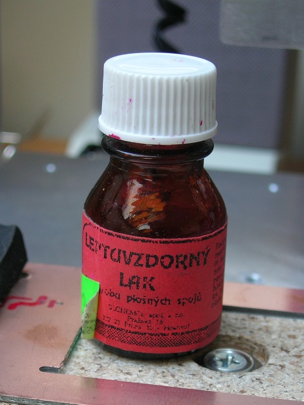

leptuvzdorný lak omývatelný teplou vodou
Příspěvky: 9526
25. 9. 2012, 1:15
jsem zvyklý používat tento lak:
ale jednou dojde a původní výrobce ho momentálně nevyrábí kvůli nedostatku surovin. Existuje sice běžně dostupná varianta ředitelná lihem, ale ta vodní mi vyhovuje víc. Tak pokud by někdo měl a byl ochoten prodat, dejte prosím vědět.
Ideálně Praha, ideálně na srazu :)
Díky, T.
GeeSnake
Příspěvky: 1256
Bydliště: Strakonice
25. 9. 2012, 1:39
Uvař si sám.
Jestli to má takové složení a je to co si myslím, tedy vodou ředitelný šelak, vyrobíš následovně:
Malý rendlík vroucí destil. vody, lžíce až dvě boraxu, rozmíchat a poté nasypat šupinkový šelak až do rozpuštění, pokud se to srazí přidat vodu nebo borax, empiricky u každé várky vyzkoušet, každý borax, šelak ba i destilka má jiné vlastnosti.
....Smrdí to! Při vaření....
Příspěvky: 9526
26. 9. 2012, 3:18
Díky, Hade ;), sice bych raději bez vaření, ale dobrý vědět, když bude nejhůř, tak uvařim :D T.
