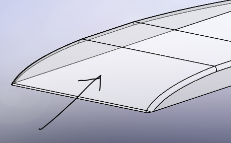

Zdravím, na začátek popíšu z čeho a pomocí čeho tvořím až k obrobku.
Takže model vytvořený v Solidworksu (plochy s kterými jsou při frézování problémy jsou tvořené pomocí splajnu, povrch v Solidworksu je hladký, na obrázku je to plocha naznačená šipkou), nasledně uloženo do formátu .STL, potom načteno do 3DCud, běžným postupem v tomto programu vytvořený G-kód. Nasleduje přenesení do operačního systému Linuxcnc, řízení motorů modrou 3osou deskou.
A teď k problému. Při frézování vše probíhá hladce, frézovaná zaoblená plocha je hladká, ale po očíštění a ošahání je cítit, že je tvořená jakoby plochami, přechody ploch jsou asi tak po 5-8mm. Nevím jak to jinak popsat. Kdyby někoho něco napadlo, kde může být problém nebo chyba, budu rád.

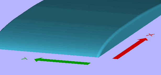

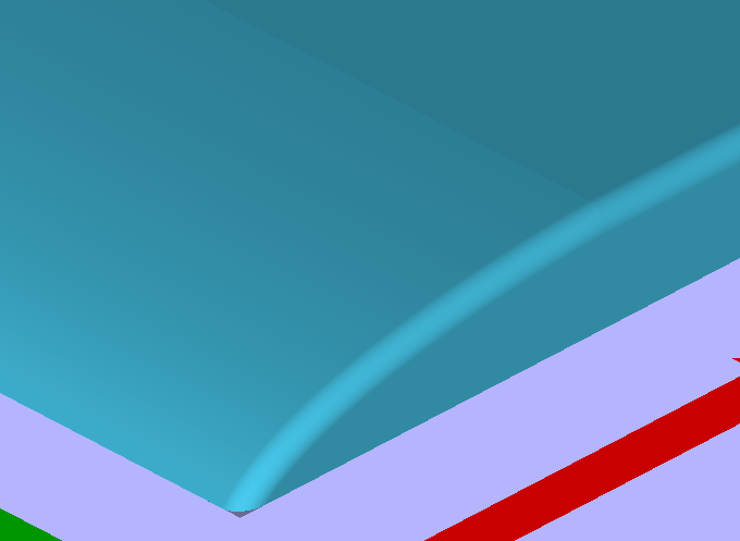

Tak opět při podrobnějším "bádání" jsem ještě narazil na možnost nastavení toho výstupního .STL formátu.
Je tam možnost volby v rozlišení, a to změna tolerance odchylky a změna tolerance úhlu. Nastavil jsem vše naplno, počet trojúhelníků se několkrát zvíšil a kvality plochy je i viditelně lepší, viz. obrázek.
