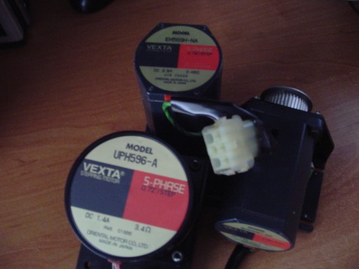

ma niekto skusenosti z 5fazovymi motormi?
zopar ich mam, no nemam drivery.ma niekto nejaku schemu?dakujem

na ovladanie takehoto motora staci 10 trandakov, to nie je 5x h-bridge :) inak pravda, moj co mam doma ma 0.72/0.36 stupna na krok, je to fakt poznat,ze to nie je 2 fazovy....

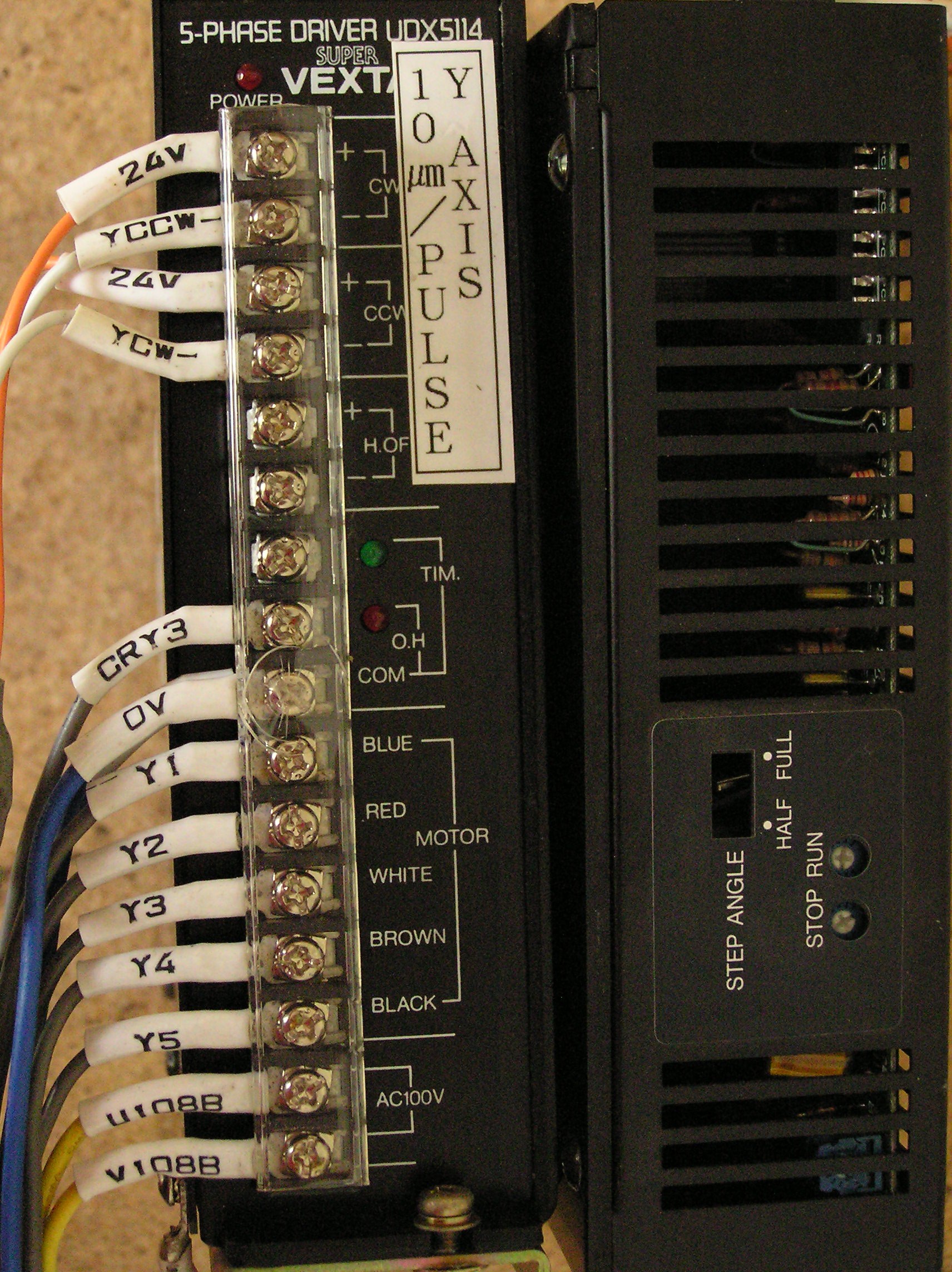

Ty zmiňované 5-fáz. motory sice nemají moc velký výkon, ale jedou velmi plynule a bez rezonancí. Jsou o hodně lepší něž 2-fáz.
Použil jsem je v mojí první mašince. Mám je zpřevodované ozub. řemenem 1:2 do pomala a na svislé ose Z to zvedne asi 75 kg (při posuvu 800 mm/min). U vyšších rychlostí výkon klesá a naopak.
Max použitelná rychlost (rychloposuv) je cca 14kHz tj. 8400 mm/min při kroku 0.1mm. Dřevo tím frézuju fr.pr.19mm hl. 3mm F 2500mm/min.
Jediné co musíš sehnat je driver SUPER VEXTA UDX5114
a 100V napájecí trafo. Driver má dva režimy FULL krok = 500 kr/ot nebo HALF krok = 1000 kr/ot. Provozní a klidový proud se dá nastavit trimrem 0-2A. Já jsem ho vymontoval ze staršího stroje, ale podívej se sem byly tam za 35$
