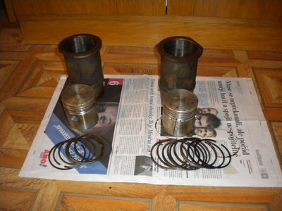

Zdárek, měl bych mít dva komplety válce, kruhy, vložky pravděpodobně ze škodárny. Vše nový nepoužitý. V průběhu dne to se to pokusim vyhrabat a lípnu sem fotku. Případná další dohoda SZ.
