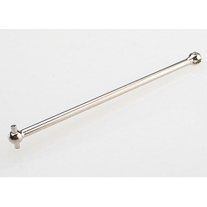

Zdravím Pánové
Potřebuji udělat toto,a nemůžu vybrat materiál. Je to poloosa modelu auta na DO. Napadlo mně,že kuličky na koncích budou z ložisek,a jen je provrtám,ale nemám představu čím,a jestli je to vůbec možné. Můžete popřípadě poradit z čeho je udělat. Průměr kuličky na konci je 5 mm. Díky lukin

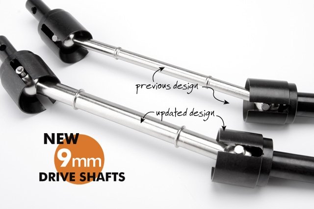

Nejsem proti. O operaci míň, Ale z kterého ? ZAtím jsem dělal díly z bláta,protože nebyly namáhané,ale tyhle dostávají na prdel. Takhle to funguje přesně. Tohle je přesný obrázek toho,co potřebuju. Ty unašeče už mám hotové.

hmm... reknu ti ze ackoliv mam nato stroje a zkusenosti tak takovou soucastku bych si koupil. pokud je chces delat na kseft tak na tom stravis takoveho casu kdy zjistis ze za stejny peniz si koupis nove.
navic todle si zada kvalitni material napr 16640 a zakalit a takovej matros doma na nakem chratitku budes delat blbe.
upgrade
Příspěvky: 146
Registrován: 7. 3. 2008, 10:34
10. 11. 2012, 5:47
stoji 9 dolaru
http://www.amazon.com/Traxxas-Constant- ... B003T6S14O" onclick="window.open(this.href);return false;
na tu cenu se nikdy nedostanes....mozna na cnc a ve stokusove serii

Ty nejsou na ten model. Jen systém je stejný. Ty které potřebuju stojí 1800kč/4 ks. Takže bych koupil 12 050, a stočil dříky s koulema. V přípravku pak vyvrtal,a nalisoval čepy. Po testu by se vidělo,jestli je třeba to nechat zakalit. Je to schůdné ? Pokud by byla poloosa ze tří částí,tak by musel být vrtaný i dřík. Ten by prošel kuličkou,a byl by zaaretovaný čepem.
