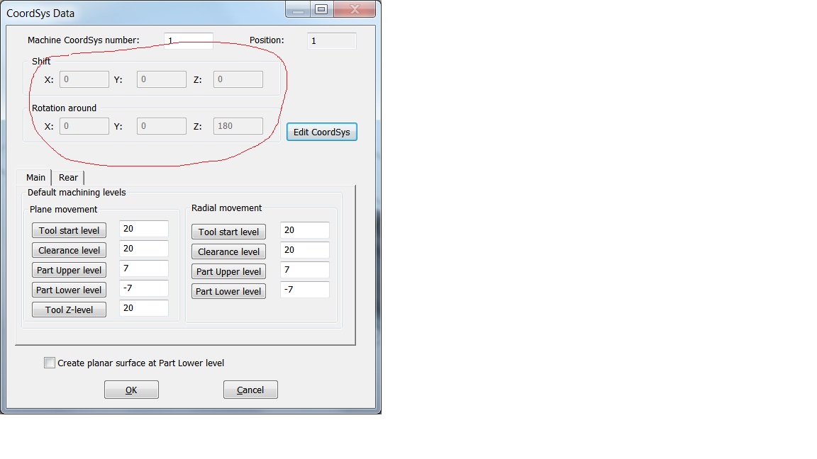

Trápím se tady s jedním problémem. Mám vytvořen nulový bod, ke kterému jsou vztaženy obráběcí operace. Teď ho potřebuju změnit. Bohužel po změně se v okně CoordsysData - nahoře zobrazí hodnoty, které vyjadřují posunutí nebo otočení oproti původní poloze - což by nevadilo. Ale tyto hodnoty se pak projevují ve vygenerovaných programech. Potřebuju zkrátka udělat novou nulu ...

No já nemám problém s určením toho bodu a směru os - to je poměrně triviální. Problém je v tom, že po následné změně toho bodu si nějakým způsobem pamatuje ten původní a od toho se to pak dopočítává - projevuje se to v těch hodnotách "Shift" a "Rotation". A tam všude potřebuju mít nulu, bo mi to pak dělá bordel ve výsledném kódu. Není problém založit nový MAC - tam už je to pak s nulama, ale budu muset pak ve všech operacích znovu definovat kontury - což je pakárna. A popravdě jsem rád, že mám přístup alespoň na Solidcam - zatím. A jako hobík si nemůžu dovolit jen tak přejít na HSM - všichni víme proč.

No rozhodně neblbneme. Pokud přidám další nulový bod, tak přijdu o všechny nadefinované kontury - ty jsou vztaženy vždy jen k určitému bodu. A pokud udělám úpravu stávajícího nulového bodu, tak se mi ta změna projeví v položkách SHIFT a ty se pak projevují ve výsledném kódu. Mám tady poměrně dost hotovejch programů, ale na nové mašině mám obráceně rotační osu A a potřebuju to všechno obrátit.fmodel píše:co tady zas blbnete ?? tak si přidej další nulovej bod nebo klikni na editovat ,hoď ho jinam a přepočítej operace.

Takže jsem to vyřešil silou. Upravil jsem postprocesor tak, aby to nebralo v úvahu nějaké ty posunutí a rotace. Teď je zkrátka nulový bod "nula" a hotovo, vyřízeno
Dobrý den,
změna nulového bodu v Solidcamu je jednoduchá. Klikněte na nulové body, vyberete bod který chcete změnit a vyskočí Vám tabulka kterou máte nafocenou u dotazu. U ní klikněte na změnit coordináty, to je to tlačítko Edit CoordSys. Potom si normálně dejte nulu kdekoliv jinde. Dostanete se tím vlastně úplně na začátek do situace, kdy jste ji vytvářel. V případě, že by jste si chtěl tuto nulu zachovat, můžete přidat další nulový bod. Kliknete opět na nulové body, dáte přidat a určíte si nový nulový bod. V obrábění pak musíte tento bod vybrat v roletce výběr nulového bodu.
