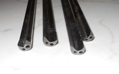

Mám možná přiblblý dotaz k vrtání hlubokých děr dělovým vrtákem.
Nikdy jsem s ním nedělal a při hledání informací, jsem vždy narazil na jeho použití na vrtačce (vertikálně) nebo vyvrtávačce (horizontálně) - vždy se tedy točil nástroj.
Spekuluji, jestli lze s rozumnou přesností vrtat i na soustruhu, kde je sice vrták horizontálně jako u vyvrtávačky, ale netočí se. Nebude díra respektive její osa ovlivněna průhybem vrtáku od jeho vlastní hmotnosti? Nemáte s tím někdo zkušenosti?
Navrtává se také díra navrtávákem jako u klasického vrtáku?
Nebo existuje i nějaký jiný (dostupný v řekněme domácích podmínkách) způsob obrábění? Pro představu, mělo by jít o průchozí díru Ø 10 mm hlubokou cca 400 mm, vrtaný materiál ocel.

Vrtat nějak lze, jakmile se ale netočí obojí, nástroj i obrobek, je obvykle problém s přímostí (pokud se nevrtá svisle). Pro řadu starých strojů existují (existovaly) koníky s motoricky naháněným vřetenem (místo pinoly), nebo celé vrtací jednotky (opět s vlastním motorem) na suport. Asi by to šlo nějak ubastlit.Francotirador píše:Mám možná přiblblý dotaz k vrtání hlubokých děr dělovým vrtákem.

Ovšem je to obvykle očistec, protože pokud není vysokotlaký výplach (externí agregát) tak je nutné vrtat s výplachem a to si chce zkusit na vlastní ruce vyzkoušet.
Navrtává se na přesný průměr dělového vrtáku - tzn. dělový vrták je veden v díře, co má přesný průměr jako pracovní část dělového vrtáku.
Tím přesný se myslí třeba +0.02 mm.

Jestli je myšlen ten 300 Vario tak to budou delší i než má MN80 . Při detailnějším přepočtu (pořád předběžném) mi vychází vrtaná délka 300 mm, což by i na těchto soustruzích šlo. V díře se bude pohybovat píst, takže bych ji potřeboval přesně - výpočtem mi zatím vyšlo chlupaté číslo průměru výsledné díry a to Ø 8,82 mm. Maximální přídavek na průměr pro následné vystružení by měl být 0,2 mm, takže při přídavku 0,17 mm bych potřeboval dělový vrták Ø 8,65 mm. Z pohledu délky by to na MN80 šlo, ale jestli výkonově stačí na takový průměr netuším.picom píše:A nechceš si to vyzkoušet
Nějaké vrtáky mám, ale jsou delší než můj soustruh
Výstružník by se nejspíš musel na takovýto průměr nechat nabrousit. Jak je to s břity dělových vrtáků - ty se taky brousí na přesný průměr? Předpokládám, že se prodávají v nějakých celých číslech (kdyby po 0,1 pak by vyhovoval Ø 8,7 mm. Pitkome, pokud by se našel nějaký odpovídající, tak ho rád odkoupím.

dělové vrtáky se vyrábí na zakázku, průměr a délka, na sklad ne ( možná tak 7,62 a tak)
nedávno jsem o tom jednal s někým tuším z Plzně
díry se nevystružují, je od něj hladká lesklá díra
tlak určitě několik barů (jednotky)

Výkon třeba je - protože aby to fungovalo, tak se musí tříska správně "sbalovat a lámat", čemuž i pomáhá ten výplach - takže konstatní posuv, žádný šmudlání. Původní "klasický" výplach býval třeba 2 - 3 atp, podstatně lépe a produktivněji se vrtá s vysokotlakým výplachem - třeba i 30 atp a víc - prostě se to musí uchladit, umazat a vypláchnout - to bez tlaku jde špatně - navíc když ten řezný olej špatně vede teplo.
Jinak pokud se vrtalo tím koníkem (z nouze), tak koník je spřažený s suportem takovým tím účkem (jako když se vrtá koníkem pomocí suportu) - normální pinola pomocí kolečka je nepraktická - pomalá a vůbec napikaču.
Výstružníky bývají "tahací" (obrácený) - nejdřív se zavleče, struží se pak odzadu dopředu (z vřeteníku směrem ven) - tahem za stopku a rotací. Pokud se to zvládne vyvrtat s požadovanou geometrií bez stružení, tak se samozřejmě nic nestruží.

Dřív bývaly vrtáky z HSS, šlo to o několik řádů pomaleji - ale běžně se vrtalo - takže v začátcích bych rozhodně nezkoušel destičky, kazety nebo hlavice - protože až zjistíš, co to stojí, tak to bude rovnou konec "akce".
