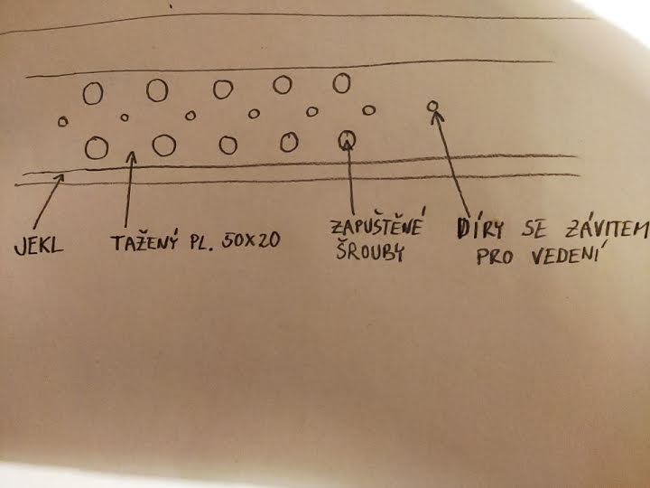

Jinak frézování jsem uvažoval hlavně kvůli vybrání případného oblouku. Vzhledem k tomu že jsem počítal ty plocháče s modrými plochami k tomu jeklu přivařit, tak bych se tomu oblouku asi nedokázal vyhnout. Dávat to vedení přímo na ty jekly se mi moc nezamlouvá, nebo by to bylo v pohodě? Ještě mě napadlo tam ty plocháče přišroubovat, viz obr.
Mohlo by to být použitelné?
cca 1-2 roky zpátky sem dal fmodel návrh svařované konstrukce která k něčemu byla
bylo to mj. navržený tak, aby to šlo obrobit po dílech na běžné frézce typu FA3 atd, ne na 5m horizontce
najdi si to a udělej to tak
nic lepšího nevymyslíš
teorie o tom, že svařence není třeba obrábět tě opustí v okamžiku, kdy ho postavíš na rovnou desku
pokud bude ten svařenec inteligentně vymyšlenej, tak se to po obrobení zkroutí jen v míře přijatelné
nekomplikuj si to stejně to kroucení nezachráníš
jednou tu padlo, že se dá frézovat na několikrát i nevyžíhaný svařenec, nahrubo, najemno a dokončit.
ale pracuje to i s časem takže trochu se to pohne
odvíjí se to od požadované přesnosti, jak se začneme bavit o setinách je potřeba dodržet vše co se nabízí, nekompromisně

A až si všechno prostuduješ, tak doporučuju koupit 3 kusy litiny. Ten příčnej zafrézovat do těch dvou stojek a je po starostech. Sice to bude o něco víc peněz, ale žádné vaření, žíhání a ve finále to bude pevná nedrnčivá konstrukce. Když to pořádně výkresově připravíš, tak se relativně malé díly budou obrábět kompletně celé.
