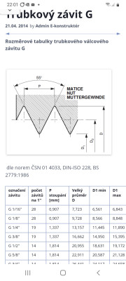

18. 11. 2022, 8:18
Chlapi potrebujem pomôcť.
Nech sa snažím ako viem tak neviem prísť na to ako narezať trubkový zavit.
Konkrétne sa jedná o 5/4 vonkajší resp. G 1-1/4 .
Ale aj iné G3/4 a pod.
Co tam treba nastaviť aby to išlo. Riadil som sa tabuľkami ale zavit nesedel.
Keď nastavím metrický napr. 14x1,5 tak všetko ide ako má.
Nerobím v tomto obore mam to ako hobby.
Příspěvky: 5300
18. 11. 2022, 8:23
Co nesedělo? Musíš to trochu upresnit
Na hobíka to asi jde...
saano
Příspěvky: 75
Registrován: 20. 10. 2021, 7:22
Bydliště: Pruské

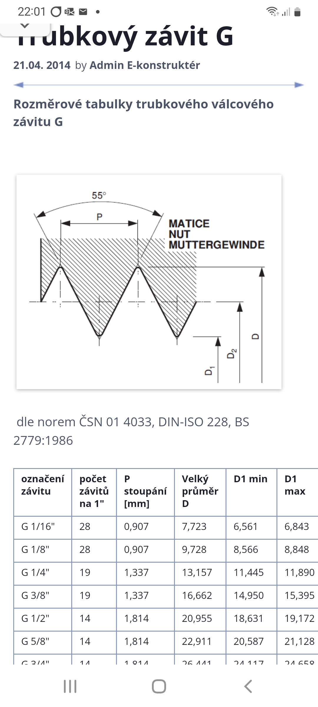

18. 11. 2022, 9:06
No riadil som sa podľa tejto tabuľky. Zvýraznil som v nej údaj 1-1/4. Je to správne? Pre zavit G1-1/4 ? (5/4).
Keď som do závitu čo som skúšobne narezal vložil vsuvku ktorú som kúpil v obchode tak závity do seba pekne nezapadli. Ten narezané mal o niečo väčšie stupanie.

Tabuľka určuje počet chodov na palec.

ahoj ,mám to taky jako hobby .
Gčko má od 1" stoupání 11 chodů na palec. a musíš to dělat nožem s vrcholovým úhlem 55° ne metrickým. Tzn, že na osmnáctce nastavíš na nortonce vpravo 1", vlevo 1/2 ,předloha 1/1, hvězdice na 5tce a kola 24/60/24😉

Přesně, máš zavitove měrky? Stoji par korun, pak presne zmeris co ti to dělá. Pocet na palec by mel byt 11, muzes to zmerit aspon šuplerou. A jakym nozem to krouháš, máš spravny vrcholový uhel noze?

:lol: veď to je úplne jednoduché, až teraz som to celé pochopil. Že ma to nenapadlo si to prepočítať.
Jasne nožík mám nachystaný ale bez Vás chlapci by som ho nepoužil. :lol:
Veľká vďaka za pomoc :D .
