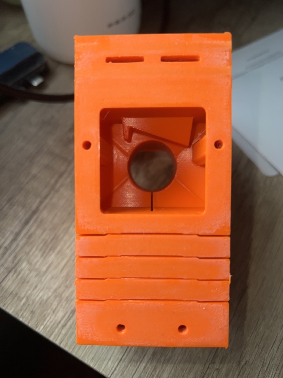

Dnes prišiel materiál tak som to rovno pustil. Vrstva: 0.2 mm, Výplň:25%, Teplota extruder: 280 °C, Teplota podložka: 110°C, Teplota box: 47°C. Rýchlosť 250 mm/s. Čas 3 h 49 minút. Materiál Prusa PC blend orange. Zabudol som vypnúť ofuk tak nie je to také pekne ale zajtra sa trošku pohrám s nastaveniami a pustím ešte raz. Pridávam aj fotky z kamery z tlačiarne.
Jsem zvědav, jak dopadne porovnání s CJUZovým tiskem.smugli8 píše: ↑7. 12. 2022, 11:26 Dnes prišiel materiál tak som to rovno pustil. Vrstva: 0.2 mm, Výplň:25%, Teplota extruder: 280 °C, Teplota podložka: 110°C, Teplota box: 47°C. Rýchlosť 250 mm/s. Čas 3 h 49 minút. Materiál Prusa PC blend orange. Zabudol som vypnúť ofuk tak nie je to také pekne ale zajtra sa trošku pohrám s nastaveniami a pustím ešte raz. Pridávam aj fotky z kamery z tlačiarne.
No na rovinu, ten výtisk je dost hroznej.

Na to ze ide tak rychlo, je to aj tak dobry vysledok... a nato kolko skoro kazdy tlaciar natlacil nezmyslov je toto aj tak len kvapka v morilubbez píše: ↑8. 12. 2022, 7:59 No na rovinu, ten výtisk je dost hroznej.

Neviem o tom že by má niekto sponzoroval. Nič mi na účet neprišlo. Na to som si nekupoval corexy tlačiareň aby som išiel 30-50 mm/s. Podľa mna to nie je až take zle. Dnes dám tlačiť další kus bez ofuku a uvidíme.lubbez píše: ↑8. 12. 2022, 7:59 No na rovinu, ten výtisk je dost hroznej.

Ty prerusovane vrstvy budou nejspis tim, ze ti pri te rychlosti podavani filamentu nestiha tavit extruder a prokluzuje ti zubatice nebo preskakuje motor extruderu. Ja s tim mel podobne problemy, vyresilo se to pouzitim extruderu ktery cinane nazyvaji volcano. Je to ta klasicka hlinikova kostka, ale je na kant a tryska ma mnohem delsi zavit, takze se v ni filament stihne roztavit i pri vyssi rychlosti podavani. Bez toho jsem pri podobnych rychlostech produkoval vytisky jako ty. To vynechavani ma dost vliv na pevnost.
Muze to ale byt i tim ofukem protoze ti chladi extruder, pokud ho nemas zaizolovany. Vypnutim ofuku tomu nejspis pomuzes, ale zas ti to muze zpusobovat jine problemy. Ten fuk tam neni zbuhdarma.

Vsadil bych na teplotu, 280°C může být málo obvzlášť při té rychlosti a při zapnutém ofuku. Zkusil bych 300°C a pokud to nebude dělat jiné problémy tak to zbytečně nesnižovat... taky vypnout/snížit ofuk a zapínat na plno jen pokud je to potřeba (bridge, malé plochy apod), PC se rád kroutí když se na něj fouká

Já preferuji kvalitu před rychlostí, ten model jsem vždy tisknul +/- 13h.
Ovšem pokud by šlo jen o test na ověření rozměrů a funkce modelu v zařízení, tak se taková rychlost hodí. Pak už můžu dát odladěný tisk s tím že mi z něj vyleze rozměrově co chci, ale ze 100% kvalitou.
Ten límec by se tisknout neměl, v počtu 250ks to nikdo nebude odřezávat. Já jsem to s ním taky zkoušel, ale moc velký vliv nemá a rohy se zvedají stejně od podložky. Zajímavé je že cca od výšky 10mm jsem měl výrobek dokonalý, ale na podložce byl deformovaný.
Čím větší rozdíl teplot tím horší - tedy teplota hotedu co nejméně, ale aby to spolehlivě drželo, podložky optimum a okolí co nejvíce to je moje zkušenost.
Další bod je propojení těch úzkých drážek na podložce, musí být mezi sebou volné. Tam to chce v nastavení první vrstvu obvodově zmenšit.
