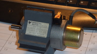

Nevěděl by jsi něco to tomto DC servo-motoru: Také ho fakt považuji za naprostou jedničku v jeho třídě - ale nejsem schopen nikde nic najít (Internet).Radek-B píše: Pro ostatni (Yaskawa je pro mne NO.1) , obvzlaste starsi kousky z dob pred cca 10-15ti lety. Brilantne chodici s dobrou dokumentaci dodnes na internetu.

Potřeboval bych: max. napájecí napětí a proud, případně kroutící moment.
Enkodér (obou osazovaných typů) mám zmapovaný.
Dík.

Není to z nějaké Epson tiskárny? Mám nějaký takový z DFX-8000. V jejím manuálu píšou:
Supply voltage 36.5 +- 1 VDC
Current consumption 4.0 A (at start-up, average), 1.5 A (constant speed, average), 5.0A (deceleration, average)
Rotational speed 2665 rpm (Super Draft mode), 2000 rpm (Draft mode), 1000 rpm (NLQ mode)
Driving method Bipolar constant current drive
Encoder
Supply voltage 5 VDC +- 5% (voltage applied to the driver circuit)
output Rectangular waveform, 2 channels, TTL level
Flutter 360° +- 4.5°
Duty cycle 180” +- 54°
Sink current Max. 20 mA (at low level)
Řízeno je to přes STK6885H.

Předně děkuji za údaje.vak píše:Není to z nějaké Epson tiskárny? Mám nějaký takový z DFX-8000. V jejím manuálu píšou
Odkud je nevím, koupil jsem to od jednoho člověka bez parametrů, jako "dost silný motor s jemným enkodérem".
Při testování jsem došel až na 35V/4,5A bez protestů (teploty, jiskření a.p.) a na takového drobka mi to připadalo dost tak jsem přestal.
Asi právě včas. Když znám elektrické parametry můžu začít s točivým momentem aspoň statickým.
Jinak mám i "menšího brášku" - konstrukčně, až na magnety( 2x půlprstenec) a průměr výstupní hřídele, je stejný ale o něco slabší.
A ten je z DFX-5000 určitě.
Ale i tento má dost síly aby utáhl(dost svižně) osy X a Y na BF-20V s původnímy šrouby - převod 1:4.

Dík za zprávu, ale z údajů tam uvedených to vyčte jen fachman.Radek-B píše:Ten DC motor je na 3A a 32V. Je to ve stitku vepsano. (kratkodobe to muzes i 2x prekracovat)
