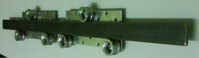

tak a som tu znova, vyrobil som si nahradu za tie suflikove pojazdy.
Z matic M18 som vysustruzil koliecka a v ich strede urobil drazku po ktorej je vedena pasovina (5mmx25mm). Na jednej strane kruzku je vyvrtane 19mm ulozenie pre lozisko. Povodne som chcel pouzit 4 kruzky na jednu spojovaciu platnu, ale zatial sa zda ze stacia len 3.
Akurat ulozenie pre lozisko sa robi dost zle-ked je diera kapanek mensia tak sa po silnom zalisovani tazko otaca.

Takze moj napad s kruzkami/drazkymi je nepouzitelny-nedokazem ich vyrobit (navrtat dieru pre lozisko) dost presne na to aby sa mi stroj pri posuve nechvel a siel aspon ako tak rovno po osi...
pri zufalom pohlade na vysledok zbytocnej dvojdnovej roboty som namiesto kruzku s drazkou a loziskom pouzil dve loziska na jednom srobe, oddialene podlozkami, a mezdzi nimi pasovina (udrzanie stabilneho smeru pri posuve je vdaka zrazenej hrane loziska)
Zda sa ze takto namontovane loziska do trojuholnika uz idu postacujuco "rovno"

hmm obavam sa, ze to stejne skonci kupou normalneho linearneho vedenia
Taketo veci sa proste nevyrabaju, vyvoj je drahy .. a vyroba "kusovky" este viac predrazi vysledny produkt. A ten zabity cas je mnohokrat drahsi ako nove linearne vedenie, nehovoriac o kope znehodnoteneho materialu.

Konecne som mal cas namontovat a vyskusat novy system nahrady linearneho vedenia.
pre porovnanie, stary pokus:
http://www.youtube.com/watch?v=GQnEkXIi0D0
a aktualny stav:
http://www.youtube.com/watch?v=wk59pN88 ... re=channel
http://www.youtube.com/watch?v=Fkl9IB4xk2g
v porovnani so suflikovymi vedeniami je posuv stabilnejsi (uz sa to tak netrasie) a na otocenie skrutky staci mensia sila.
S tymto stavom sa uz dokazem zmierit.

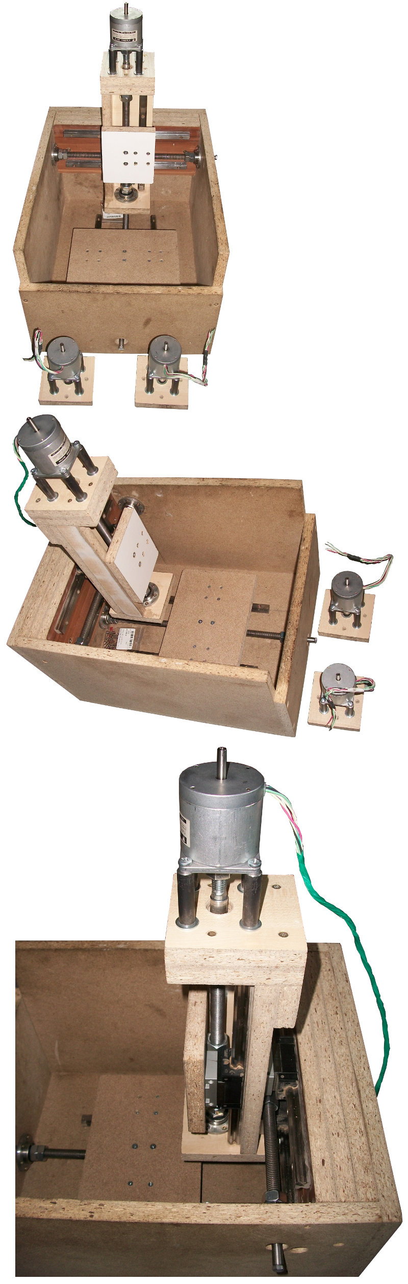

Zdravim,
tak po vyse dvoch rokoch som (takmer) dokoncil moje "CNC"-cko, z povodnej kovovej konstrukcie som upustil a presiel na kompaktnejsiu drevenu, pretoze to chcem mat v bytovke.
Ostava mi osadit 2 motorceky a napustit to nejakou farbou (su to MDF dosky - odrezky predavane za babku v baubauimax)
Konecne sa blizi chvila kedy budem moct otestovat a overit teoriu mojho sposobu polohovania, ktory som popisoval niekde na zaciatku tohoto vlakna.
Zatial pripajam foto masinky a neskor pridam vysledky testovania.

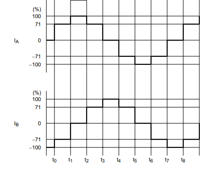

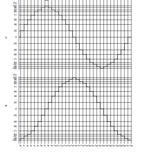

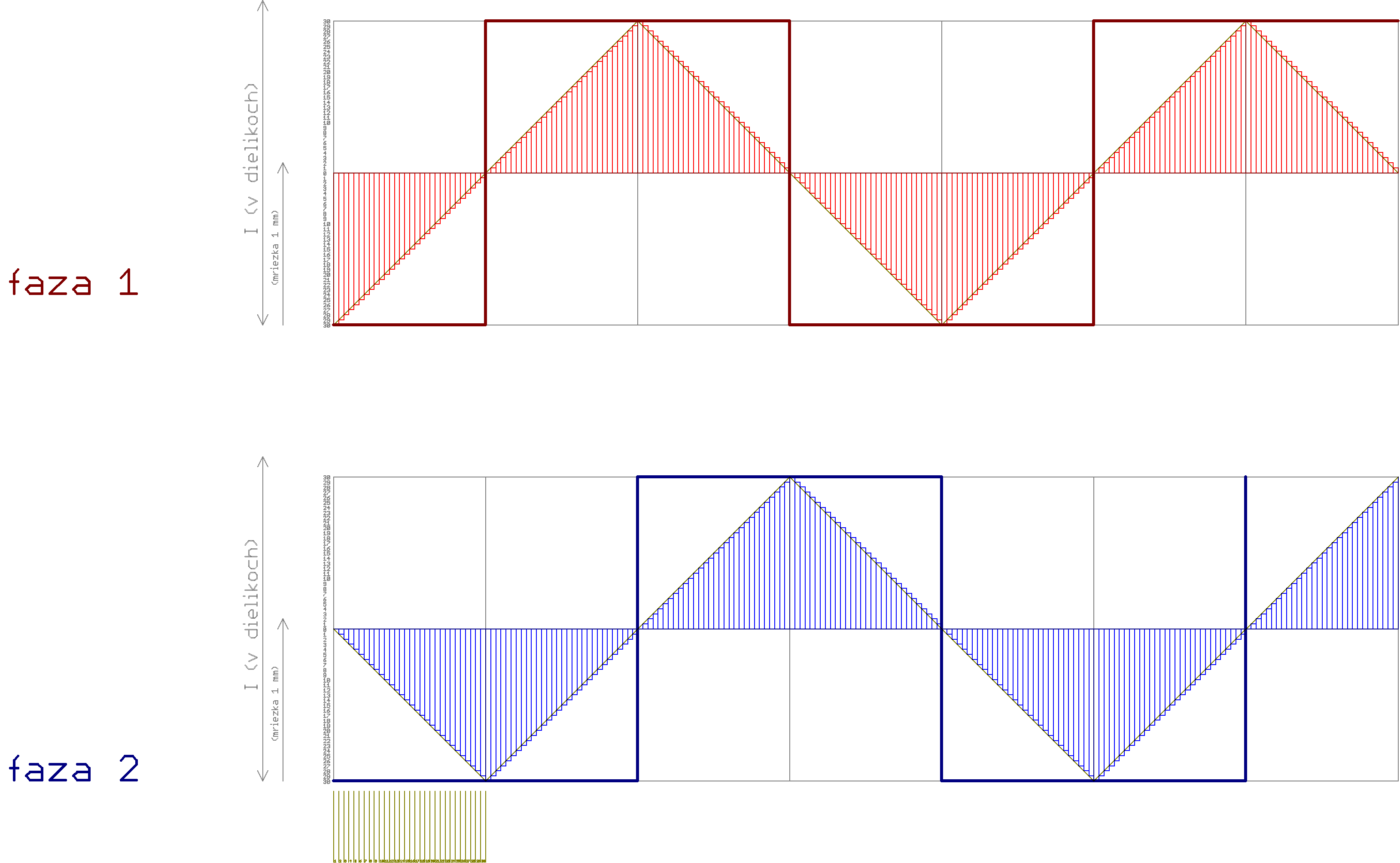

Riesim mikrokrokovanie a neviem sa rozhodnut aky tvar krivky mam opisovat.
Nie som si isty ci uvazejem spravne, ale chapem to takto:
- trojuholnikom s konstantnym stupanim / klesanim dosiahnem linearitu pohybu vramci plneho kroku, tj, kazdy mikrokrok pootoci hriadelou o konstantny uhol.
nevyhoda spociava v tom, ze na vrchole trojuholnika kde tecie najvyssi prud motor zotrvava najkratsi cas co zoslabuje moment motora
Tento tvar mi je najsympatickejsi pretoze sa dobre programuje a kod je rychlejsi ako pri inych priebehoch
- pri opisovani polobluku zmena z jedneho mikrokroku na druhy vramci pleho kroku nie je konstantna a uhly pootocenia sa medzi mikrokrokmi lisia,
avsak moment motora pri dosiahnuti amplitudy prudu je vacsi ako pri trojuholniku koli tvaru krivky (na Imax motor zotrvava dlhsi cas ako pri trojuholniku)
- sinus ktory som nasiel v datasheetoch driverov pre KM od Allegra vidim tak na pol skody - rozdiel pootocenia medzi mikrokrokmi je maly a moment motora
chcel by som sa opytat ci uvazujem spravne alebo ci sa niekde zasadne mylim, prikladam aj diagram podla ktoreho mam momentalne nastaveny mikrokrok.
resp. vedel by mi niekto odporucit aku krivku mam opisaovat a preco? dakujem
