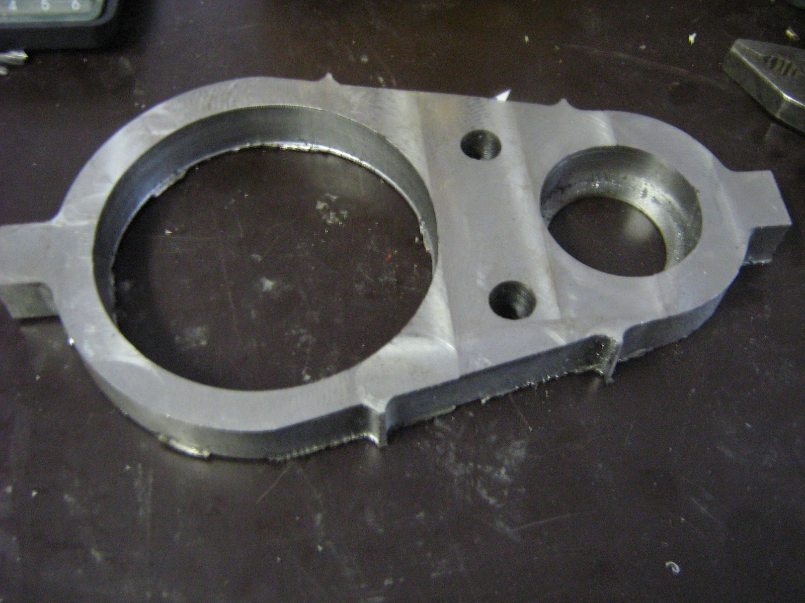

ahoj. tak jsem si včera trochu hrábl do oceli.
rozměr obrobku je 240x140 x20mm
je to první skušební kus.
nadělal jsem pár chyb v dráhach. svaření, zustala mi tam jedna tečka které jsem si nevším a par dalších věcí
uspěšně jsem zlomil 10tku tvrdokovovou frezu takže jsem to musel dodělat hss frezou a navíc nebyla zavrtavací takže max do materialu 0,5mm
tuhost stroje je uchazející akorát mi to degraduje ta osa Y kde je jenom jedna matka.navíc mi to tím pádem děla díru do oválu ve směru x je to 4 stovky a na Y až 0,1mmz rozměru díry. díra je menší.
sehnal jsem jinou matku a ta zas pro změnu nejde vůbec na ten šrou našroubovat... takže jsem to zatím nechal tak. a skusím sehnat matku i se šroubem a pak to vyměním.
skoušel jsem si na tom různe rychlosti a spůsoby obrabění tak ten obrobek dopad tak jak dopad nicmeně už vím zhruba jaké rychlosti na jakou frezu nastavit , tak příště to už bude lepší
ten otřep na spodu mi zustal ,protože jsem blbě změřil materíal.. měla to být 20mm ocel ale byla asi trošičku tlustší

Na ocel už musíš mít CAM, co ti umožní najíždět do materiálu rampingem nebo helixem. Zavrtávací fréza není na ocel dobrá, to je spíš do dřeva nebo duralu. Vuli v matici můžeš vykompenzovat závažím, viz pro inspiraci moje CNC.
