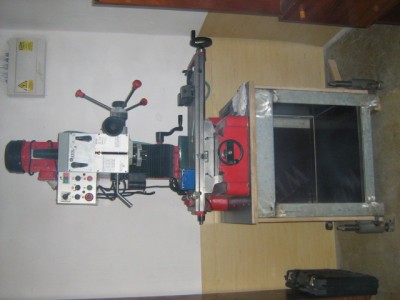

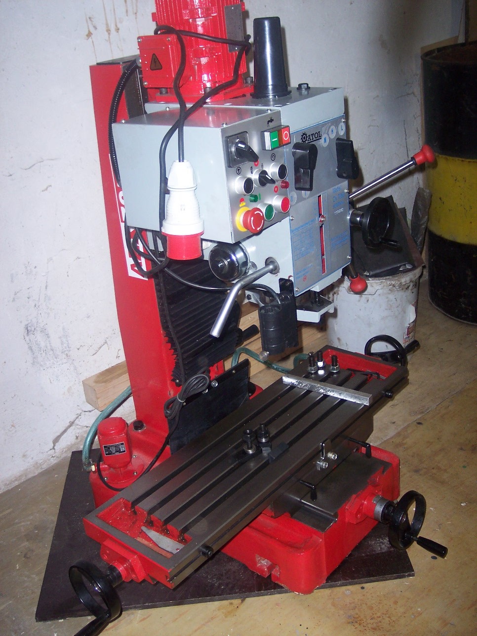

Moje AZX 7050 přestavba na cnc
Je to frezka AZX 7050. rozjezdy budou 200x600x Z 400 Je tam MK4
šrouby 16x5 kuličkove a na Z 20x5
motory a elektronika od Gravosu. DĚKUJU ZA KONZULTACE KLUCI
Mašinka je čína. nebyla zaškrabaná vůle značne... šrouby tam byly pruměr 26mm stoupaní 2,5 mm totalní paskvil... ani metrika ani trapez prostě hruza.
Začal jsem stavbou stojanu, pokračoval jsem rozebraním stolu a zaškrabaním spodního dílu stolu( zakladny) .Prostřední díl jsem dal zabrousit do fabriky protože byl skroucenej 5 stovek a asi bych to spravně nezaškrabal. poslední 3 díl mne ještě čeká zaškrabat včetně sloupu.
škrabák jsem si udělal z kotoučku pilky na kov HSS 30. a mám i jeden origoš narex. tušírovací barva je jenom običejna praškova z olejem skoušel jsem červenou a zelenou. nakonec jsem zustal u te zelené. pravítko mam somet a to druhe na fotkach mi udělal kamoš ve fabrice na brusce. prí to brousil 8 hodin chudak
pokračoval jsem obroušením odlitku a doplněním par zavitu na vymezovací šrouby protože mám teť krátke ty klíny po zaškrabaní. došteluju tu vůli zatím šroubkama.
nasledovalo pak složení a vyroba matky pro první osu a uložení ložisek a noveho šroubu.
problem je u mě ten že když chci něco vyrobit musim tu frezku složit vyrobit vyrobek, a zas rozebrat a tak dokola. prostě freska děla díly na sebe
práce je to ale fajn baví mne to a užasně se odreaguju po tydnu v kanclu
to je asi tak zatím vše. fotky jsou v archivu pokud mate zajem koukněte se. tady je odkaz:
http://czshare.com/2479506/L9_O/freza_2.rar" onclick="window.open(this.href);return false;
omluvte kvalitu fotek, je to jenom mobilem.

mam dotaz :
1, někdo tady psal v jinem vlákně že pokud jsou ty vymezovací klíny malé, čož je po zaškrabaní teť můj případ, prí se to dá nějak podložit... jak se to dělá?? ustřihne se nějaký plech?? drží to tam potom jak??
2, až budu vyrabět uchyty pod motor, zčeho je udělat ? dural nebo ocel?? dural mam plotnu tlustou 10mm a železnou 8 i 10mm
