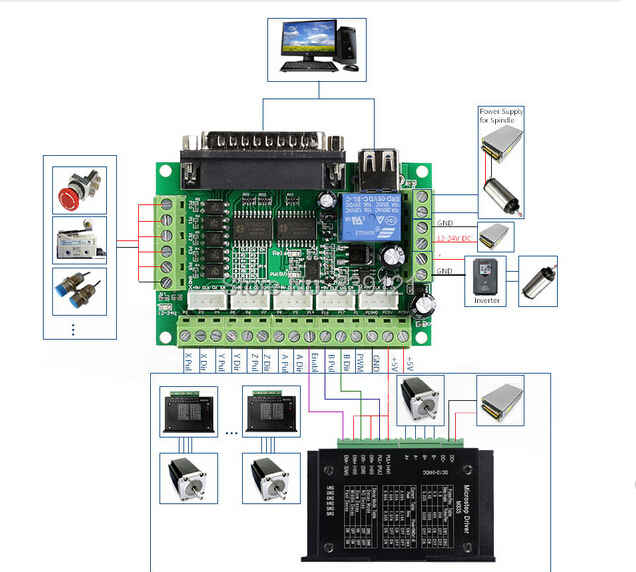

Zhromazdil som diely na stavbu cnc
ale samozrejme ma to zadrhel
1. Problem je driver: KR-5MC
Ma Vstup pre CW ,CCW a Hold Off
a Mach3 ma vystup step/Dir
2. Driver pre KH56QM2-90201 a KH56M2U056
pozeram ze KH56QM2-90201 ma 2A na fazu
toto by bolo pouzitelne nie ?
http://www.ebay.com/itm/CNC-Single-Axis ... 0911110009
PC + Mach3 + Mach3 interface board
Krokove motory:
A8K-M566
A3K-S545
KH56QM2-90201
KH56KM2U056
Driver :
KR-5MC
Zdroj :
24V 4.5A (to bude asi malo)???

hobby cnc3020 http://www.c-n-c.cz/viewtopic.php?f=15&t=14195&p=140944#p140944
V čem je problém v Machu? Kromě Mavhu Ten driver má vstupy step/dir, akorát je to tam pod CP- CP+ což je vstup step, no Dir je Dir, nebo taky CW-CCW. Pokud jsem to nedokonil tak Dir nebo CW-CCW je směr otáčení, Step nebo někdy i Pull nebo clock u tvého odkazu na driver je to CP jsou kroky.
problém tedy žádný, normální driver pro KM.

sorry zle som to tam napisal
ide o ten driver KR-5MC
ten ma vstup CW CCW a hold off
ale mach dava step/dir
ak to chapem spravne
ked posles na CW signal tak sa to toci na jednu stranu ak na CCW tak na opacnu
ale pri step / dir posielas signal na step pre otacanie a na dir na ktoru stranu sa ma otacat
chapem to spravne ?
tak ze driver co mam KR-5MC neviem pouzit s mach3 a
ten link na driver nemam ale uvazujem ze ho objednam ked ze to bude asi stacit na ten krokac
ale zas pre tie prve 2 krokace 5fazove to nebude dobre tam zas potrebujem nieco ine

tak u těch 5F motorů a driverů Ti já neporadím, myslím, že to určitě nějak půjde i na Macha, ale to Ti bude muset poradit někdo kdo se vyzná, já znám zatím jen 2F KM a DR. Možná, že se někdy taky dostanu výše, třeba na 3F nebo Serva.

Chápeš to správně, akorát jsi při studiu manuálu nějak přehlíd popis 1/2 CLK switcheBLACK_ANGEL píše:ked posles na CW signal tak sa to toci na jednu stranu ak na CCW tak na opacnu
chapem to spravne ?

aha cize mal by som to dat na 1 pulse input metodThomeeque píše:Chápeš to správně, akorát jsi při studiu manuálu nějak přehlíd popis 1/2 CLK switcheBLACK_ANGEL píše:ked posles na CW signal tak sa to toci na jednu stranu ak na CCW tak na opacnu
chapem to spravne ?
1 pulse input method (operating rotation signal input) CW - co je vlastne Pulse
1 pulse input method (Rotationg direction Input) CCW - a toto je DIR
aj ked som to skusal prepijat ten switch a stale sa to tocilo 1 smerom ale asi som mal naopak cw a ccw
dnes skusim poexperimentovat
asi by som sa mal zacat lepsie pozerat na to co hladam

1 - Nacvič si základní terminologii. Fréza je nástroj, stroj se jmenuje frézka.
2 - Co tě vedlo k pořízení takových dost exotických motorů a driverů? Tos dostal darem? Pokud jsou ty ceny na eBay reprezentativní, tak je to pěkně drahý špás.
3 - Switch 1/2 sice vypadá, že by z toho mohl udělat běžné ovládání STEP/DIR, ale úplně jasně to z toho neplyne. Nicméně pokud bys tady neuspěl, tak zkonvertovat signály STEP/DIR na ten jejich CW/CCW by zvládl jeden levný integráč řady 74xx za nějakých 5 Kč/0.20E na osu. Takže řešitelné to každopádně je, i kdyby to nešlo elegentněji tím přepnutím režimu.
4 - Zdroj 24V/4.5A by stačit měl. Těch 24V sice není nic moc, ale pojede to. A proud by měl vyhovět. Mám na frézce motory nastavené na 2.25A, napájím to ze 30V a mám tam měřák proudu. Maximální proud ze zdroje když jedou všechny motory není nad 2A.

dakujem za odpovede
heureka
a predsa sa toci
tak prepol som to na 1 pulse a ide to
tocia sa ale nejak divne
v motor tuning som si to nastavil takto
STEPs per 500
velocity 120 (defaultne )
acc 4 (default)
step pulse 5
dir pulse 5
pre 2 krokac
vsetko rovnake len steps 1000
Http://www.aquickcnc.com/images/tutoria ... ration.jpg
ak chapem spravne steps per je pocat otacok pre posun o 1 mm ( ja som si nastavil pocet na 1 otocku )
ale na 1 mam 500 a na 2 1000 aby to spravilo otacku
a ked ze su oba 0.72 stupna to znamena ze 1 otacka je 500steps
tak ze mam zle nastavene step pulse ?
a ako nastavit tie udaje velocity a acc ?

vždycky je rozumné se nejdřív zamyslet.. počet kroků na otáčku tvého motoru je 200,300,500 podle toho jakej je to krokáč.. 2fázovej 3fázovej 5ti fázovej.. pak máš mikrokroky které to dále rozdělí třeba 4x 8x 16x.. a pak do toho započítáš poměr řemenic 2:1, 1:1, 1:2... a pak vlastní stoupání šroubu.. 5mm/ot 10mm ot atd.. takže bez znalosti toho všeho si ty čísla můžeš cucat z prstu a nebo se zamyslet a spočítat..
