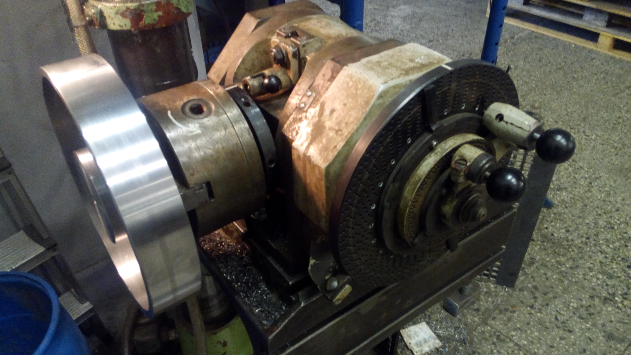

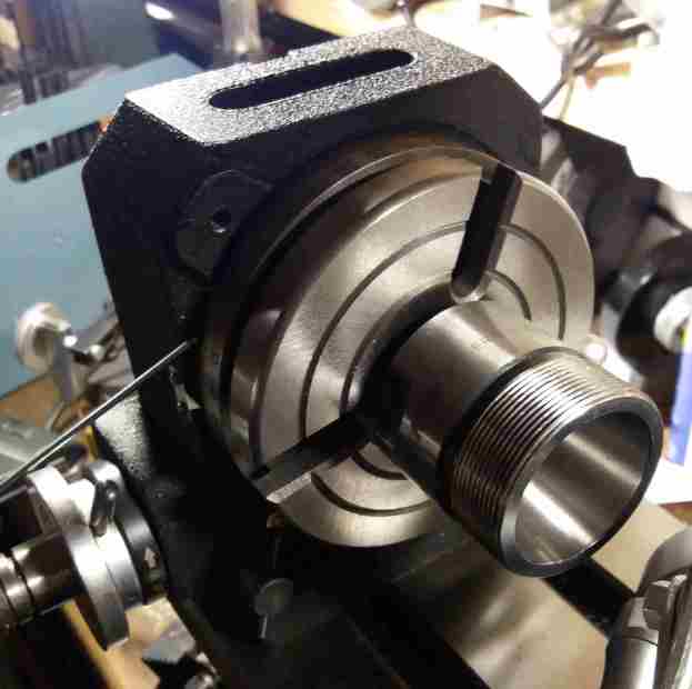

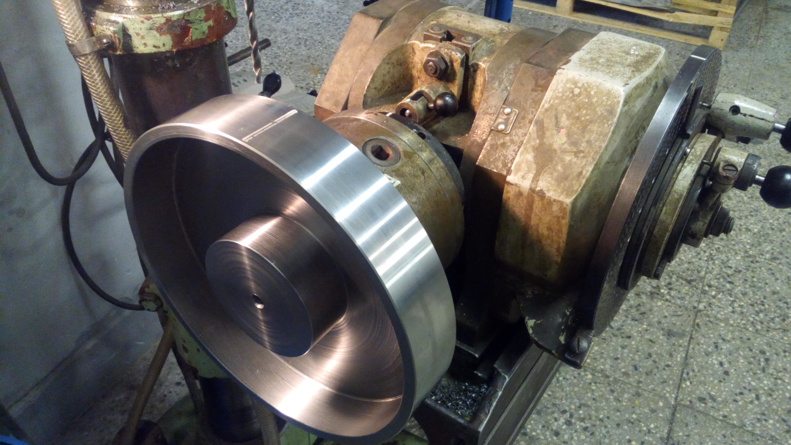

Ahoj, dostala se mi do ruky dělička polské výroby. Upozorňuji že jsem s ní nikdy nedělal.
Tak k věci, potřebuji nastavit dělení něco 23 - 25 dílky, převod je 40:1 a nemůžu přijít na to jak to udělat, studoval jsem i u Romana na stránkách o dělení ale nějak jsem to nepochopil. Potřebuji nakopnout tím správným směrem.
Poprvé když jsem s ní dělal, potřeboval jsem dělení 80, což bylo jednoduché, jel jsem po půl otáčkách.
No seru se s tím celé dopoledne a to mám navrtat kola dvě.
Díky..

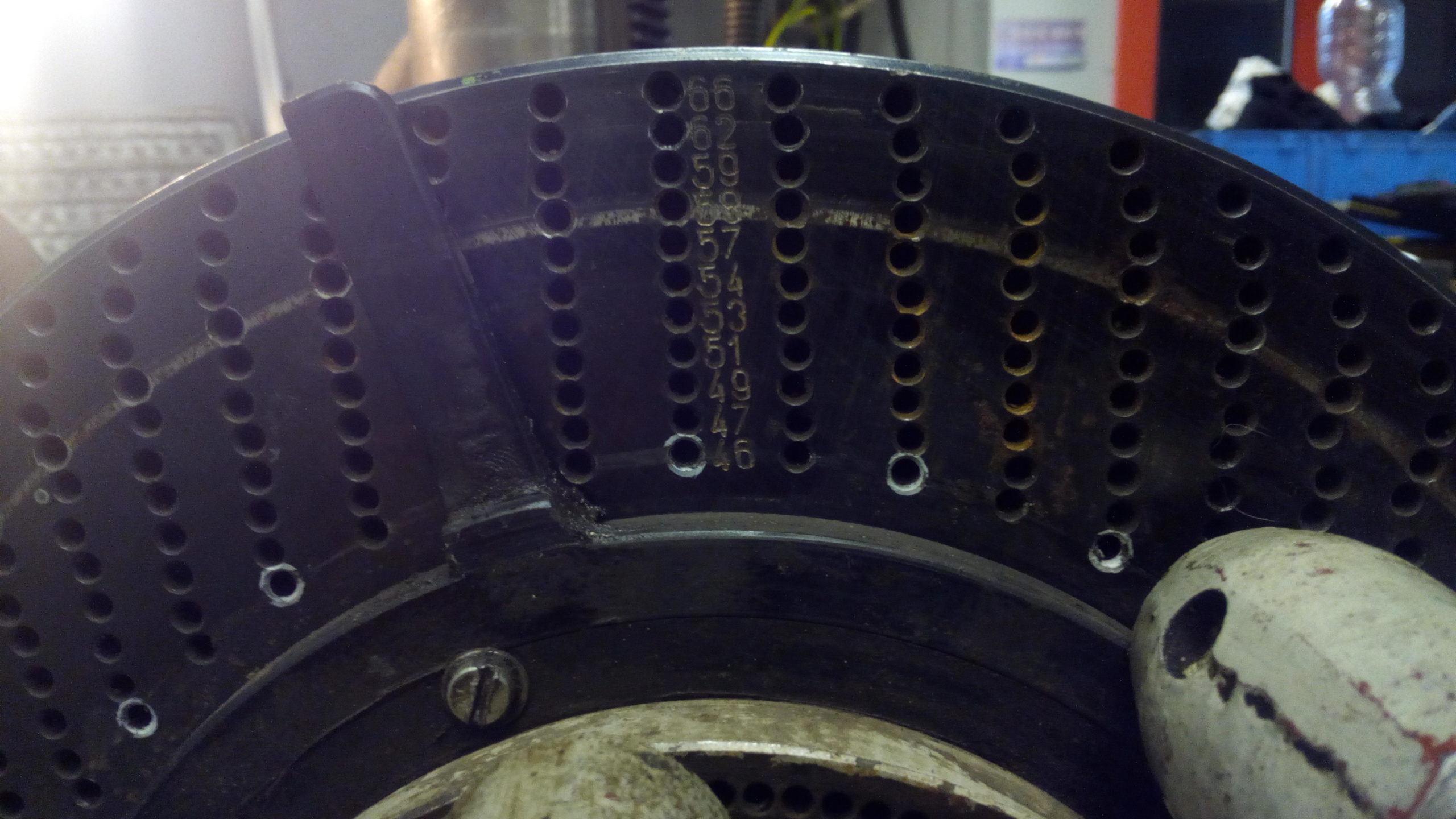

Ahoj, potřebuješ 23 dílů, převod je 40, tzn, že na jeden díl musíš otočit klikou o 40/23 otáček, 40/23 = 23/23 + 17/23, teda musíš otočit o jednu celou otáčku a o 17/23 otáčky. Na dělicím kole 23 děr nemáš, ale máš tam 46 (46=2x23). těch 17/23 je po vynásobení dvěma 34/46 (17/23=(17*2)/(23*2)=34/46. Takže si na kolečku s 46 dírama odpočítej 34 děr, nastav na to nůžky (ty dvě packy, který se otáčej kolem osy dělicího kotoučku), a klikou vždy otoč o 1 otáčku a 34 děr na kolečku 46. Pro 25 podobně, musíš otočit o 40/25 otáček, to je 1 a 15/25, to je 1 a 3/5. Zdá se mi, že tam máš řadu se 60 dírama, 3/5 = 36/60, takže budeš točit o 1 otáčku a 36 děr na kotouči se 60 dírama.

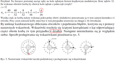

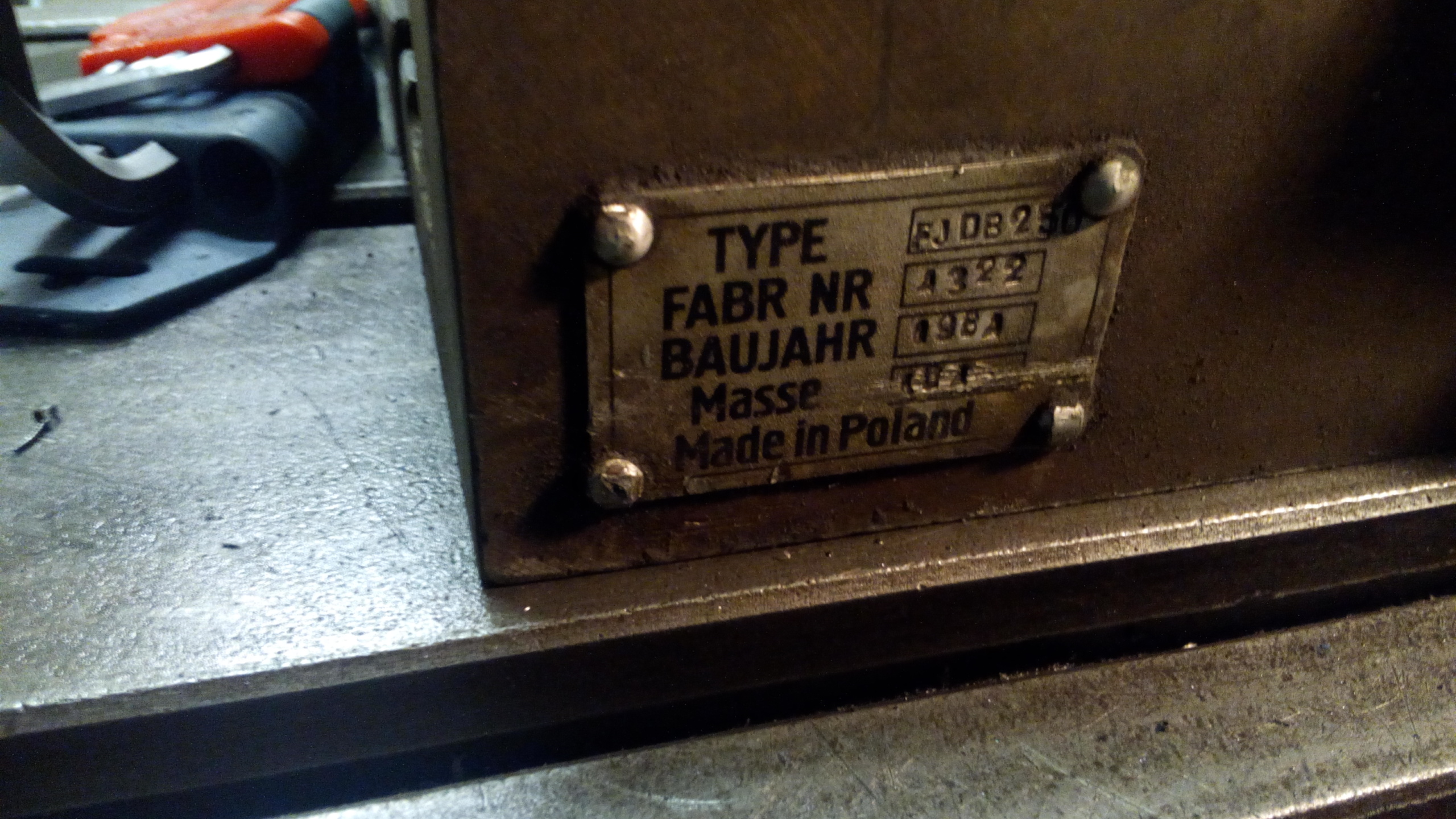

Potraviny tady http://www.ktmia.ath.bielsko.pl/zkww/osir/frezarka.pdf" onclick="window.open(this.href);return false; je popsaná tvá dělička jako příslušenství FNC-25, takže tě manuál zajímá až od kapitoly 5 (strana 8 respektive 9 pdfka).
Nic jiného jsem pod výrazem "instrukcja podzielnica FJDB250" neobjevil.

sice jsi to správně vypočítal, ale blbě mu poradil s těma nůžkama !!!!!!!semij píše:........Takže si na kolečku s 46 dírama odpočítej 34 děr, nastav na to nůžky (ty dvě packy, který se otáčej kolem osy dělicího kotoučku), a klikou vždy otoč o 1 otáčku a 34 děr na kolečku 46.
pro 23 dílů je 1celá otočka a na kruhu 46dírek pak 34otvorů, potud správně, každopádně mezi nůžky dáváš VŽDY o jeden víc tedy v tomto případě 35...na to bacha

Semij asi myslel 34 volných děr (já například počítám počet děr od 0 - díra kde je jehla je nultá a kupodivu to vychází ).
Teď koukám, že takto počítají nůžky i v tom poláckým návodu co jsem dal odkaz.

jo možná myslel, o tom se nepřu, každopádně pokud někdo položí takovej dotaz, tak je dost velká pravděpodobnost, že to dělení vidí poprvé v životě a je potřeba to vysvětlit polopaticky. Jestli nula nebo +1 mezi nůžkama je fuk jde o ten zkurvenej obrobek/ky pokud to už Jirka začal vrtatFrancotirador píše:Semij asi myslel 34 volných děr (já například počítám počet děr od 0 - díra kde je jehla je nultá a kupodivu to vychází ).

Jestli už začal, tak … no, snad věřit tomu, že si upnul místo vrtáku fix a zkusil si "na sucho" jestli se mu poslední tečka sejde s první (a jestli má žádaný počet teček)
Mě by spíš zajímalo těch 25 děr - já na fotce 60 řadu totiž nevidím (vlastně nevidím žádnou řadu, která by šla dělit 5 )

jako nikdy jsem tu děličku neviděl, ale na 99 procent budou další džuzny z druhé strany toho kotouče a na nich to půjdeFrancotirador píše:...........Mě by spíš zajímalo těch 25 děr - já na fotce 60 řadu totiž nevidím (vlastně nevidím žádnou řadu, která by šla dělit 5 )

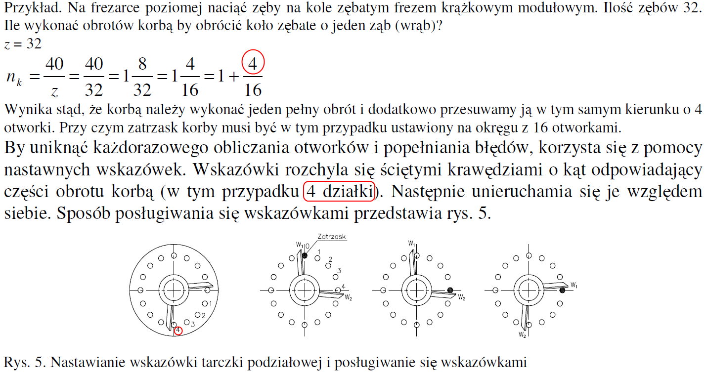

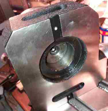

A když bude kotouč z druhé strany čistej, pak do hry zapojit to středový malý dělení (mění to výchozí pozici jehly vůči velkému kotouči, než se začne jehlou točit).
Poláci to nazývají "spřažené dělení" - asi něco na způsob diferenciálního (to já zmáknutý nemám, protože ho moje dělička neumí )

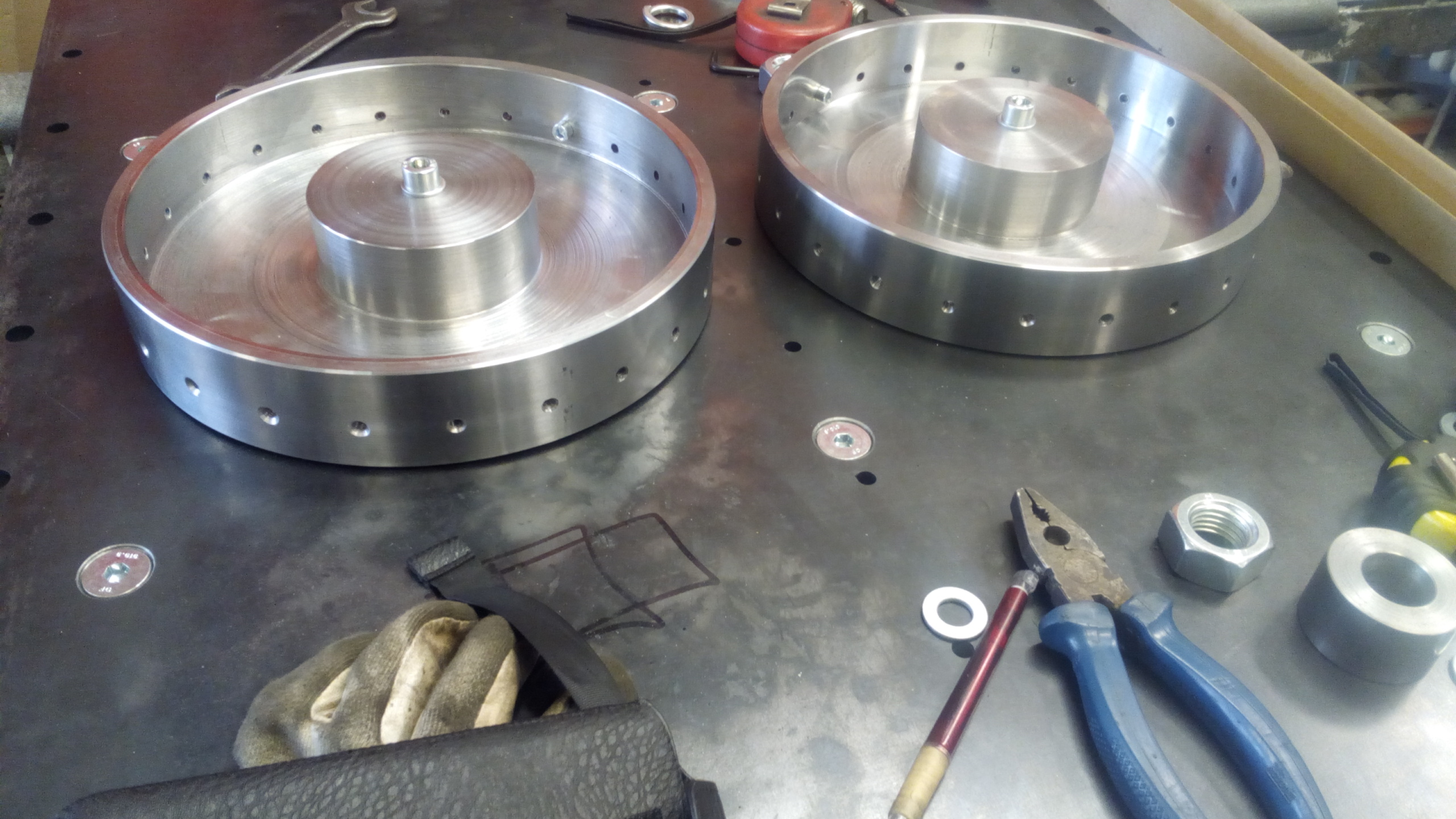

Kurňa to se to tu rozjelo.
No s tou nultou dírou mě napadlo takže jsem odpočítal až tu následující co není hrot. Jó a s tím fixem jsem si to taky raději nejdříve udělal abych to celý nevykurvil. A vida, jeden talíř mám hotovej, je to taková pipalčka, prohazoval jsem hned návrták, vrták 5mm a pak ještě výhlubník.
Zítra to můžu ofotit a vrhnu se na druhej talíř. Díky všem za pomoc, uvažoval jsem udeělat původně 20 dílů což bych chápal velmi dobře ale závity v obvodu by byly už moc od sebe. Talíř má v průměru 265mm a celé jsem to točil z plechu 50mm, ještě mě pak čeká další pár talířů s prům.260mm
Jó to malý kolo je asi něco jakoby na vystředění jehly před začátkem dělení pokud nechceš hýbat s obrokem, alespoň mi to tak připadá.

No super, je tam i tabulka, teď to pofrčí. díky to jsem potřeboval, hodně to usnadní.Francotirador píše:Potraviny tady http://www.ktmia.ath.bielsko.pl/zkww/osir/frezarka.pdf" onclick="window.open(this.href);return false; je popsaná tvá dělička jako příslušenství FNC-25, takže tě manuál zajímá až od kapitoly 5 (strana 8 respektive 9 pdfka).

Můžeš si už být jistej na 100%tumlik píše:jako nikdy jsem tu děličku neviděl, ale na 99 procent budou další džuzny z druhé strany toho kotouče a na nich to půjdeFrancotirador píše:...........Mě by spíš zajímalo těch 25 děr - já na fotce 60 řadu totiž nevidím (vlastně nevidím žádnou řadu, která by šla dělit 5 )
