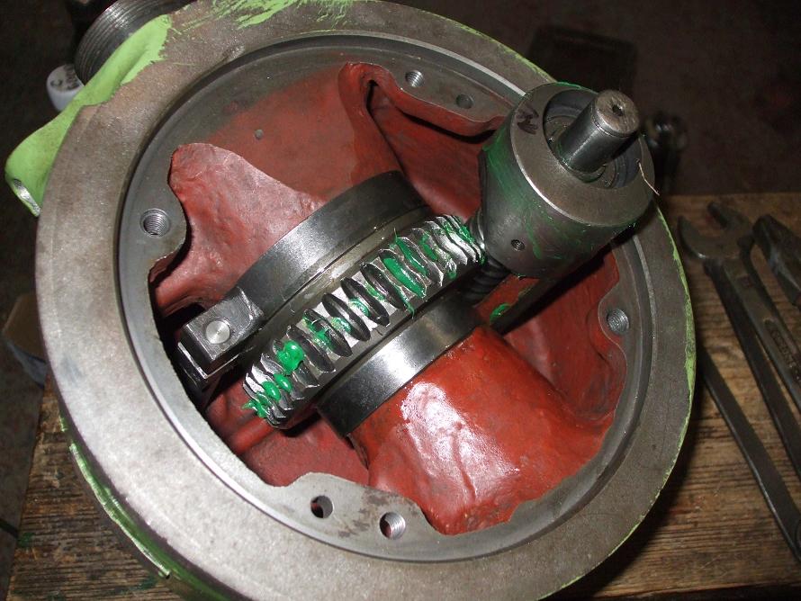

Dobrý den, chci se zeptat. Mám na výběr ze tří děliček. Co bych měl na nich zkontrolovat, případně může se v nich něco pokazit? Jsou to DJ 320 A novější typ hranatá, DU 250 starší kulatá a menší kulatá korejská. Strojní náhon nebudu potřebovat. Děkuji moc za odpovědi.

Ta korejka žiadna sláva, cca 15 hodín, kým som ju dal trošku do poriadku, no opracovanie a celková presnosť výroby katastrofa. Na tých TOS-áckých odskúšaj zaisťovanie. Čo viem používali dva systémy-zvrchu rozperný kuželový šrob (asi lepšie na presnosť, no menšia prídržná sila), a zozadu šrob, ktorý ovládal zverný krúžok(pevnejšie drží, no pri zaťahovaní môže máličko pootočiť vreteno) Ešte ku tomu prvému systému- ak by si moc vytočil ten zaisťovací šrob, a pootočil vretenom, pootočí sa ti aj ten zaisťovací krúžok, ktorý je rozrezaný, a má kuželové zahĺbenie. Potom to úplne slabo zaisťuje- iba tlakom na vreteno, nie axiálnym rozopretím.
No a dôležité je v akom stave je šnekový prevod. Stáva sa, že do deličky pri práci natečie emulzia, a zahrdzavie ten prevod. Máličko si pritiahni zaisťovanie, toč klučkou, a malo by to ísť celých 40 otáčok s rovnakým odporom.
