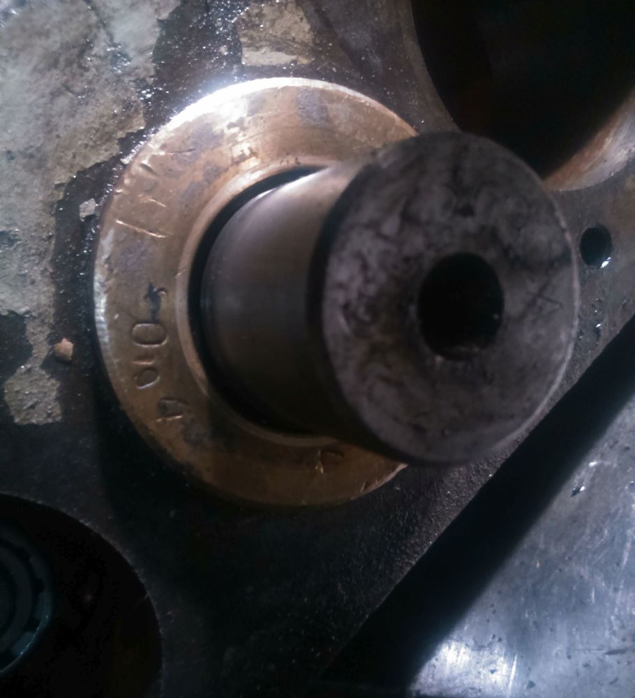

Zdravím, má niekto nápad ako posunúť os o cca 7-10 mm . Neviem či by som ju nepoškodil ak by som navŕtal dieru narezal závit a za skrutkou ju povytiahol. Udrieť od zadu nejde!

reverzní kladivo ,tím to půjde.

Však v té hřídeli je závit ne? na našroubování kladívka. A pokud ne, tak objímku a za tu.

Nevím, co to je za hřídelku a jestli je vadná nebo nějaká echt gold.
Když by tam nebyl závit, tak ty díry udělej po 180 stupních mezi okrajem a středícím důlkem. Pak to vytáhnout reverzním kladivem. Do budoucna ji pak můžeš upnout mezi hroty atd.
Nebo tou objímkou a nemusíš nic vrtat a čistá práce, jak píše Petr.

to vypadá na část vstřikovací formy a kolík bude kalený

Priznám sa, neviem si predstaviť ako taká objímka vypadá, je to niečo ako klieština?

To je jednoduchý ,vezmeš nejbližšímu frézařovi hlavičku s kleštinou a vyšroubuješ vtahovací čep pokud ho má ,a pak už stačí reverzní kladivo a případně udělat redukci na závit kladivo- hlavička.

Daj na osku kus trubky väčšiu ako priemer osky nech sa oprie o telo stroja na vrch daj pevnú podložku do závitu srobuj srob tým že srob budeš doťahovať a nebude môcť ísť dnu musí oska von daj pozor na to aby sa oska nepoprela o podložku použi pevnejší srob závit potri vazelinou
Keď nepôjde za studena nahrej ho teplovzdusnou pištoľou

Hlavne do osky stift aby si nevytrhol zavit.

Priemer osky je 30,00 mm hĺbka drážky pre woudrufovo pero je 8,00 mm ,teda môžem tam maximálne dať M6 čo sa mi zdá slabé. Je to oska posuvu vývod z nortonky. Ono, ja potrebujem posunúť aj s tým púzdrom.

http://www.wemoto.cz/parts/picture/hl-916040_20/ používá se proto, protože nezmr.. závit v hřídeli, ale kdyžtak na tom svorníku, a ten pak zahodíš. Když vyrubeš závity v hřídeli, tak je to pak horší.
