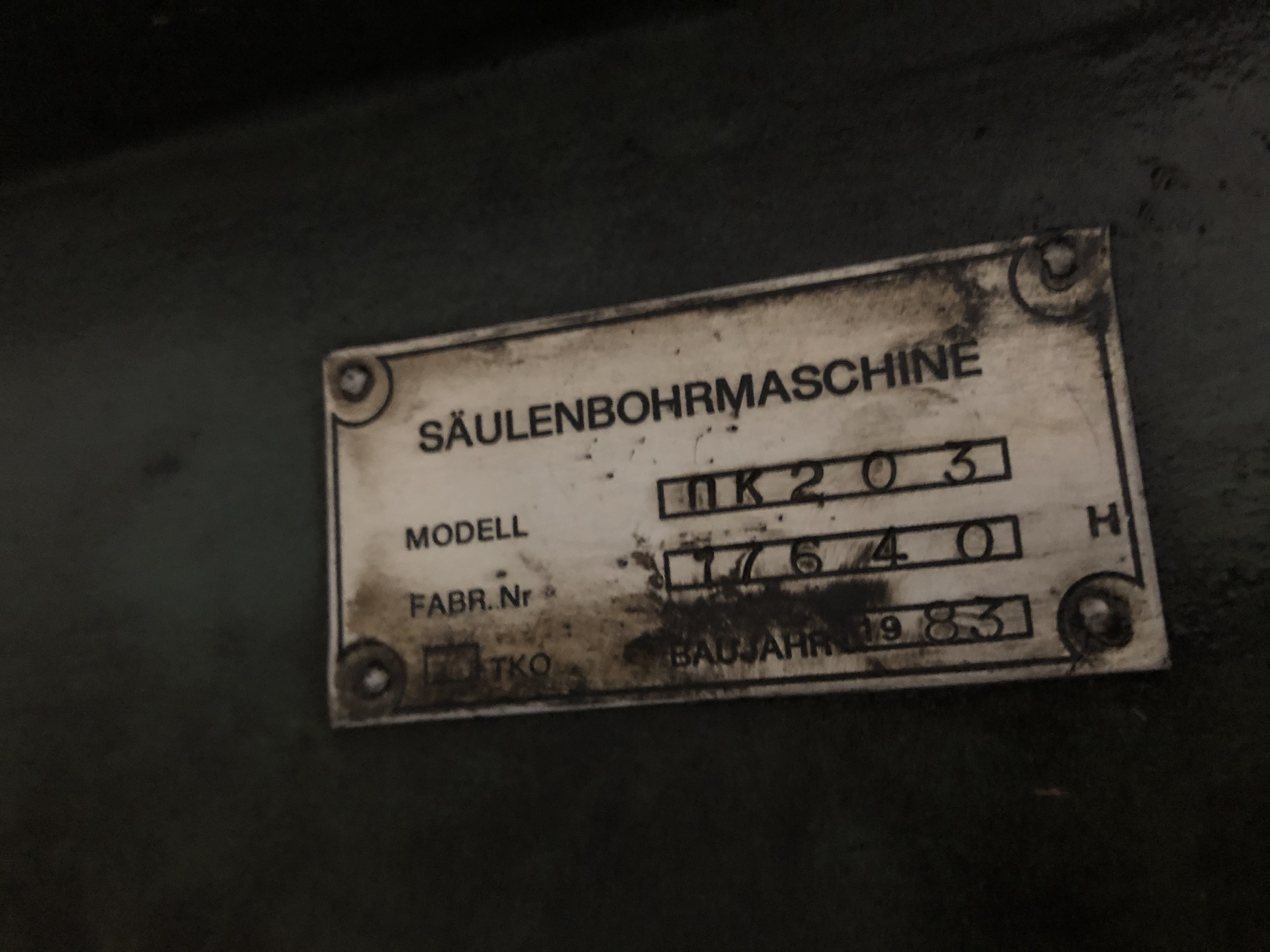

Zdravím vás.
Tento týždeň sa mi podarilo za super cenu zohnať staršiu nemeckú vrtačku NK 203.
Chcel by som sa opýtať či tu náhodou nieje niekto kto s ňou má skúsenosti.

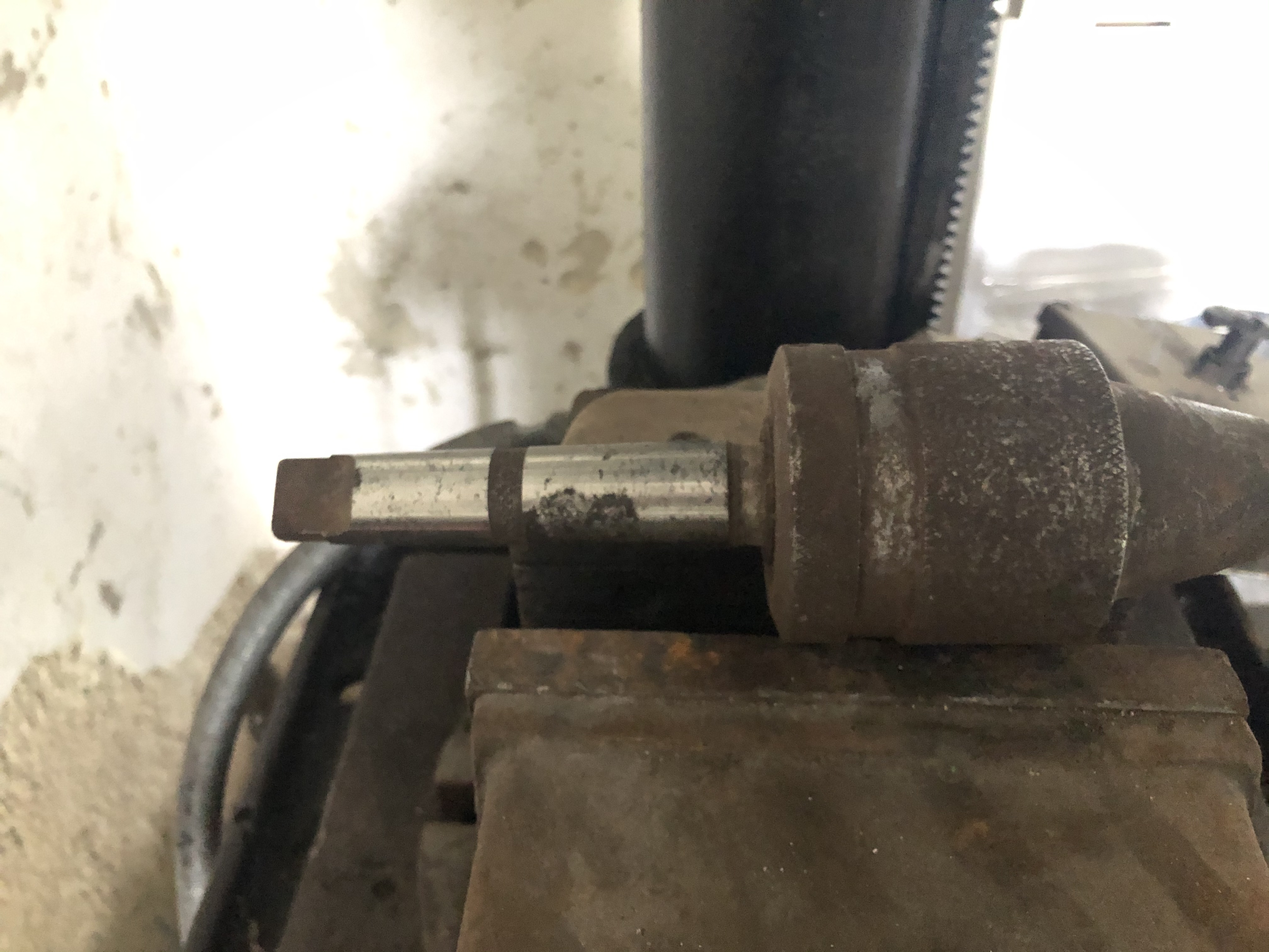

1. bolo by možné s ňou aj frézovať ? nejde o nič presné no na farme sa občas nájde niečo čo by chcelo frézku. ( existuje nejaka frézovacia hlava do na tento kužeľ ? - foto nižšie)
2. druhá vec je že bývaly majiteľ vypustil olej z prevodovej skrine. pretože sa prepravovala na ležato. a ja netuším koľko a aký olej tam ide.
Veľmi pekne dakujem za odpovede :)

kužel nenahralo tak davam dodatočne.

to je bulharská jen štítek je v němčině

Vrtačka je to Bulharská ZMM Metalik, a frézovat s ní nepůjde, neboť je to vrtačka a ne frézka, čili na to nemá stavěné vřeteno.
Kdyby tě náhodou ta blbost přecejen napadla, dal si do té MK3 unašeč s frézou, tak ti to při prvním zadrnčení vypadne, protože ten kužel nemá jak držet.

DwPetr píše: 26. 5. 2020, 10:37 Vrtačka je to Bulharská ZMM Metalik, a frézovat s ní nepůjde, neboť je to vrtačka a ne frézka, čili na to nemá stavěné vřeteno.
dik za info :) budem sa musieť poohliednuť ešte po nejakej lacnej frezke :))

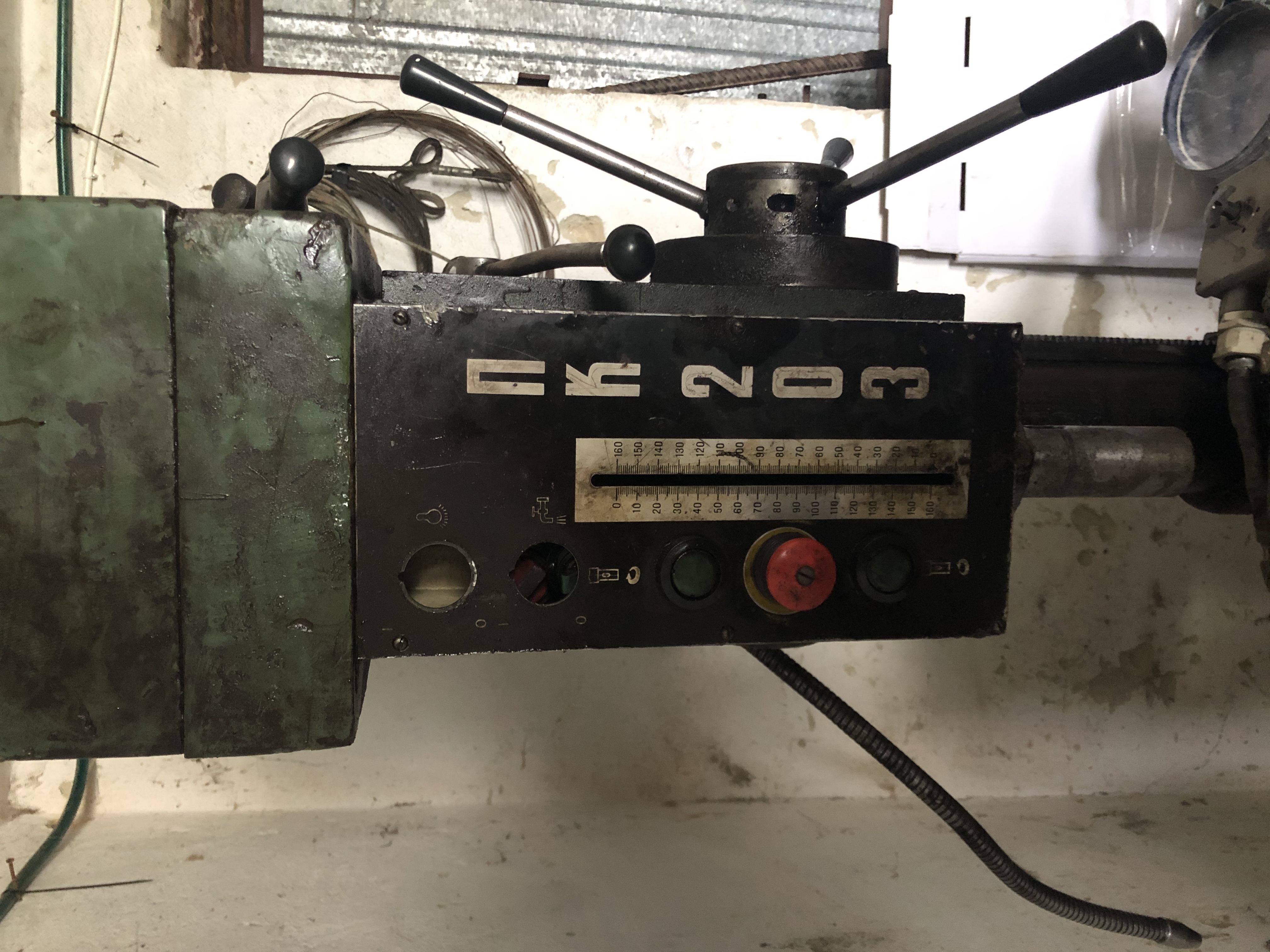

olej tam můžeš dát OLJ 46 bude tam pístové čerpadlo a to nemá rádo hustý převodový olej jako pp90 prottě s hustým olejem by se pístek čerpadla nestihl vracet a nemazalo by to.
Co jsem tak dohledal tak na pravé straně vrtačky je zátka která po odšroubování určuje hladinu oleje jak na pionýru odšroubuješ zátku pomalu liješ olej a jak začne vytékat tak přestat s naléváním a zátku zašroubovat

tady máš video jak se ovládá
https://www.youtube.com/watch?v=D79_qKCjtc4
neni tam vysvětlené naco je ta dlouhá páka na pravé straně tou se uplně vyřadí posuv respektive jeho náhon a při automatickém vypnutí posuvu po najetí do nastavené hloubky se touto pákou posuv opět zapne
