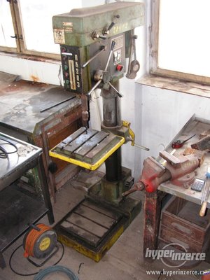

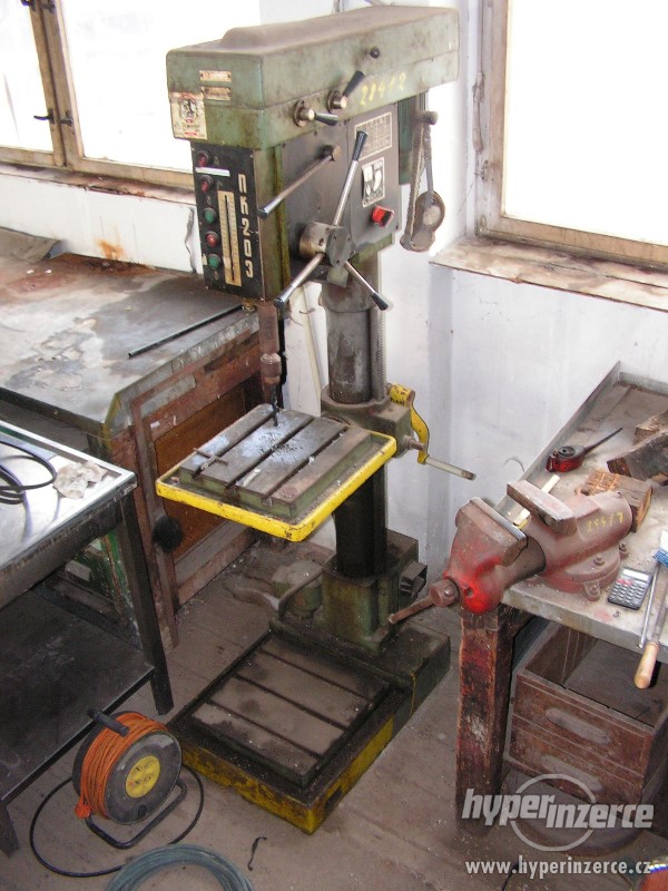

kluci nemáte někdo dokumentaci k PK203 někdy označované NK203 mám takovo ludru co nechce řadit a potřebuje lehký repas tak ať to nemusím moc zkoumat :wink:

fmodel:zdravím,prosim ta zohnal si niekde ten manual?zohnal som taku vracku a jedna páka rychlosti nechce zaradit(páka A) dakujem

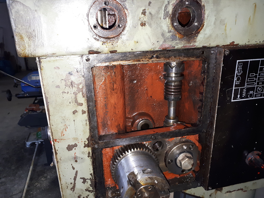

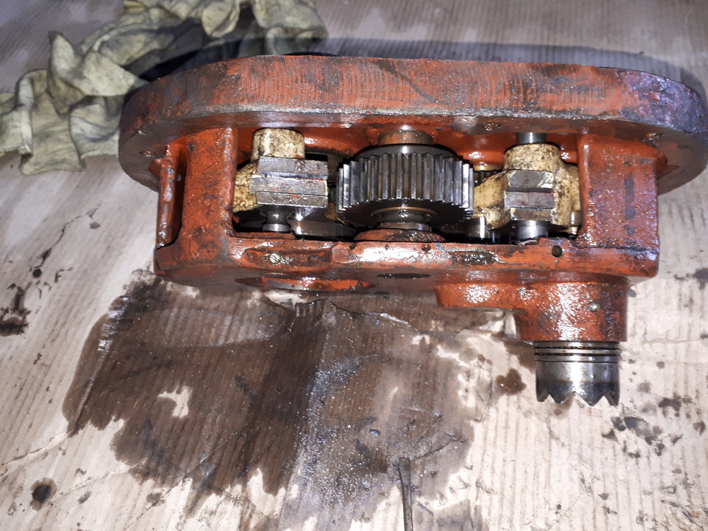

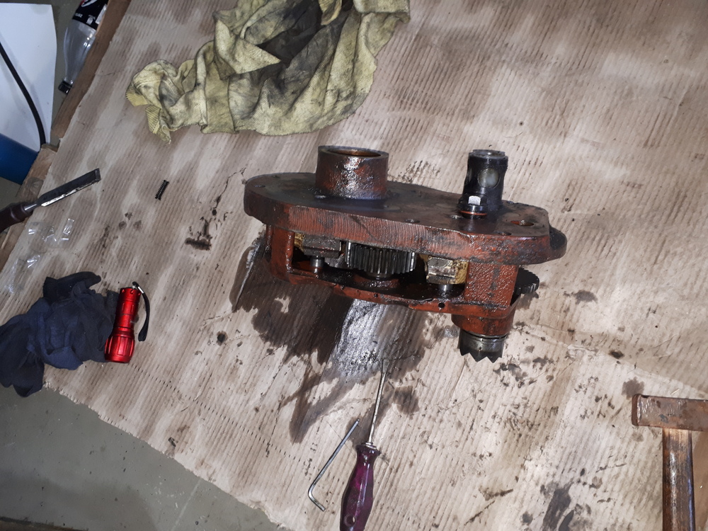

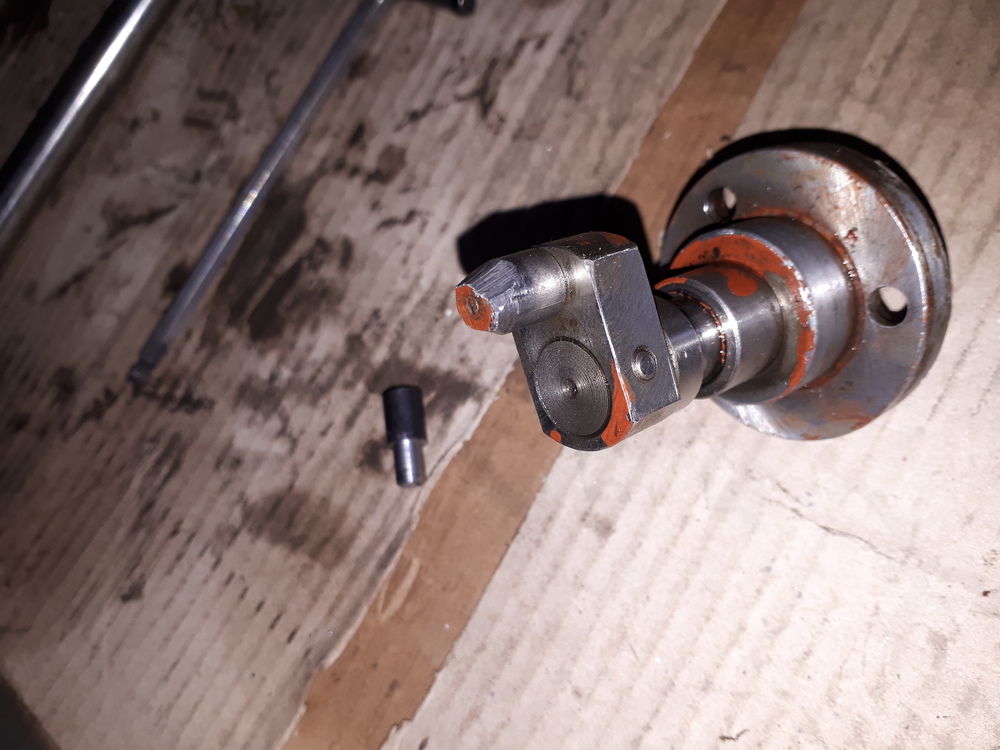

dnes som ju "proskoumal"nešlo mi radenie rýchlosti,bol vydratý kolík ktorý posúva vydličku v prevodovke..

Tak jsem včera zachránil před jistou smrtí skoro celou PK203..Skoro,ale ne úplně.Takže hledám dobrou duši,která mi oměří řemenici na motoru a taky desku,která nese motor-to jsou věci,které podlehly jednomu feťákovi a zmizely v hutích..

david.1 píše: 11. 11. 2021, 10:49 hledám dobrou duši,která mi oměří řemenici na motoru a taky desku,která nese motor
remenica má priemery 160/127/95mm.
motor je prírubový s malou prírubou. doska má tvar medzikružia, orezaná z dvoch strán (predná a zadná)
na bočnej strane pri pántoch krytu je otvor na zavesenie, na opačnej pri pákach je drážka cca 6cm.

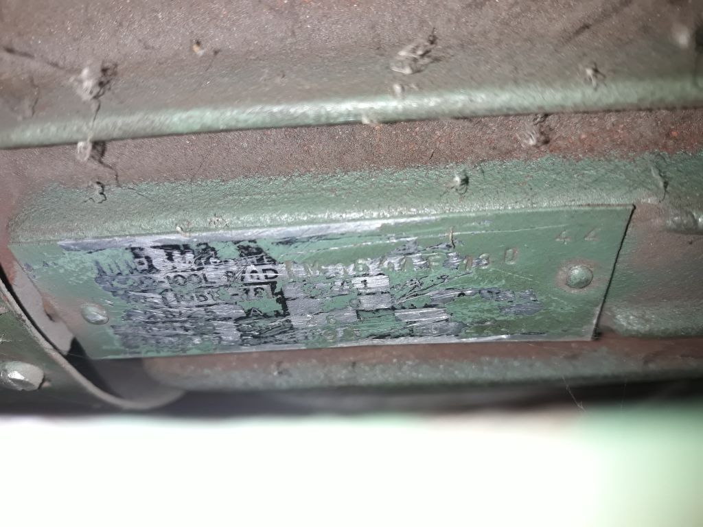

motor je dvojotáčkový, štítok je ale tak blbo umiestnený, že nič na ňom nevidno.

Díky,ty průměry mi takhle stačí (předpokládám,že jsou to vnější průměry,ne rozměry uvnitř drážek),zítra napíšu požadavek do svého skladu MTZ na kus duralu .Doufám,že to budu mít.Škoda,že jsem ty prúměry nevěděl dřív,dneska jsem tam totiž v elektroskladu vyfasoval fungl novej motor(1400/2800ot),je to sice patkovej MEZ ,ale po neděli zajedu do nějakého blízkého nákupního střediska a zaobstarám tam přírubové víko pro tuhle řadu.Podle toho budu muset vymyslet tu desku-jak je silná,z oceli,nebo hliněná? Řemen se napíná jen odtlačením desky s motorem dozadu,nebo to má nějaký mechanismus nebo šroub na to posouvání?

muzu ti to v pondeli vyfotit a zmerit..ted delam jednu NK 203
