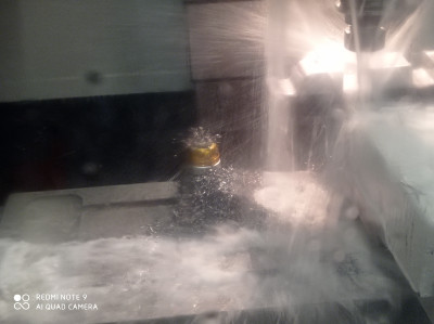

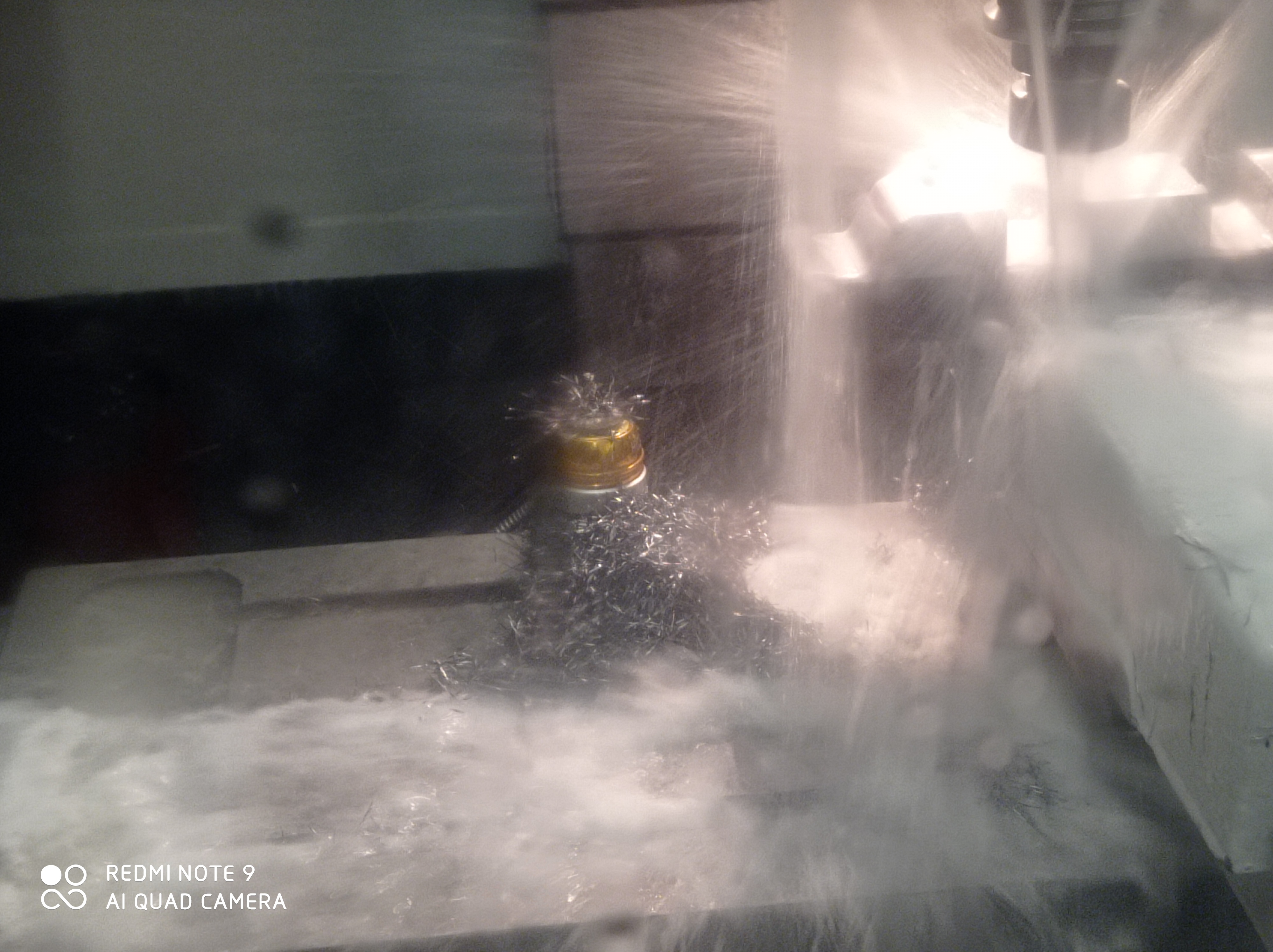

Nemůžeš říct že něco upřesňuješ před jiným. Ty strategie jsou obě výborné a použitelné každá na něco jiného.
HFM je super na tvarové plochy, hloubkové obrábění, hluboké kapsy, obvody. Tam kde se s monolitní frézou nedostaneš vezmeš tuhle. Dají se až nesmyslně prodlužovat, samozřejmě se s tím snižuje výkonnost obrábění. Já na to ani nemám frézu, protože nedělám moc tvarové plochy, ani hloubkové frézování atd... Pro mou povahu práce je většinou tedy výhodnější TPC. Při výrobě do hliníku silově - mále 1 břité nástroje. Až budu moc chtít tak si HFM určitě seženu, občas by se hodila...
TPC je zase mnohem lepší na kapsy, drážky, obvody. Ale je to limitováno max. hloubkou kam tě pustí fréza. Teď jsem dělal s TPC, frézou D6. Hloubka Ap 15mm, Ae 0.3. Vc 80m/min. 4 zubá obyč fréza, HRC50. materiál 19 573. trochu jsem se bál aby to nevylítlo, jak jsem to viděl najeté vedle toho, v té hloubce, před prvním záběrem Hotovo za minutu, jakákoli jiná strategie by trvala mnohem déle... A třeba když bych to chtěl brát na sílu tak by to na 100% vylítlo. Výhoda je že můžeš tuto strategii používat s 3 i 6 zubými nástroji, s průměrem řekněme 3 až ... co ti utáhne mašina...

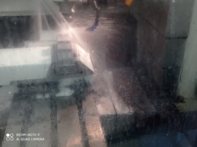

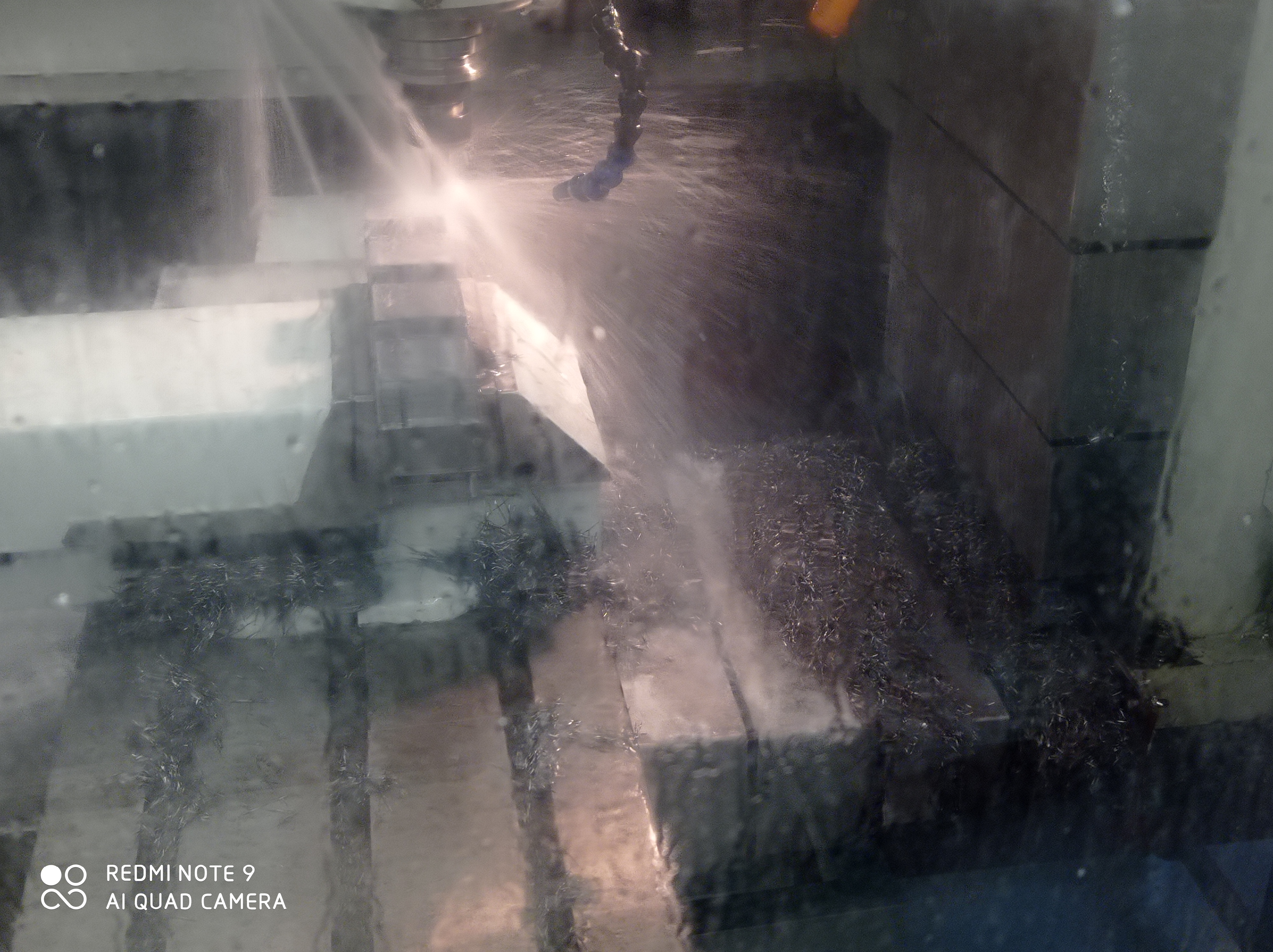

Tak teda poznatek. TPC dělá hezké špony
Kdybych měl 20ku HFM tak použiju ji...

- Příspěvky: 1978
Cha! Tak TPC není nam oje možnosti. Maximum dám Ae=0,3mm do hloubky 25mm rychlostí 8000/min. to už motor pláče (7000ot). Fréza D10 4z Hoffmann&Vratny 0142-1040. Nemáte někdo půjčit silnější včřeteno ale i s elektřinou? ...já v tom podělaném baráku mám jen 2 zásuvky s 16A 230V:( Tak v životě nevyzkouším, kolik toho ta konstrukce snese.
