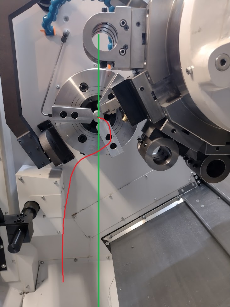

na CNC sústruhu som sa snažil vyladiť lopatku aby obrobky padali do nej. Lopatka je malá a keď bola priamo pod stredom vretena obrobky padali mimo (nepadajú kolmo dole), v smere upichovania od noža. menil som otáčky posuvy a stále bola trajektória pádu rovnaká.
Otázka znie, čo tlačí obrobok od noža a ako zmeniť trajektóriu ? (M3/M4 ani S ani F to nieje)
Niečo som urobil a už padajú iným smerom

Zkoušel jsi snížit posuv na posledním milemetru před tím než kus odpadne, třeba na polovinu toho jakým upichuješ?

Ano, ako píšem, trajektória sa nezmení so zmenou posvu

Když je program udělaný tak že se nenamotávají špony, tak to padá většinou stejně. Dál jsem to nikdy neřešil, prostě jsem tam dal krabici :-)

špóny sa nenamotávajú. každý obrobok padá rovnakým smerom , ale aká sila ho tlačí práve tým smerom ?

to zalezi na geometrii britu ktera je dnes natolik komplexni ze to nelze snadno definovat
proste bud rad ze to pada stejne a do toho mista dej lopatku

Je to príliš jednoduché aby to niekto uhádol, ja som tiež na to prišiel len empiricky.
Nezáleží od geometrie plátku ani posuv ani otáčky ani smer rotácie.

Napadá mě jedna věc prostě upravils upichovák. Upichovák /držák/ na VBD má vybrání do rádiusu jednak kvůli větší tuhost a za další aby při konci upichovíní nedošlo ke kelizi obrobku s nožem. Např. když se upichuje delší kus tak ten může nůž sevřít a poškodit.

cca takto vyzerá trajektoría (zelená gravitačná sila, červená skutočná trajktória upichnutého kusu pri normálnej prevádzke)

No pokial to teda nieje otackami, posuvom, ani hodnotou v x-ku pri ktorej znizujes na odpichnutie otacky tak jedine vyosenie vysky noza (ak mas Y). Kedze nepredpokladam ze by si to odtlacal v Z+ nozikom :D
