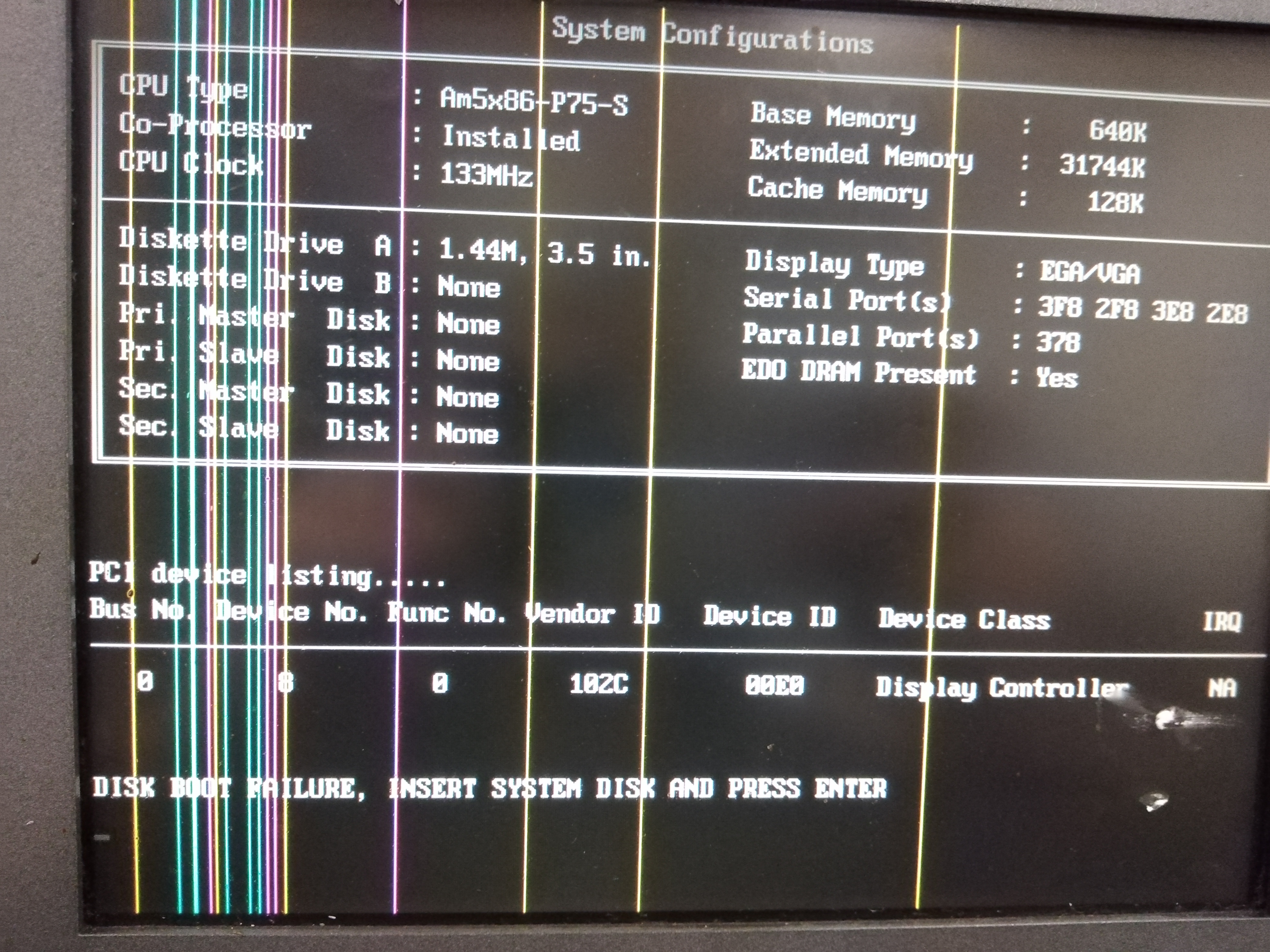

Ahoj, makal jsem na frézce, tak jsem se k tomu nedostal... Po zmáčknutí "f1" (celkem orisek sehnat starou klávesnici) mi naběhla tato obrazovka... Čárek si nevsimejte😄 jednou mi vyběhl obrobek z čelisti a byla to taková morda, až to takhle ponicilo display 🤦‍♂️Obrázek

Neumřel ti harddisk ???
Alespoň na pozici 'Pri. Master Disk' bych nějaký očekával.

No... vypadá to, že ano. Teď zpětně zpytuji svědomí a ten disk mi dával signály ( spouštění soustruhu na dvakrát atd.)
Hoši, máte tip na někoho, kdo by ho pořídil naklonovat? nebo už mám shánět číslo do Heidenhainu...?

já myslím že to hdd nemá
nabíhá to z rom (ram?????? cmos ???? paměti)
napiš p. Fojtíkovi z Heidenhainu, už jsem ti to jednou doporučoval

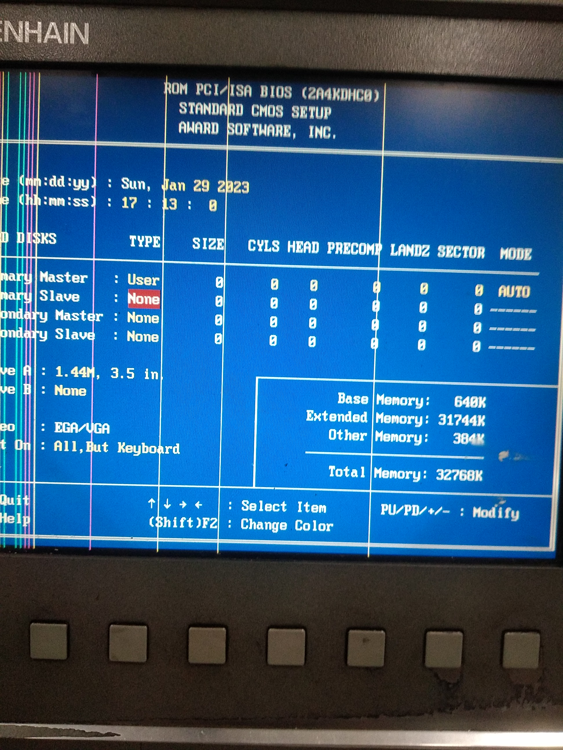

Ted se v tom trochu stouram. Disc se vrni, baterka byla ko, tak jsem ji vyměnil nastavil zatím jen čas.. Mel by tam být 30gb disk ale tady ho to vidí ne?

Nevidí, máš tam místo parametrů hardu samé nuly
