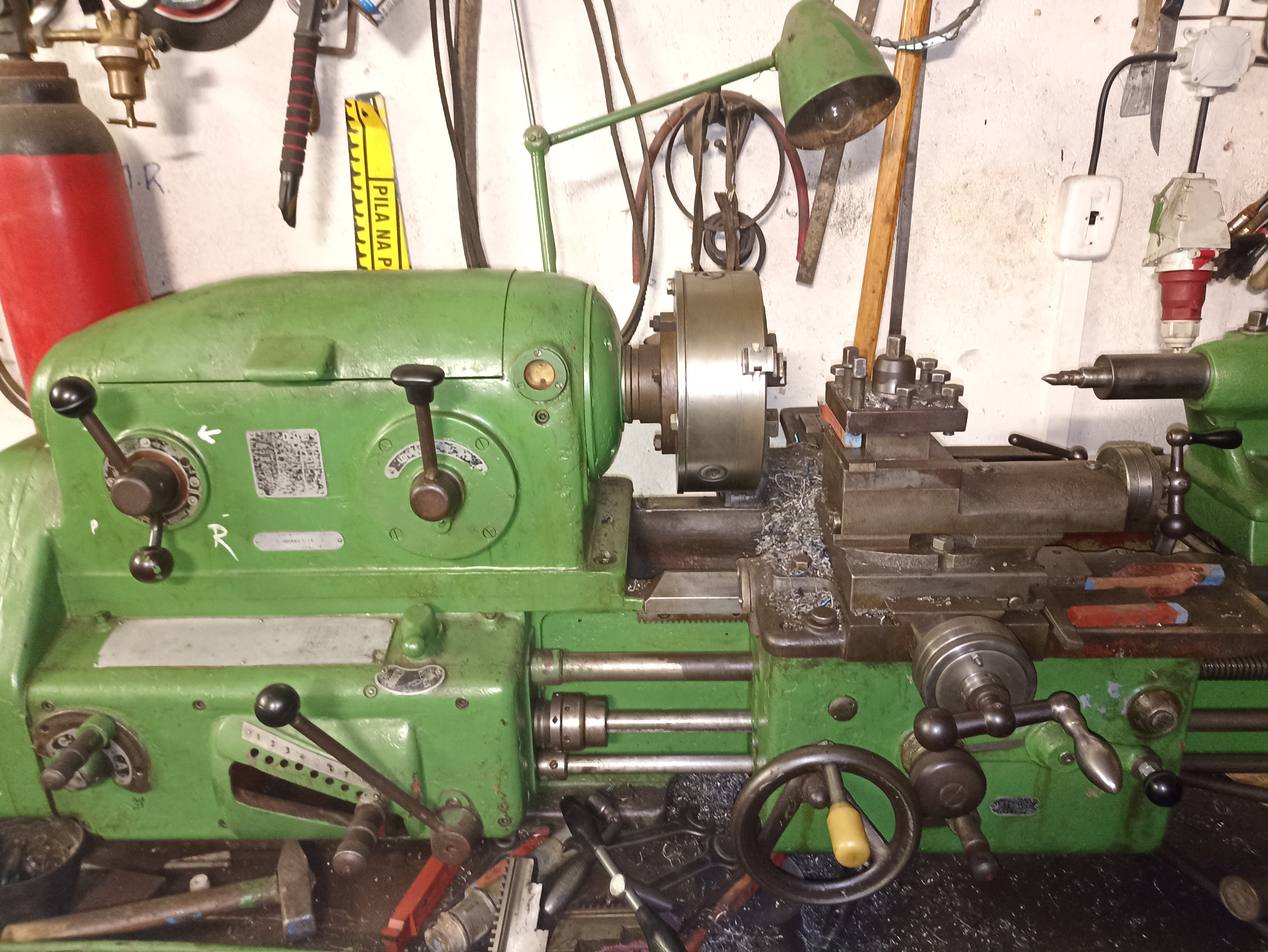

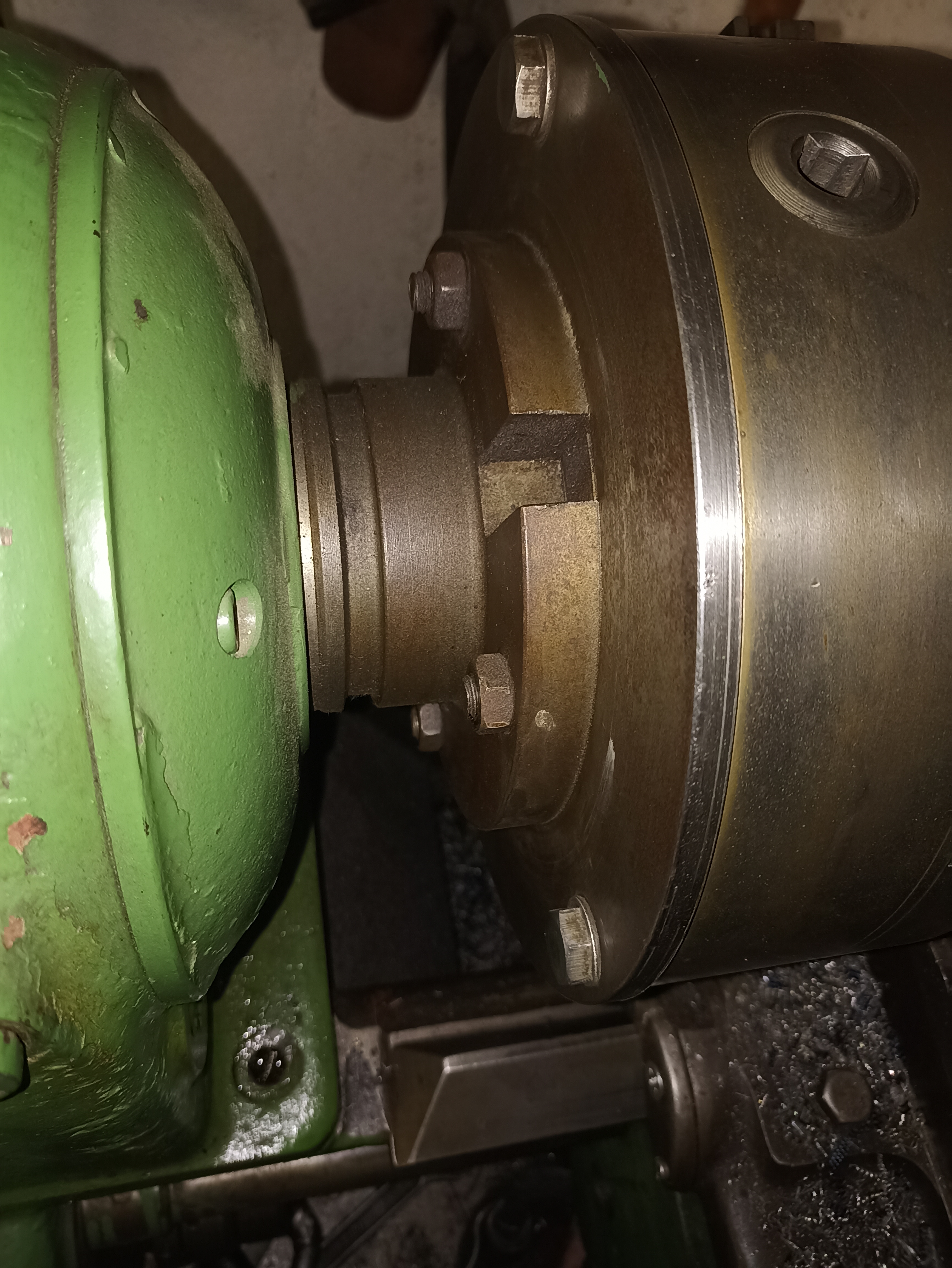

Zdravim potreboval by som dať dole sklučovadlo zo sústruhu SN20 len neviem ako ho povoliť a či je tam závit alebo je tam kužel a klinok.
Ak niekto máte podobný sústruh budem vďačný za každú radu prikladám aj fotky

Existuje i provedení SN 20A, které má kužel a pero a sundává se maticí na hákový klíč. Na tvých obrázcích je ale provedení se závitem na vřetenu stejně jako třeba u SV 18. Já ho povoluji tak, že mezi jednu čelist a zadní plochu saní dám dřevěný špalík, zařadím 32 otáček, zapnu spojku na levé otáčky a krátce tipnu motorem.

je tam závit M68x6 (přírubu máš ze žebráka S28 nebo S32). Kužel a pero měl SN 20 A. Vyšroubuješ pakny tak, aby koukaly tak 25mm ze sklíčidla. Na zadní straně univerzály podepřeš masivním hranolem z tvrdého dřeva výšce cca 190mm o plochou část lože (10mm do osové výšky 200mm reprezentuje polovinu tloušťky pakny) Dáš tam nejmenší rychlost, zpětné otáčky. Drcneš tím (inteligentně) do hranolku a příruba se povolí. Když ne, nahřát PB plamenem, horkovzduškou. Á kolega "soustružník" píše vlastně to samé. A.
