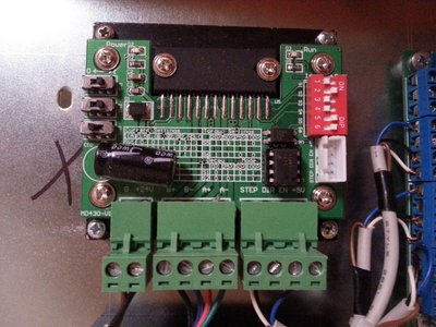

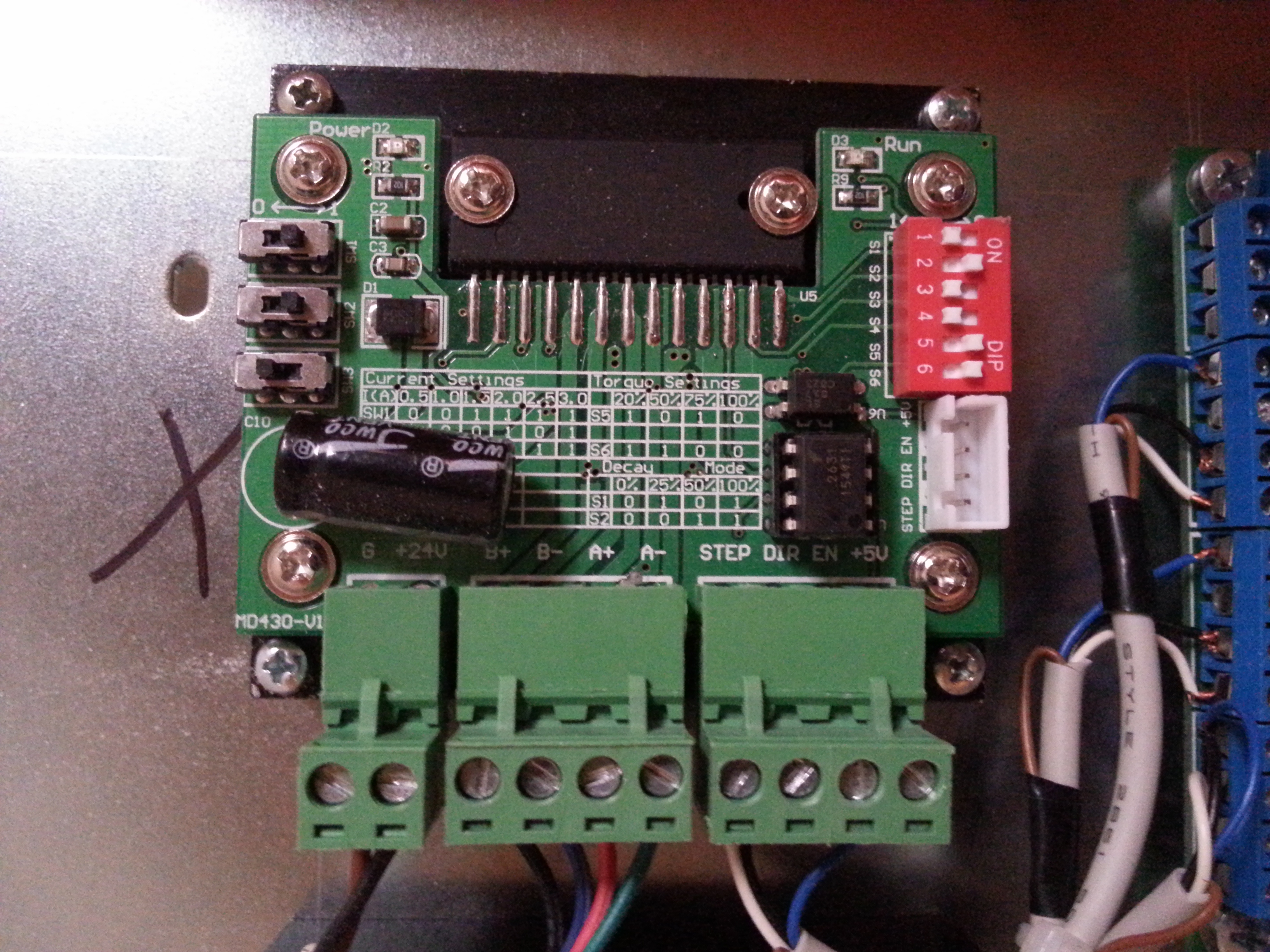

Re: Pískání motoru NEMA 23
Tady máš fotku driveru. Moc se v elektronice neorientuju, takže nevím, co hledáš
