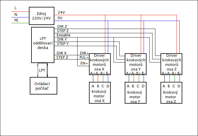

Zdravím,
mám problém s rozchozením driverů. Zapojil jsem zdroj, oddělovací desku, driver i motor. Před zapojením jsem zdroj nastavil přesně na 24V. Po připojení k PC a do sítě motor začne pískat a nejde s ním pohnout. Když zapnu Mach3 a rozjedu program tak na oddělovací desce vidím (bliká LED) ,že jede ,ale motor se nehýbe. Nevíte čím by to mohlo být způsobeno?

mas to spatne zapojeny.
zkus to nakreslit ci popsat.....

super, a jeste nastaveni machu :D
protoze v tom dokumentu u Tumy se lisi pinout ze zacatku s nastavenim z tech screenu.
jestli teda dobre vidim :)

předpokládám že jsi pull- dir- a enable - spojil a připojil k desce taky ??

Ne to jsem neudělal.

zajimave ze to enable funguje

tak to nemůže fungovat , na té desce máš svorku pro každý driver označenou N tak to je společný mínus pro celý driver

oscar píše:zajimave ze to enable funguje
zřejmě se ten mínus tahá třeba přez step nebo dir když jsou bez signálu , tam budou pulldown rezistory , asi

už jsi skusil propojit ty mínusy ? bez nich ti to chodit nebude

Propojil jsem to funguje to nádherně.
Díky moc všem

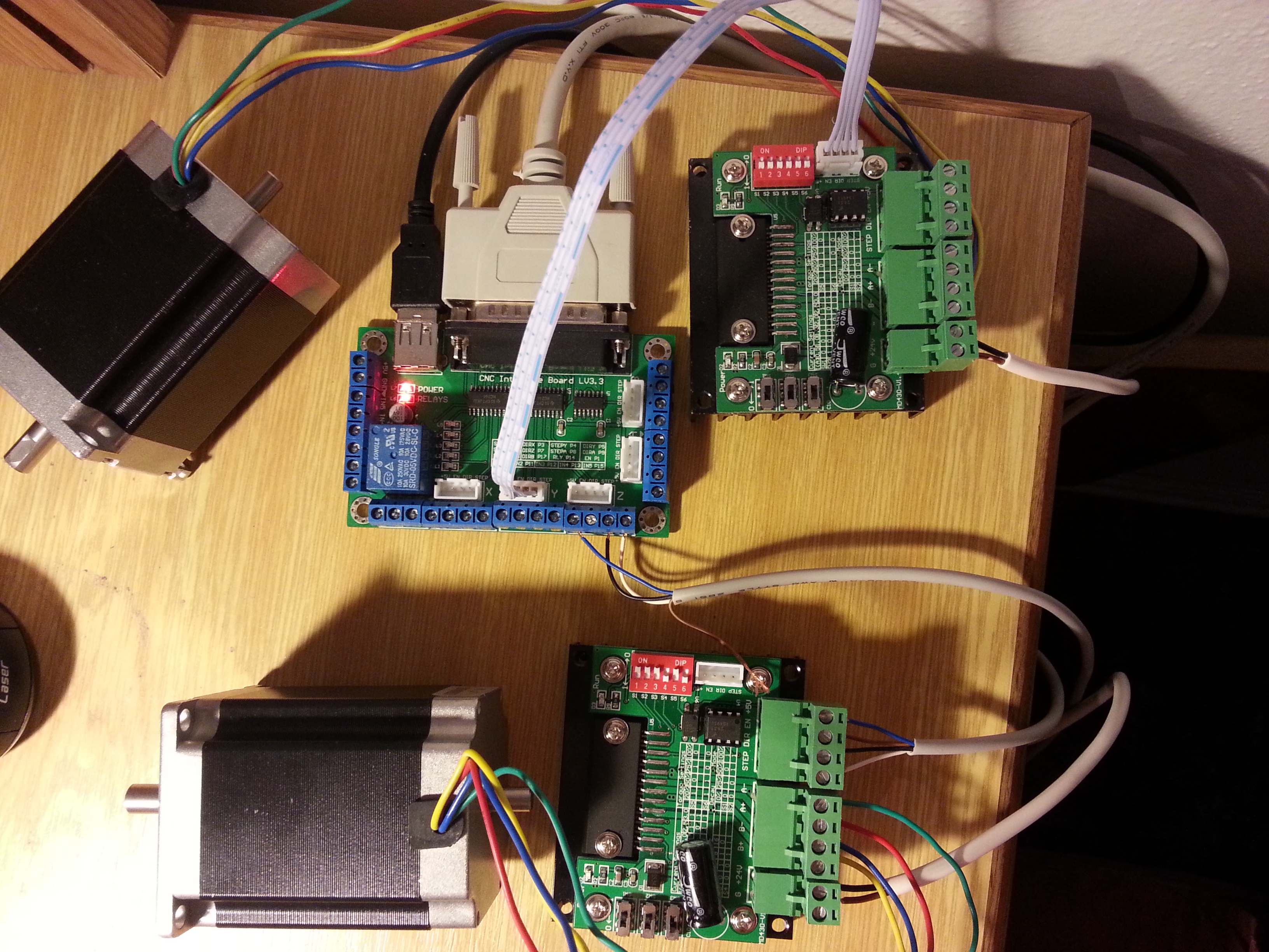

Zdravím vespolek,
mám zřejmě podobný problém.... když nemám propojovací desku zapojenou do PC, tak do motorů jde šťáva (ztuhnou). Jakmile propojovací desku zapnu do PC se zapnutým MACHem, tak z motorů se stane blátíčko. Po zapnutí G kódu kontrolky na řídících driverech blikají po aktivaci příslušné osy, ale motory nereagují. Po přečtení čísti fóra jsem došel na tip, že mám odpojit EN kabel mezi propojovací a řídící deskou. Toto řešení funguje, ale nejsem s tím spokojen. Jak docílím funkčnosti driverů i se zapojeným EN kabelem?
(V příloze fotka se zapojením propojovací desky, driverů a motorů)
Děkuji za rady ;)
