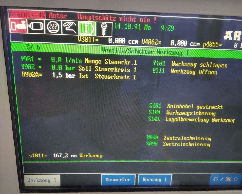

6. 5. 2024, 12:27
Fórum: Vstřikování plastů
Téma: výměna řízení vstřikovacího lisu
Odpovědi: 37
Zobrazení: 33515
Re: výměna řízení vstřikovacího lisu
Našel jsem tyto dvě hlášení:
A zde je co to hlásí po rozběhu motoru - cca po 5 sekundách se motor vypne a naskočí tato hláška:
