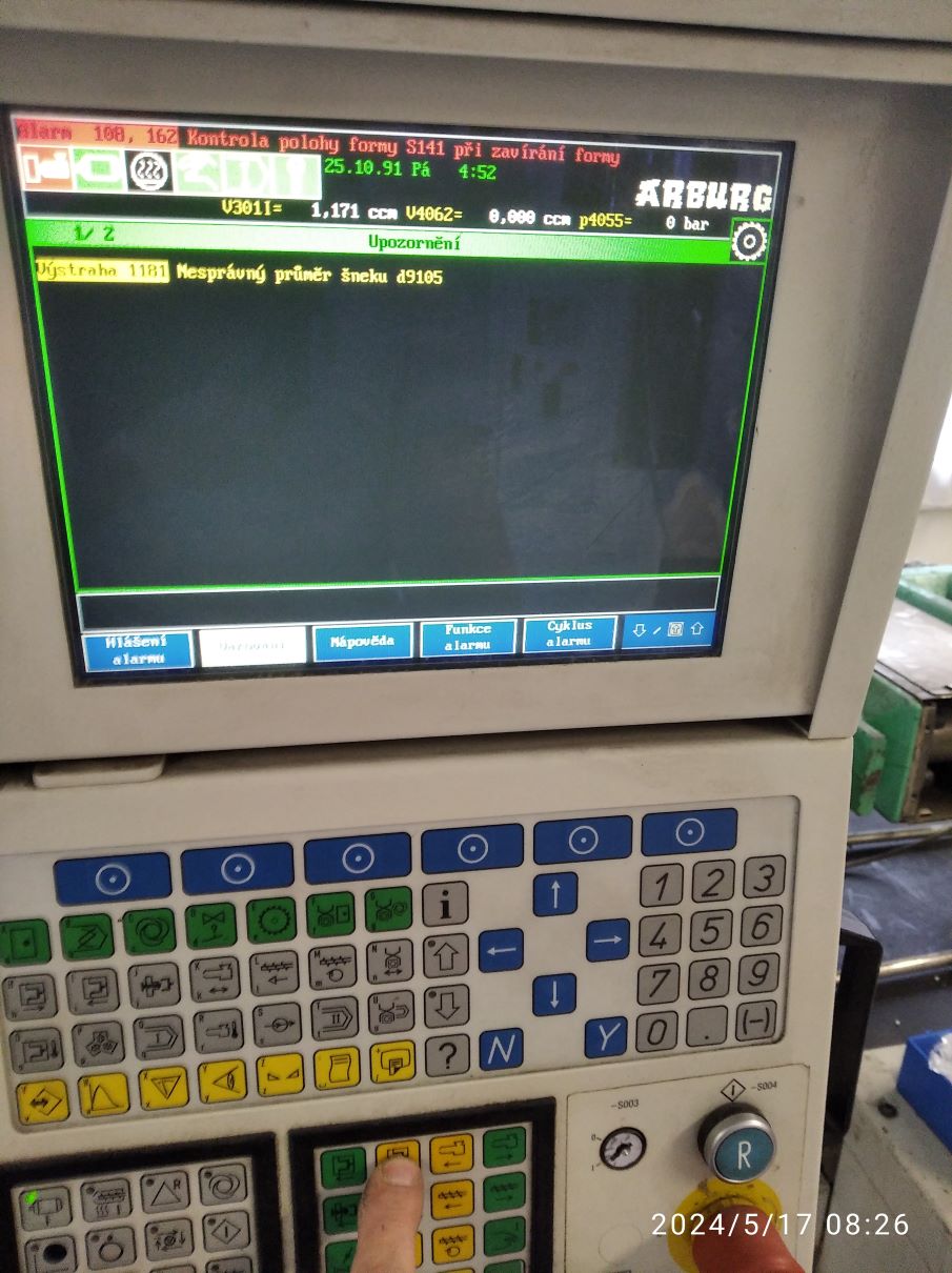

Aha no píše to že systémová disketa nenačtena to znamená že v lisu je v disketovce strčená nějaká disketa a po zapnutí mašiny se snaží nabootovat systém, jenže na té disketě je něco jiného. Jak máš ten rozvaděč, tak na levé boční straně je obdelníkový plast vyklop ho doboku a vytáhni tu disketu pokud tam je.
Ta druhá hláška znamená že neodpovídá průměr šneku.
Mašina má kódování průměru šneku "navolené" na konektoru pod vstřikovací jednotkou, ale to zatím neřeš.
Po zapnutí motoru to píše hlášku hlavní stykač nepracuje, ale může to být i hlavní ochrana.
Mrkni do pravé strany rozvaděče a překontroluj jestli ten stykač skutečně spíná, a proměř na něm pomocné kontakty.
A zrovna to vyfoť jak to tam vypadá.
A ještě běž na stránku chybové Alarme je to některéé z tlačítek na klávesnici je tam symbol trojůhelníku. Tak mrkni kolik těch alarmů tam je

Tak motor pumpy jsem rozchodil, nakonec bylo třeba vyměnit některé stykače. Hýbe se mi posuv vstřikovací komory vlevo a vpravo, funguje vyhazovač, zatím jsem nezkoušel hydromotor pro pohon šneku, protože jsem ještě nezprovoznil topení. Nefunguje uzavíraní a otevírání formy, hází to tuto červenou hlášku:
Že by něco s pravítkem, které odměřuje polohu formy?

pokud stroj háže nějakou chybu, tak stiskni na klávesnici tlačítko se symbolem otazníku ...?...
přepne se to přímo tam, kde se chyba nachází.
Nemám manuál k této mašině meli jsme ji v minulém zaměstnání. Mám jen Battenfeldy a Demagy.
Extrem Out by to mohl dohledat bo má Arburgy
Stále ti to píše nesprávná velikost šneku. Pod vstřikovacím válcem u plnící zóny je konektor pro připojení topných těles, čidel a taky je tam propojka, která určuje kódování velikosti šneku. Zkontrolovat kabelaže na tom konektoru, a také jestli není povytažený. Původně je držák konektoru přišroubovaný na spodním krytu vstřikovacího válce a ten kryt tam tuším že nemáš a může to být povytažené.

Už jsem to dohledal, je to monitorování polohy formy tzn někde je tam konektor a nemá zapojenou zkratovací klemu, aby byla tato funkce vyrušena.
Pokud chcete pracovat bez sledování polohy formy, musíte. použít zkratovací zástrčku S141. Monitorování zdvihu se současnými pohyby (pouze v případě
kenybz
Příspěvky: 3386
18. 5. 2024, 8:43
Ten konektor bude na pohyblivé desce a u něj bude napsáno S-141 jsou to takové kulaté konektory.
Zapojení pinů zjistíš po rozebrání a strč tam klemu z kusu drátu elektroinstalačního o průřezu 1,5mm2

Tak konektor jsem sice nenašel, ve stroji byl smotaný jen svazek kablů, který k němu kdysi dávno vedl, takže jsem to propojil podle schémat, které naštěstí mám a už mi to zavírá a otvírá. Díky za radu!

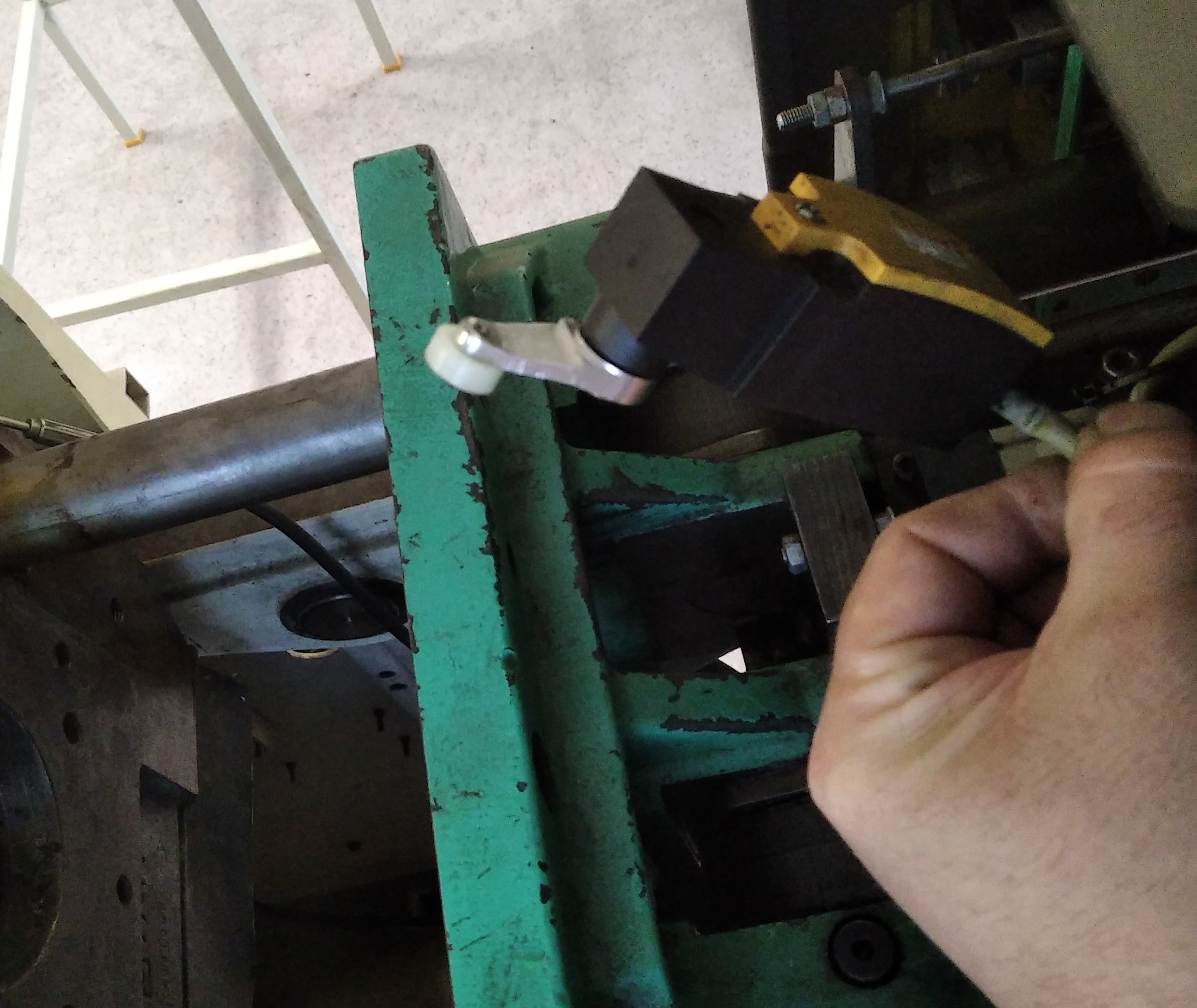

Ještě se chci zeptat, jak má být namontovaný tento spínač, který mi ve stroji zatím volně visí:
V rozkresu dílů jej nevidím a nikde mi nepasuje, ale ovládá signál S175 - bezpečnostní ventil. Navíc měl ulomenou páčku s kladkou, tu jsem si vyrobil podle cadu na stránkách výrobce (Eaton LS-11S). Ta páčka je na tisícihranu, čili může být v různých polohách, stejně tak se dá pootáčet o 90st. dookola vypínače.
Když chci posouvat formou, musím na spínač kliknout a zase jej nechat vrátit do středové polohy a až potom zavřít kryt. Potom mě to "pustí" k hýbání formou vlevo a vpravo. Co je zvláštní, v tu chvíli prudce naroste odběr elektřiny a zvýší se hluk od pumpy. Vidím to na střídači fotovoltaiky, je to okolo 8kW. Jakmile zmáčknu otevírání nebo zavírání formy nebo jiný pohyb, odběr klesá na asi 2-3 kW, což by asi tak odpovídalo. Čili když lis stojí a je připraven k pohybu, žere jako kráva.

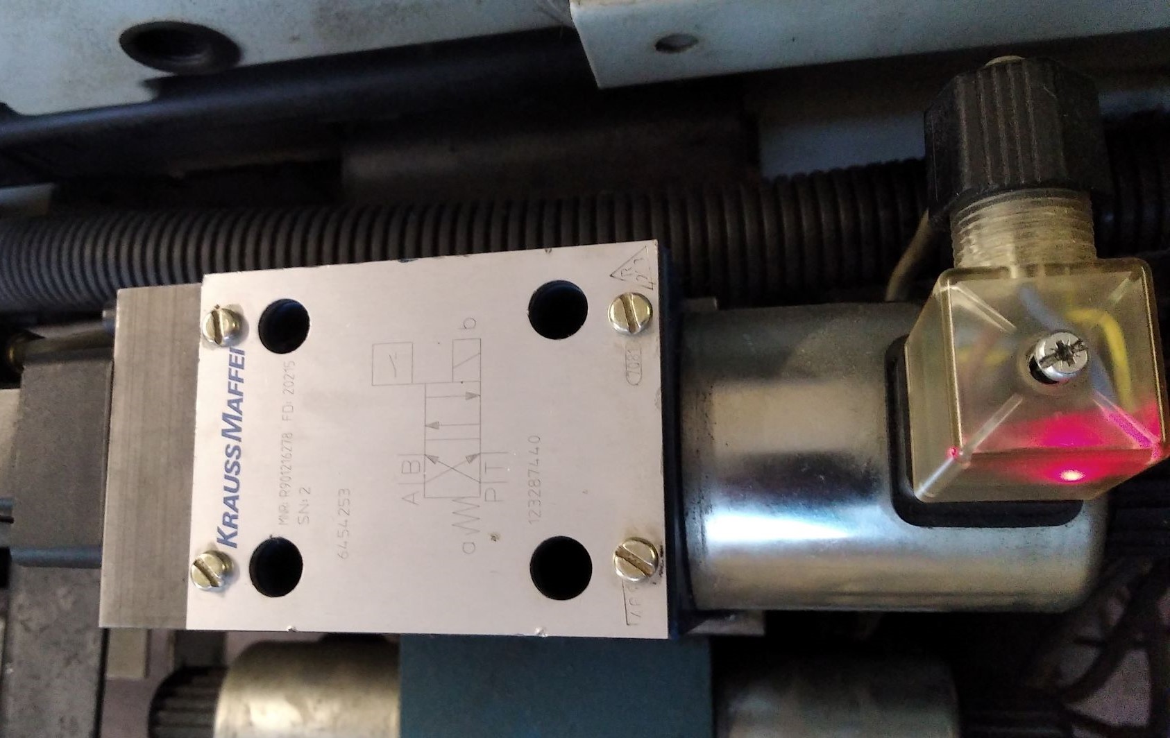

Ten bezpečnostní ventil S175 byl kanibalizovaný do jiného stroje a mě tomu mému dali jiný ventil z lisu Krauss Maffei:
Mám i hydraulické schéma, jen netuším, který z ventilů na schématu to je, abych si ověřil, že mi dali správný typ, na kabelech už označení není :roll:

Dej sem hyd. Schema mozna dali jiny ventil proto cerpadlo rve na konektoru rspektive na kabelu k nemu by melo byt oznaceni napriklad 2y120. Da se dohledag i v elektroschematu to oznaceni. Nicmene vnitrni usporadani lze vycist z hyd. Schematu
