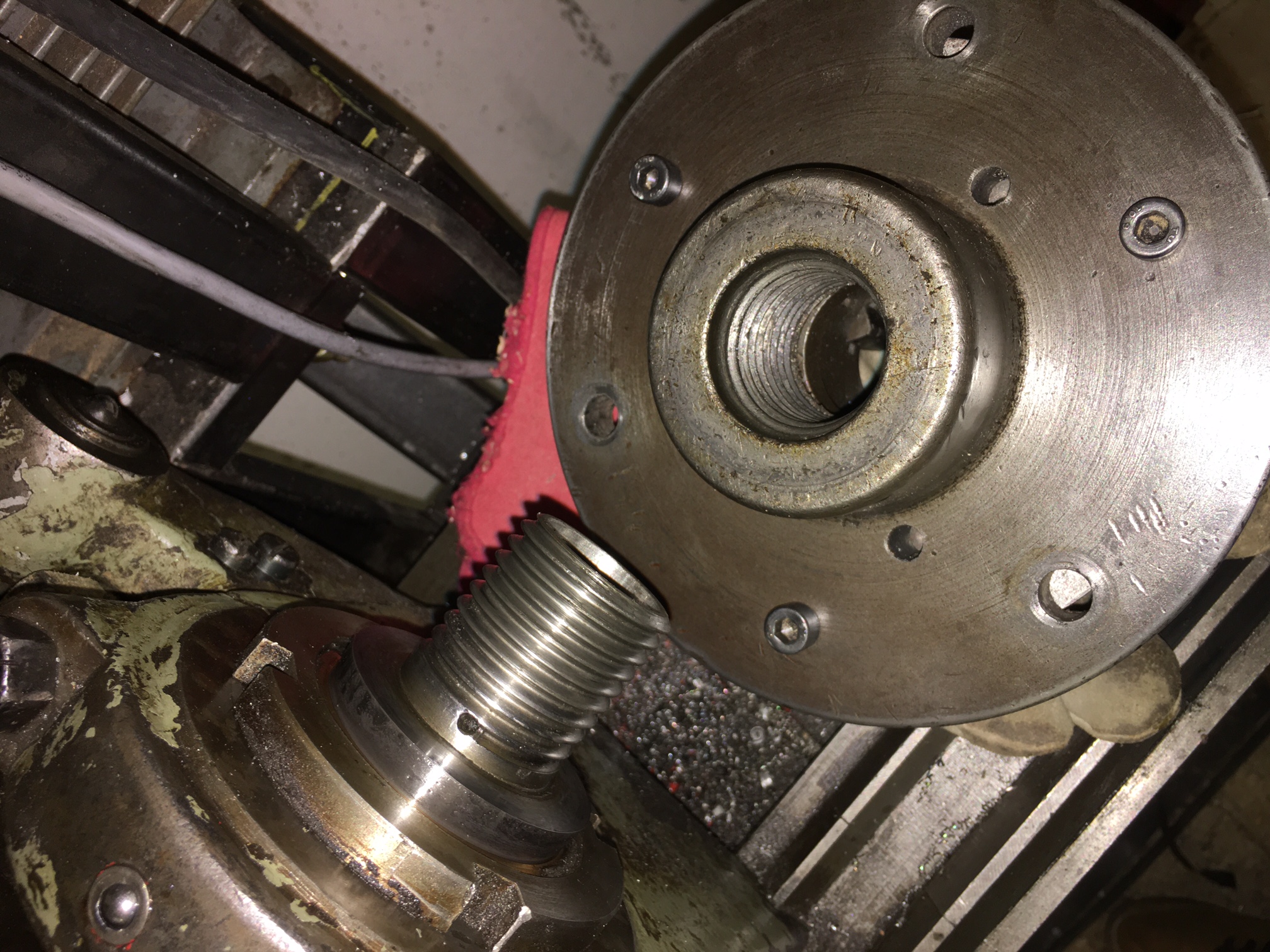

Re: Identifikace starého soustruhu
Díky za nápady, nicméně, dle průměru to sedí pouze na ten UN, já se v tom tak nevyznám ale ostatní mají jiné průměry. Si nabrousím kudlu podle závitu vřetena a vytočim to tak a uvidíme, aspoň se něco přiučím. Jinak jsem sháněl nějakou litinu v naší nástrojárně a tam mě odkázali na ocel, prý dělají p...
milan.83 píše: 25. 4. 2021, 7:48 přijde mi to, že by to mohl být tento závit (UN6):ISOzavity.png
Jinak díky za tu tabulku, ani jsem nereagoval, ale s největší pravděpodobností je to on. Musím kouknout jestli mám 127z kolo :-D. Zkusím si cvičně udělat matku, jestli se bude středit nebo ne.
Díky, M
Z tej fotky by som povedal, že radiálne sa tá príruba stredí na tom krátkom kúsku vretena, ktoré na sebe nemá závit. Ak bude tento priemer presný a čelo tiež, tak si myslím, že to nebude hádzať ani po opakovanom prehadzovaní prírub. Právě že hřídel má 40 mm průměr a v přírubě je to vybráno na 42 mm...
Tak jsem tam ještě doběhl a nafotil to.
Brzdi, tyhle soustruhy mají kluzný futra a běhají tak na max 700 otáček, proto taky mohou mít ta velká sklíčidla. Hele, teďka mám nastavenou max frekvenci 70Hz a dělá to 850 otáček. Takové otáčky použiju stejně jen na malé průměry, nebo pro finální třísku... Ložiska jsou jen lehce vlažná, hlavně kd...
zkus to porovnat spíš s nějakým "palcovým" závitem. Jo, vypadá to tak, asi to bude jak píšeš. Stejně to je se všemi šrouby na soustruhu, taky tam nejde metrika. za tím závitem bude lícovaný průměr pro středění To je ten problém, že tam lícovaný průměr není, proto mě napadlo, že bych to př...
Zdravím všechny, rád bych se optal, zda někdo někdy řešil redukci pro přírubu k vřetenu soustruhu. Dneska jsem sundal přírubu a naměřil jsem závit 40x4 (ale přes 8 závitů to vycházelo stoupání 4,125 tak nevím) Nicméně vřeteno nemá žádný středící prvek a na závitu je příruba dost volná. Typuji, že se...
