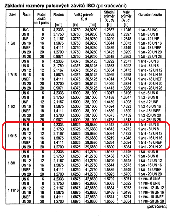

zkus to porovnat spíš s nějakým "palcovým" závitem. Možná najdeš odpoveď, co je to za závit. Tenhle soustruh si asi ještě na metriku nepotrpěl. Aspoň můj Volman ze zhruba stejného období má metrické závity jen tam, kam jsem je před rokem při opravě dal já. Na vřeteni mám na přírubu taky nějakou palcovinu, něco kolem 50 mm a stoupání něco přes 4 mm.
pokud nemáš ve skříni hromadu přírub na SV 18 tak bych to nechal jak to je
udělal bych si zkušební trn podle originálního konce vřetene
za tím závitem bude lícovaný průměr pro středění
koupil bych pár kousků kontilitiny a vyrobil bych si příruby podle potřeby s originálním závitem

sada měrek na palcové závity stojí asi 300,- (kmitex.cz)
přesný průměr si změříš mikrometrem přes drátky

Jo, vypadá to tak, asi to bude jak píšeš. Stejně to je se všemi šrouby na soustruhu, taky tam nejde metrika.
To je ten problém, že tam lícovaný průměr není, proto mě napadlo, že bych to předělal jednou pro vždy na něco, co se nechá koupit.
Mě spíš zajímalo, jestli jako technicky, když to bude litinová redukce, jestli se to nekousne do litinové příruby, Jestli to nemám stočit spíš z oceli, co je lepší.

Vyskúšaj odmerať hadzavost príruby po opakovanej montáži ak bude hadzavost rovnaká tak prírubu stoč na nulovú hadzavost ak to stav ložisk dovolí ,ak sa bude menit hadzavost po opätovnej montáži príruby tak si vyrob strediace puzdro podla foto bude mat stenu cca 1,5 mm

Na předválečném soustruhu bude spíš Whitworth než UN závit. Při stejném jmenovitém průměru a stoupání se liší vrcholovým úhlem profilu závitu (55°), to si ještě zkontroluj.
já to sem dal jen proto, že je to asi nejblíž tomu, co jsem našel v tabulkách. Whitwortha jsem tam žádného podobného nenašel..
Edit: Tak jsem přeměřil vřeteno svého Volmana a tam to vypadá na:
Whitworth to v mém případě určitě není.

Z tej fotky by som povedal, že radiálne sa tá príruba stredí na tom krátkom kúsku vretena, ktoré na sebe nemá závit. Ak bude tento priemer presný a čelo tiež, tak si myslím, že to nebude hádzať ani po opakovanom prehadzovaní prírub.
Tos C45-2000
Právě že hřídel má 40 mm průměr a v přírubě je to vybráno na 42 mm, jak je na fotce. Ale po opakovaném upnutí (zkusil jsem to jednou) to sedělo znovu ve třech stovkách. Zřejmě se to středí přes plochy závitu a to čelo. Nicméně mi dneska přišla univerzálka 200 mm a ta příruba má 192 mm průměr, no nějak jsem to na to prozatím nabastlil ale rád bych vytvořil tu redukci. Bohužel by redukcí na SV18 došlo ke zvýšení vyložení univerzály minimálně o 50 mm, což se mi zdá hodně. Apoň, že mám teď opakovatelnost upnutí v cajku. Předchozí hlava měla vychozené čelisti a neupínala po celé délce, trochu se to podařilo srovnat přesoustružením čelistí ale žádná sláva to nebyla. Taky bylo to sklíčidlo malé.
