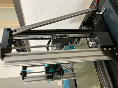

Re: Nepresnost posunu - motor + kulickovy sroub
to linearni vedeni to udrzi. ale jak se ten sroub na te spojce ruzne krouti, tak on dela malicky posuv nahoru a dolu a to vadi (nenameril jsem, ze by se to hybalo i do stran). Bylo tam indikaci, ze krok o 1mm (=pul otacka sroubu) byl jednou 0.95mm a podruhe 1.05mm. A vzdy periodicky takto. Takze ten...
Tak vyreseno, problem byl v tom uchytu pres pruznou spojku s motorem, kdyz tam chybelo pevne uchyceni toho sroubu. Kdyz jsem to vymenil za tvrdou mosaznou spojku, prestalo to delat. Rovnez i hodinkama je videt, ze to posouva mnohem presneji. Jen nevim, zda to ma nejakou jinou vhodnejsi opravu nez tu...
A proč bys to měl povolovat - přece chceš měřit co to dělá za provozu - a ne v nějakým povoleným stavu. Za provozu to taky snad nemáš povolený, ne? Sehnal jsem hodinky, co umi merit mikrometry, tj. 0.001mm. Pritahl jsem na to linearni vedeni 75mm johansonku, trochu to porovnal, pak zjistil, ze krok...
Vzal jsem hodinky a zmeril teda pohyb. Takto jsem to meri. 2020-08-11 22.19.38.jpg A toto jsou vysledky: mereni.png Sloupec nahoru znamena mereni pohybem nahoru proti hodinkam. Dolu bylo od hodinek. Krok pohybu byl 0.1mm. Jelo to 3mm, vic hodinky neumi. Ty delty jsou prepocitane rozdily mezi sousedn...
Cely ten posuv vypada takto.
Ano, jsou tam realne dva srouby, levy, pravy. Osy - viz nova fotka, domaloval jsem je ;) A ano, klidne muze byt problem v tom, ze se realne spatne prepocitavaji kroky na jednu vrstvu. Predpokladal bych, ze je ten prepocet aditivini a tedy by se pripadna chyba jen zvetsovala a neprojevovala presne po...
