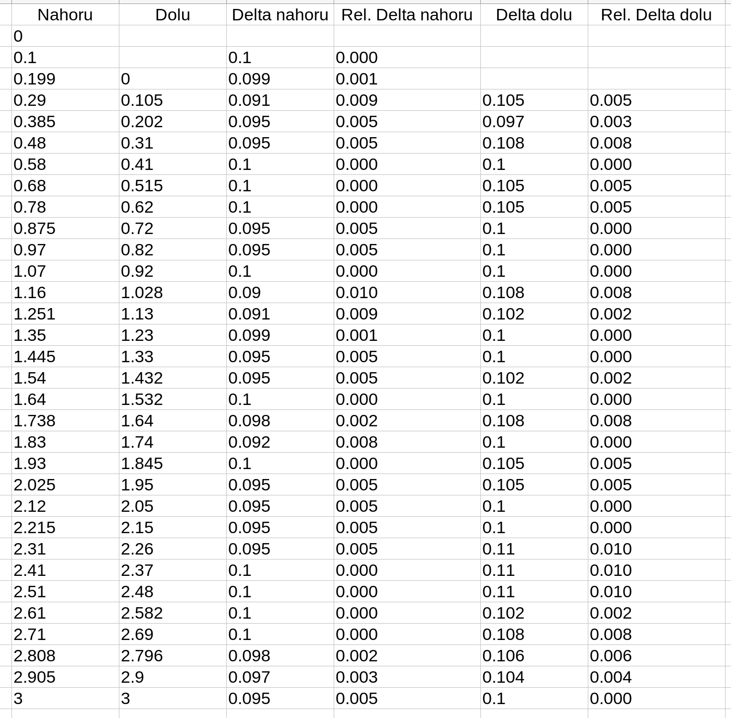

Vzal jsem hodinky a zmeril teda pohyb. Takto jsem to meri.
A toto jsou vysledky: Sloupec nahoru znamena mereni pohybem nahoru proti hodinkam. Dolu bylo od hodinek. Krok pohybu byl 0.1mm. Jelo to 3mm, vic hodinky neumi. Ty delty jsou prepocitane rozdily mezi sousednimi merenimi a pak rel. delta je, o kolik se ten rozdil (v absolutni hodnote) lisi od 0.1mm.
Nahodile jsem si vsiml, ze pohyb smerem dolu o 1mm je podle tech hodinek presne o 1mm a to skoro s presnosti na setiny. Naopak pohyb smerem nahoru o 1mm pohne realne 0.95mm.
Nejsem si uplne jisty, jak to teda cele interpretovat.
Kdyz to mereni provedes ve stejnem miste dvakrat nebo 3x po sobe, jsou ty odchylky stejne, nebo pokazde jine?

Nějak nechápu, o CO se pokoušíš - četl jsi vůbec CO jsem napsal?vilgefortz66 píše: ↑11. 8. 2020, 10:09 Vzal jsem hodinky a zmeril teda pohyb. Takto jsem to meri. 2020-08-11 22.19.38.jpg
Jezdit máš extruderem (stolem) nahoru a dolu ale měřit máš na extruderu (hlavě) ale z BOKU - tj jestli jede po přímce nahoru a dolu a nebo jestli jede, jako když tam máš místo těch šroubů ty tyče na rajčata.
Takže ještě jednou - znova.
Utáhni si svisle někam doprostřed na ty dvě vodorovný děrovaný tyče cokoli rovného (radeco, malý vingl......) a to tak, že to musí být utáhlé k obou tyčím (tj ideálně za ty dvě díry vždy nad sebou nebo třeba dvěma nástrojařskýma svěrkama), a hodinky opři o BOK v místě co odpovídá cca trysce hlavy (tj. někde dole - odhadem třeba 50mm pod tou spodní tyčí).
Na pak změř jestli ten bok toho pravítka jede nahoru a dolu skutečně po přímce a nebo jestli se to celý vlní podle těch šroubů. Měřít musíš logicky 2 - jak v X, tak v Y, pojezd samozřejmě vždy jen v Z - protože to na první pohled není souměrné (vedení - pojezdy).

Zkus dat treba dvojnasobnou rychlost tisku nebo tloustku vrstvy, jestli se nezmeni frekvence tech vln. Neco podobneho muze delat i blbe nastavena regulace teploy extruderu, pak by se frekvence vlnek mela zmenit.
Rukou samozřejmě nepoznáš nic - protože když to šmajdá tak je změna momentu (díky malý malým posivním odporům kuličkového šroubu) zanedbatelná, naopak boční síly, díky radiální tuhosti matice a šroubu, dostatečné.t256 píše: ↑12. 8. 2020, 5:50Jo, kupuju ty nejlevnejsi co najdu a nikdy jsem nezaznamenal problem.
Podle mne kdyby byly tak moc spatne udelane srouby aby to bylo videt na tisku, muselo by to jit poznat na jejich chodu kdyz s nema zatocis rukou.
Jinak je to zcela typická závada - třeba u Felixů - tam to je navíc umocněné totální gumovitostí pojezdu v ose Z - ten šroub s tím "cvičí" přesně s periodou stoupání - v rámci každé otáčky se to naklápí na všechny stany - kolem dokola.. Navíc (u toho felixe) je to u vedení relativně málo, na vzdálené straně stolu čistá katastrofa - viz trajektorie pohybu stolu když šmajdá spojka a nebo šroub.

aha, uz rozumim. Ale nechtelo by to pak povolit z tech svislych linearu? Ty by tomu vlneni mely dost branit, ne?milan584 píše: ↑12. 8. 2020, 5:43 Takže ještě jednou - znova.
A proč bys to měl povolovat - přece chceš měřit co to dělá za provozu - a ne v nějakým povoleným stavu. Za provozu to taky snad nemáš povolený, ne?vilgefortz66 píše: ↑12. 8. 2020, 7:08aha, uz rozumim. Ale nechtelo by to pak povolit z tech svislych linearu? Ty by tomu vlneni mely dost branit, ne?milan584 píše: ↑12. 8. 2020, 5:43 Takže ještě jednou - znova.

Ok, zmerim to, jak rikas, jen az v nedeli, do te doby nevyresim fungujici hodinky.
Btw, okem je videt, ze ty pruzne spojky trochu hazou do stran, ale to jsem si rikal, ze je u nich asi normalni, proto jsou pruzne.

Este mal poznamka, merat odchLky by si mal rucne napisanym g-kodom, posunut v Z o 0,1 a zapisat, za tym pichnut G4 s nejakou casovou vydrzou aby si stihol odpisat... pretoze ak si to meral len v "hand jog" tak ti neukaze presnu hodnotu zrejme...
