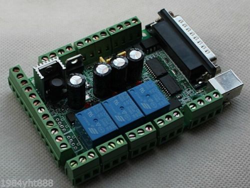

aj ked ho odpojim tak stale to proste sekne neviem uz pozriem tie chybove hlasenia ak budu alebo co a dosku mam tuto
