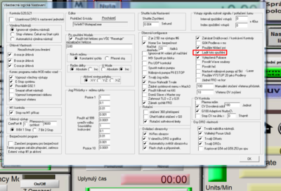

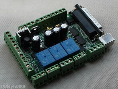

Ahoj, a když ten laser odpojis tak to také blbne? Pokud ne tak máš něco špatně zapojené , co pouzivas za desku? Pokud to zastaví tak koukni na kartu diagnostika a mkni jestli ti tam něco neblika či nesvítí navíc... Pepa
Pepa Žhář
Příspěvky: 431
22. 11. 2017, 4:32

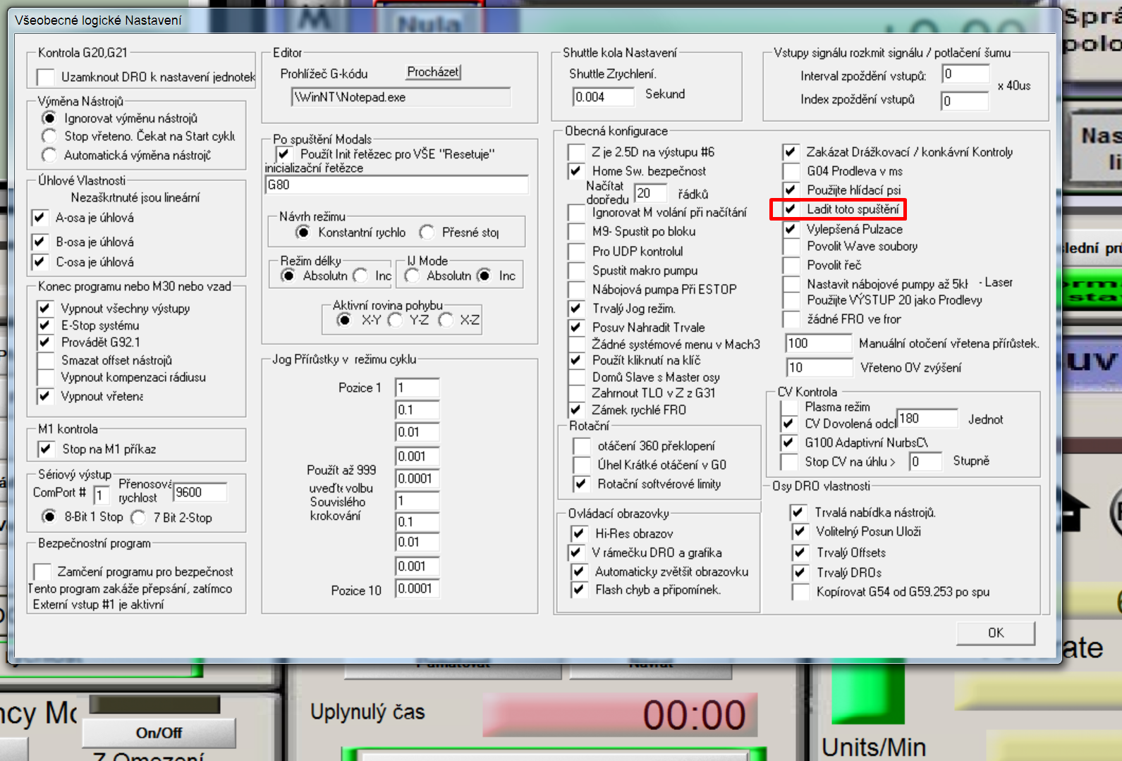

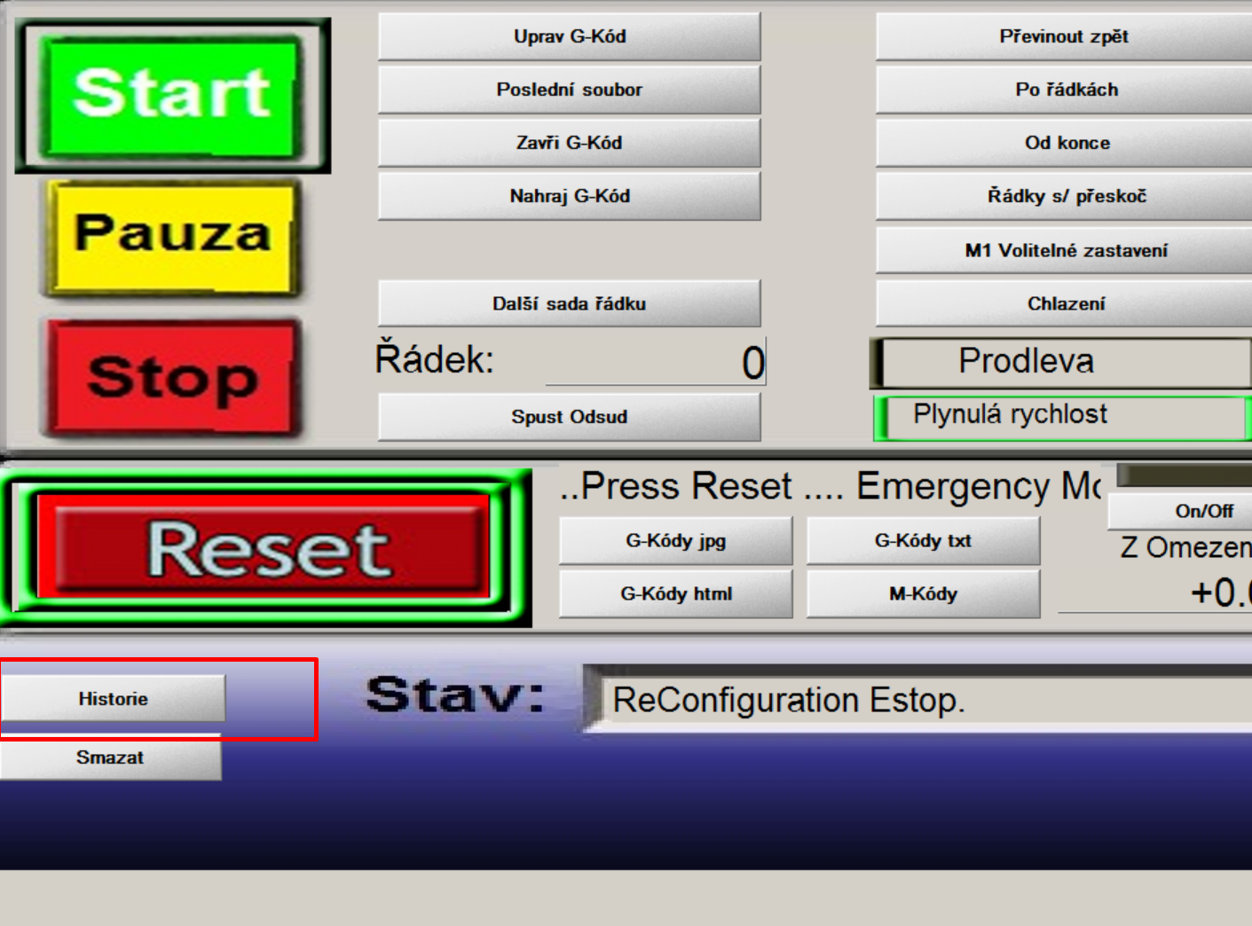

A ještě pokud by to nedávalo žádné hlášky tak by mohlo pomoct zafajfknout v hlavnim nastavení ladit toto spuštění a pak kliknout na historii a tam se oběví určitě nějaké hlášky..

aj ked ho odpojim tak stale to proste sekne neviem uz pozriem tie chybove hlasenia ak budu alebo co a dosku mam tuto
