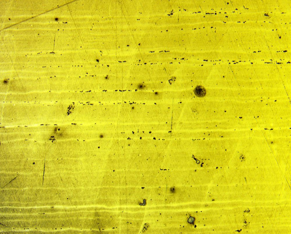

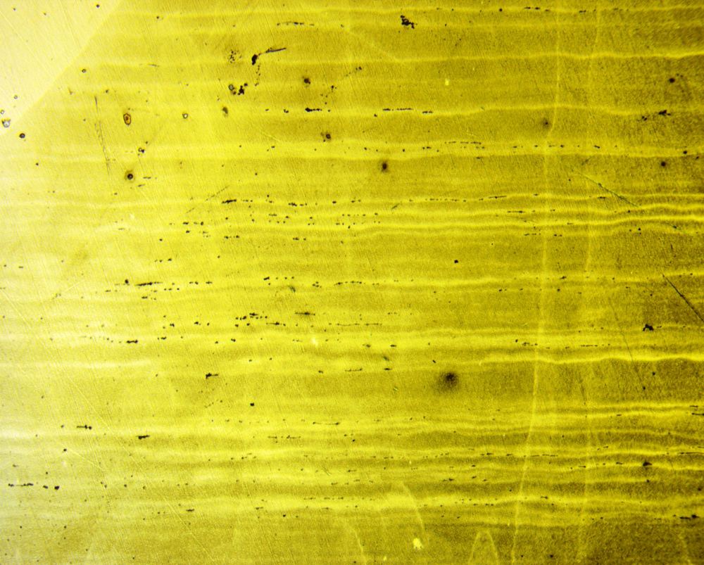

Tak tady je zase jeden příspěvek. Včera mi prasklo pouzdro závěru , když jsem vyndával hlaveň. Dělal jsem nějaké zkoušky, pevnost materiálu 950MPa, pod mikroskopem to byla taky pěkná hrůza. Vypadá to na materiál 16 343. Na tom lomu je vidět jak to jelo po těch vrstvách. Tady to dopadlo ještě celkem ...
