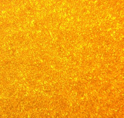

Zdravím,
podvody s čínským materiálem jsou už neúnosné. Prodejci mají plné sklady číňanského materiálu. Když sháním dobrý Třinecký materiál, tak se vyrobí atest k Třineckému materiálu a původ materiálu je CZ. Tyto materiály neodpovídají strukturou ani mechanickým vlastnostem ČSN. Nejdřív jsme nevěděli jak číňanský materiál reklamovat, dělali jsme chemické rozbory a ty byli dobré. Při obrábění se nám ničily nástroje ze SK. Materiál na vzdušné vlhkosti vytvářel na povrchu strupy koroze , to jak tam jsou roztavené rezaté plechovky. Převážně používáme 42CrMo4QT (ČSN15 142.6) zušlechtěný.

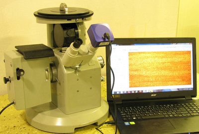

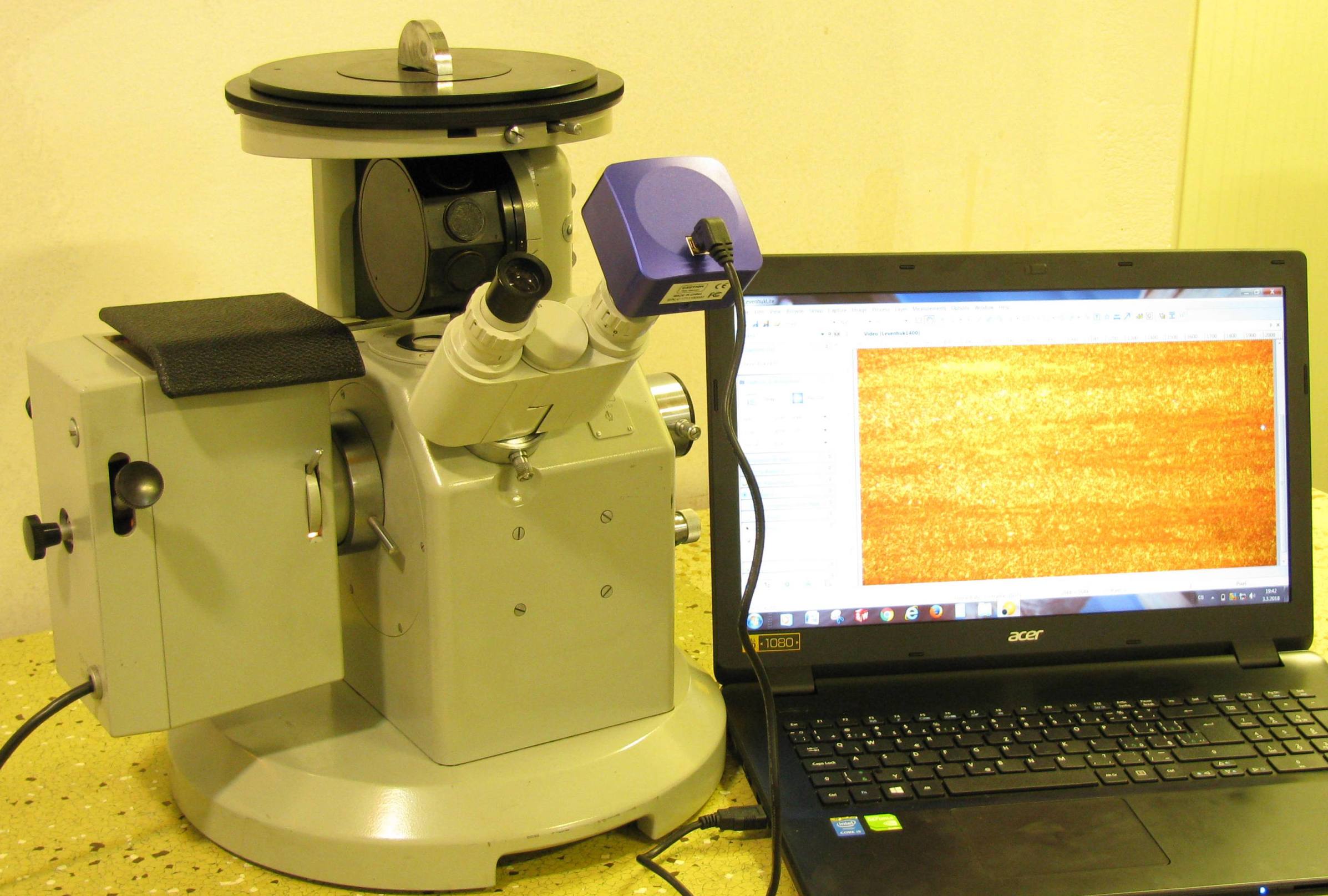

Tady je nástroj který jsme si pořídili na odhalování číňanského materiálu, je to rychlejší a levnější, než pořád někam jezdit a dělat analýzy materiálu v laboratořích.

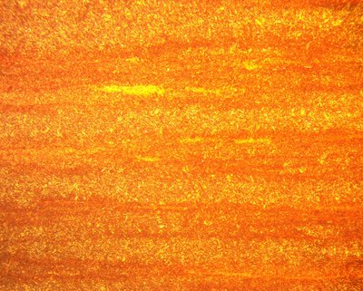

Tady je číňanský materiál pod mikroskopem 42CrMo4QT , materiál by měl mít pevnost v tahu1000MPa, při této struktuře bude mít pevnost v tahu tak 250MPa. Při kupování tohoto materiálu vznikají obrovské škody, jak na nástrojích , tak na výrobcích. A když to někde praskne, tak to může někoho i zabít. Pro milovníky Damascénské oceli to je ráj , mají nekonečné množství damascénských ocelí za pár korun.
Jestli to bude takto pokračovat, tak se zavřou ocelárny v evropě, a bute se vozit jen číňanský materiál, a nové ocelárny tady už niko nedokáže postavit.Takto vypadá ocel 15 142.6 Třinecká

Bazvadný - ale CO to je ten "nástroj který jsme si pořídili na odhalování číňanského materiálu" - stačí firma, označení.
Reinkarnace
Příspěvky: 1227
Příspěvek 4. 3. 2018, 9:25
To je přece Zeissův metalografický mikroskop.... :wink:

Reinkarnace píše:To je přece Zeissův metalografický mikroskop.... :wink:
bezva - to jsem fakt netušil :mrgreen:
Takže to zkusím znova. Aby měly ty obrázky alespoň větší než nenulovou vypovídací hodnotu, tak by to chtělo doplnit typ mikroskopu, použité zvětšení, filtr, leptadlo, měřítko do fotek (to je absolutní základ), orientaci výbrusu (podél, napříč, kde a jak), rozměr tyče (neb i 42CrMo nemá nekonečnou :mrgreen: prokalitelnost), píchnout tvrdost a další v metalografií obvyklé, naprosto základní informace.
A na závěr by hlavně bylo dobré napsat, který prodejce (distributor) dodal ten vzorek :roll: s tou řádkovitostí a dalšíma fatálníma vadama.

Až teď :roll: mě tu fotku napadlo si zvětšit - takže to je cca v středu, podél? A kolik je to průměr té tyče? A jak to vypadá cca 2mm pod povrchem?

Pokud není jasné, co je na tom obrázku (bez věcí co jsem chtěl to nejde seriozně vyhodnotit), tak se nějaký závěr o "plechovkách" v tavbě dá těžko obhájit.
A pokud je ten obrázek skutečně tak fatální (nechce se mi pochybovat, že je to podvrh), tak by bylo dobré vědět, kdo to dodal - protože tenhle materiál se nepoužívá na zcela triviální věci a pokud nějaký dodavatel tohle dodá, tak je to fatální průser (ne, že to vzniklo, ale že to vůbec prošlo kontrolou).
Tudíž bylo by velmi dobré vědět "kdo" - ne někoho odsuzovat, ale pouze si mít možnost složit dohromady "fotka a dodavatel".

ještě jedna poznámka - "qt" :-) není žádný nový materiál, takže třeba jako nitridačka (zejména plazmová) se používá celkem běžně a docela dlouho. Struktura po zušlechtění je taky typická, vady to samé.
Vyhodnotit (tak nějak) strukturu by měl být schopen každý, kdo absolvoval SPŠ, ten, kdo se dostal dál (třeba chodil na Karlák do dvora), by měl být v šoku.

Myslel jsem, že si ten EPITIP-2 Carl Zeiss Jena fakt najdeš sám.... :mrgreen:
