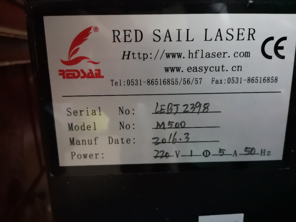

Nemám to pofotene. Stroj je redsail m500

Výmena laserovej trubice alebo zle nastavene zrkadla
Zdravím.. Mal problém s mojim laserovým strojom konkrétne Redsail M500 60W. Mam ho uz asi rok a zatiaľ. Som nemal žiaden problém. Par dni dozadu mi stroj začal nekvalitne gravirovat. S rezanie nie je žiaden problém. Vyrezáva v poriadku aj presne akurát gravírovanie je zle (fotka rozmazane, napís ale...
