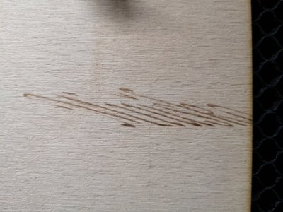

Dnes som kontroloval zrkadla tak vyzera že su dobre nastavene akurat ich ešte budem musiet trošku viac vyčistiť. Dnes som skušal dat vygravirovat text a vyzeralo to asi tak ako je na obr. všetko čo dam gravirovat tak graviruje takto do šikma a rozmazane. Tiež sa laser nevrati naspat do polohy v ktorej začal. Pri rezani je to však v poriadku. Rez spravi spravne a vráti sa spat tam kde začal. Nerozumiem tomu. RD works nepouživam lebo som sa s nim nevedel spojiť so strojom. Použuivl som Easycut a teraz Autolaser. Potrubej dat stroj čim skor do poriadku ale neviem vobec ako.

Nekde ti to ztraci kroky
Skoro bych rekl ze mas uplne spatne nastavenou ridici elektroniku

Stroj fungoval bez problémov. Potom začal zle gravirovat. Teraz graviruje takto. Rezanie je v poriadku akurát mam pocit ze reze slabšie a ma problém pre rezať 4mm dosku.
