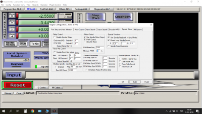

Re: Zapojenie VFD
Skúšal som z iného zdroja 12V...to isté ale keď to zaťažím odporom ta na tej doske to poklesne ...dosť....Tu je video https://photos.app.goo.gl/cMMKj5m8nwHZgae6A

Re: Zapojenie VFD
...tu je video https://photos.app.goo.gl/rjX2Kxnjptd7H4oc7

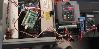

Re: Zapojenie VFD
Menič funguje správne mám zadávač 0-10V, keď ho pripojím tak pekne plynule reguluje...5V je 200Hz a 10V je 400Hz...viem ho nastaviť aj aby bol ovládaný priamo potenciometrom na meniči a tiež to funguje... Čo sa týka toho napätia...na jednej svorke dáva 10V a je tam ešte svorka ktorá dáva 13V...skúša...

Re: Zapojenie VFD
Keď to zapojím ako ste mi radili tak to funguje takto: pri max. otačkach tj 24000 to dáva 9,27V toľko ako napája dosku FM ...na prázdno, keď to pripojím k FM tak toklesne na 7,50V keď znížim otáčky na polovicu tak tam mám 2,90V a motor kolíše ale tie ovládacie volty sa nemenia....tak neviem :cry: :c...

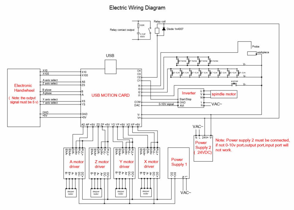

Re: Zapojenie VFD
Ospravedlňujem sa mám len fotku schémy zapojenia a ku frekvenčnému meniču toto : https://bulkman3d.com/wp-content/upload ... Manual.pdf
Skúšal som tam pripojiť 10V ale nič. Už som zúfalý....budem vďačný za každú radu

Re: Zapojenie VFD
Prosím aj ja by som potreboval poradiť.. Mám túto dosku CNC USB MACH3 100Khz Breakout Board 4 Axis Interface Driver Motion Controller a frekvenčný menič YL620 tiež ho chcem ovládať 0-10V ale doska dáva 0-5V
