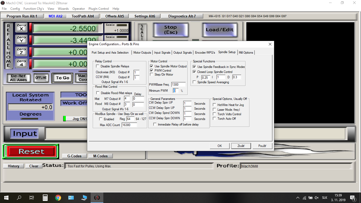

nejaké foto pre predstavu...https://photos.app.goo.gl/XKxtyfVZzTE6M6fg8
To ještě žiješ?
To Tě ještě žena nezabila, že jí děláš špony na koberec v obýváku?
Když máš "zadávač 0-10V", tak možná budeš trochu vybavený technikou.
Tak zkus na tu desku připojit 12V v nějakého nezávislého zdroje. Vůbec to nespojuj s vřetenem. A změř, co to z těch 12V bude brát, a jak bude stabilní ten výstup 0-10V. A jestli máš třeba nějaký odpor kolem 1k, tak zkus zatížit ten výstup 0-10V z desky, jestli to poklesne nebo ne.

Když to tak děsně pulzuje - jakou máš základní opakovací frekvenci pro generování toho PWM?
Nemáš ji nějak extrémně nízkou?

Skúšal som z iného zdroja 12V...to isté ale keď to zaťažím odporom ta na tej doske to poklesne ...dosť....Tu je video https://photos.app.goo.gl/cMMKj5m8nwHZgae6A :cry: :cry: :cry:

nemám ani páru aká frekvencia ma byť...

Zkus tu frekvenci zvednou třeba na 3-násobek. Je to jednoduchý a rychlý pokus.

dal som to na 5000....to isté :cry:

budem skúšať tú druhú dosku....keď to nepôjde tak v najhoršom prípade to budem regulovať priamo cez FM porenciometrom... :)

vyskúšal som tú druhú dosku...ide pekne plynulo ale len 5V neviem kde pripojim tých 12V
