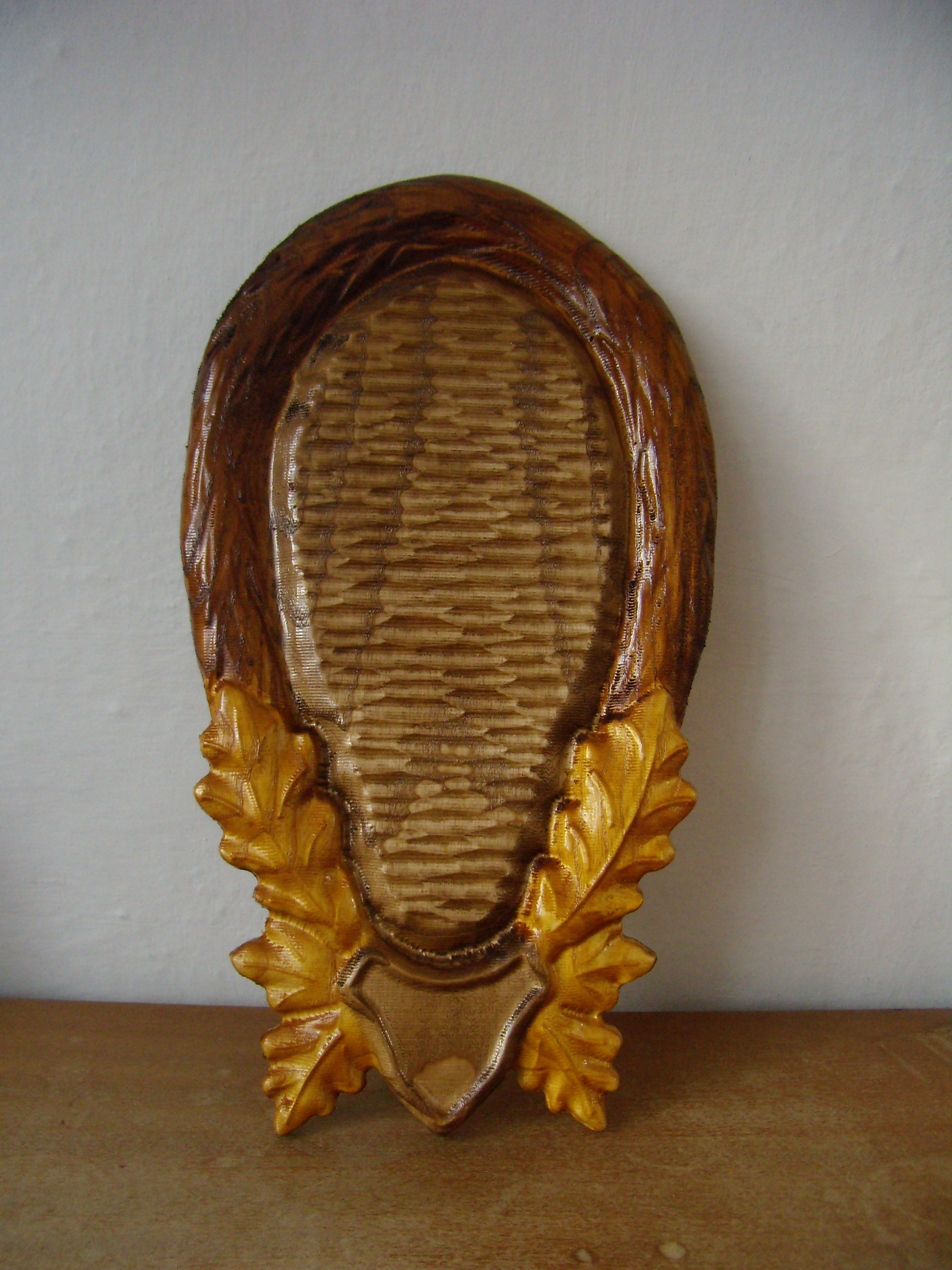

Fórum: výrobky a obrobky
Téma: Moje prve vyrobky
Odpovědi: 11
Zobrazení: 9410
Re: Moje prve vyrobky
Ano kludne, ajked je to obycajny smrek no nemal som listnate drevo k dispozicii

od grinoCNC
22. 12. 2010, 6:27
Odpovědi: 11
Zobrazení: 9410
Dik. Problem u mna to bolo hlavne vymodelovat :) . Este mam nejake vacsie doma, potom uploadnem dalsie veci ked to pofotim.
