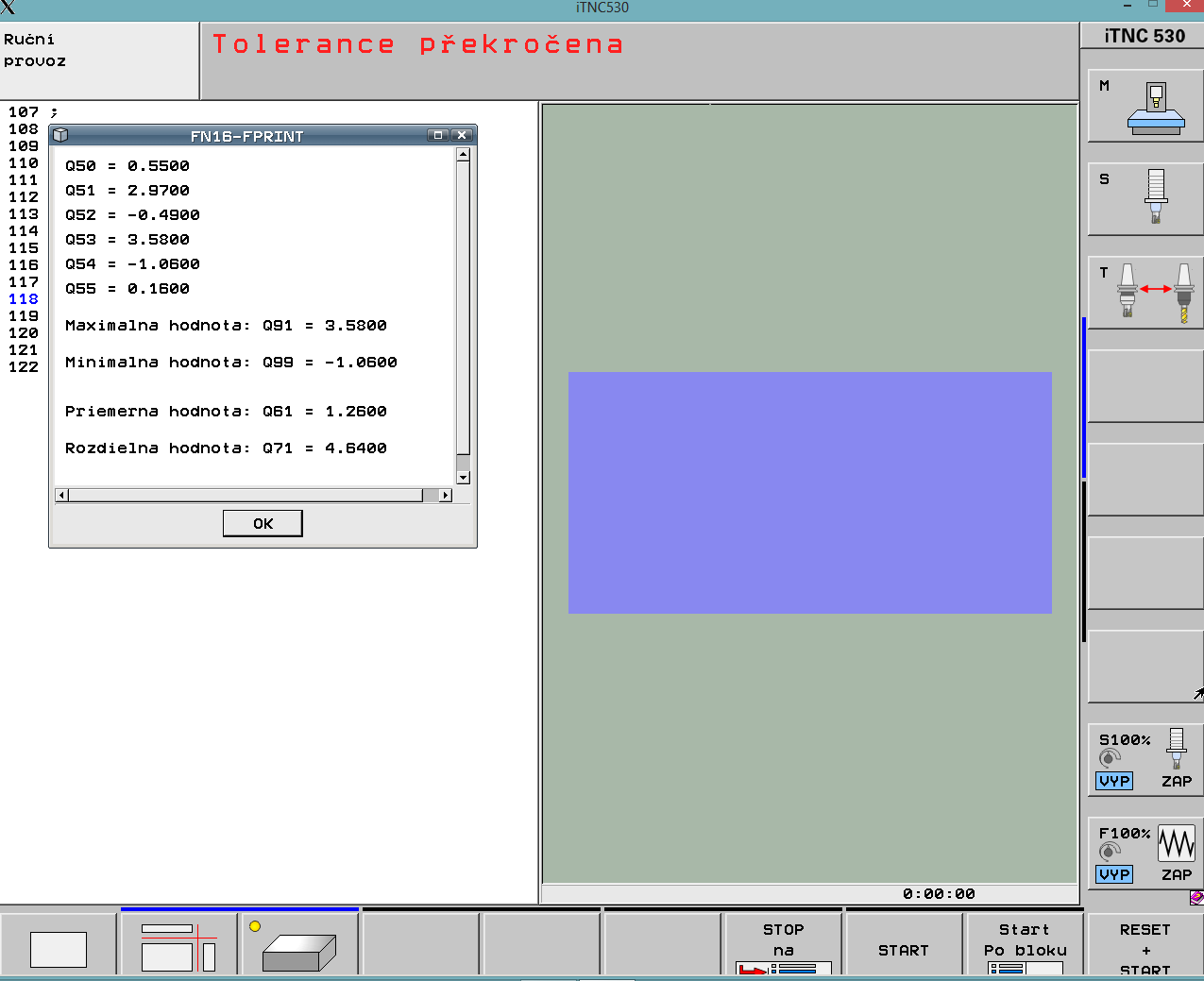

Re: HEIDENHAIN iTNC 530
Este som to trochu vylepsil :-)
Dostal si moj mail ?

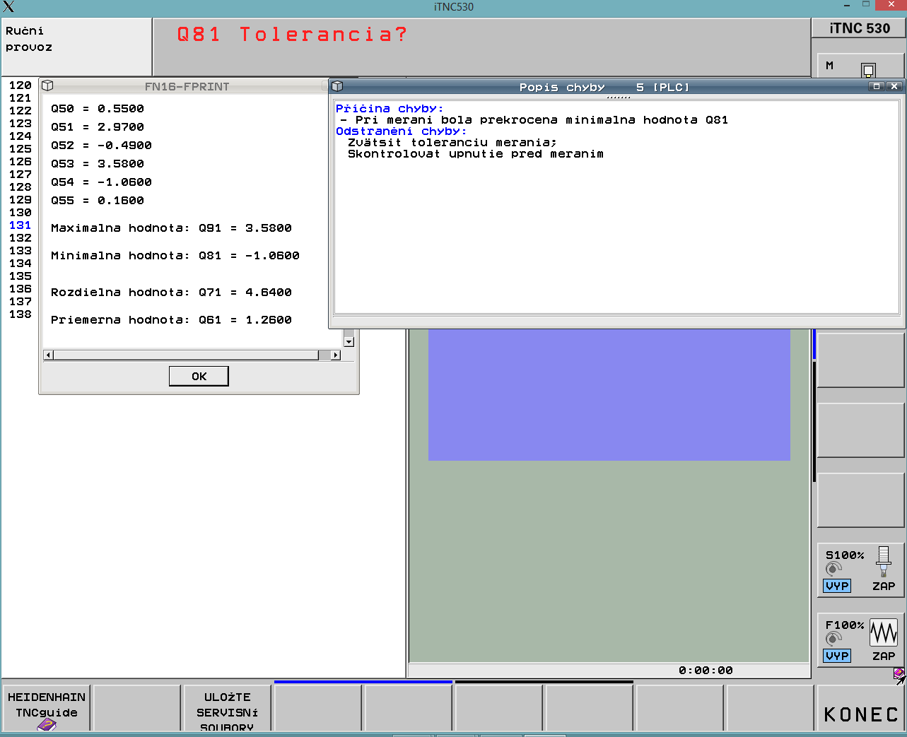

Tolerance prekrocena
Pozor, pri takto definovanom ERROR-e ti stroj zastavi na danej vete (118) ... PGM sa nedokonci ...
Ak chces aby ti LBL "skakal" v PGM , M30 (M2)musi byt az za danym LBL ... ty si vlastne preskocil M30 (M2), posunul si sa v X-e o 100mm a ukoncil si PGM bez M30 (M2) ...Pusti si to po bloku a uvidis ako to "skace" ... V opacnom pripade musis PGM vytvorit tak , aby to pri splneni ...
