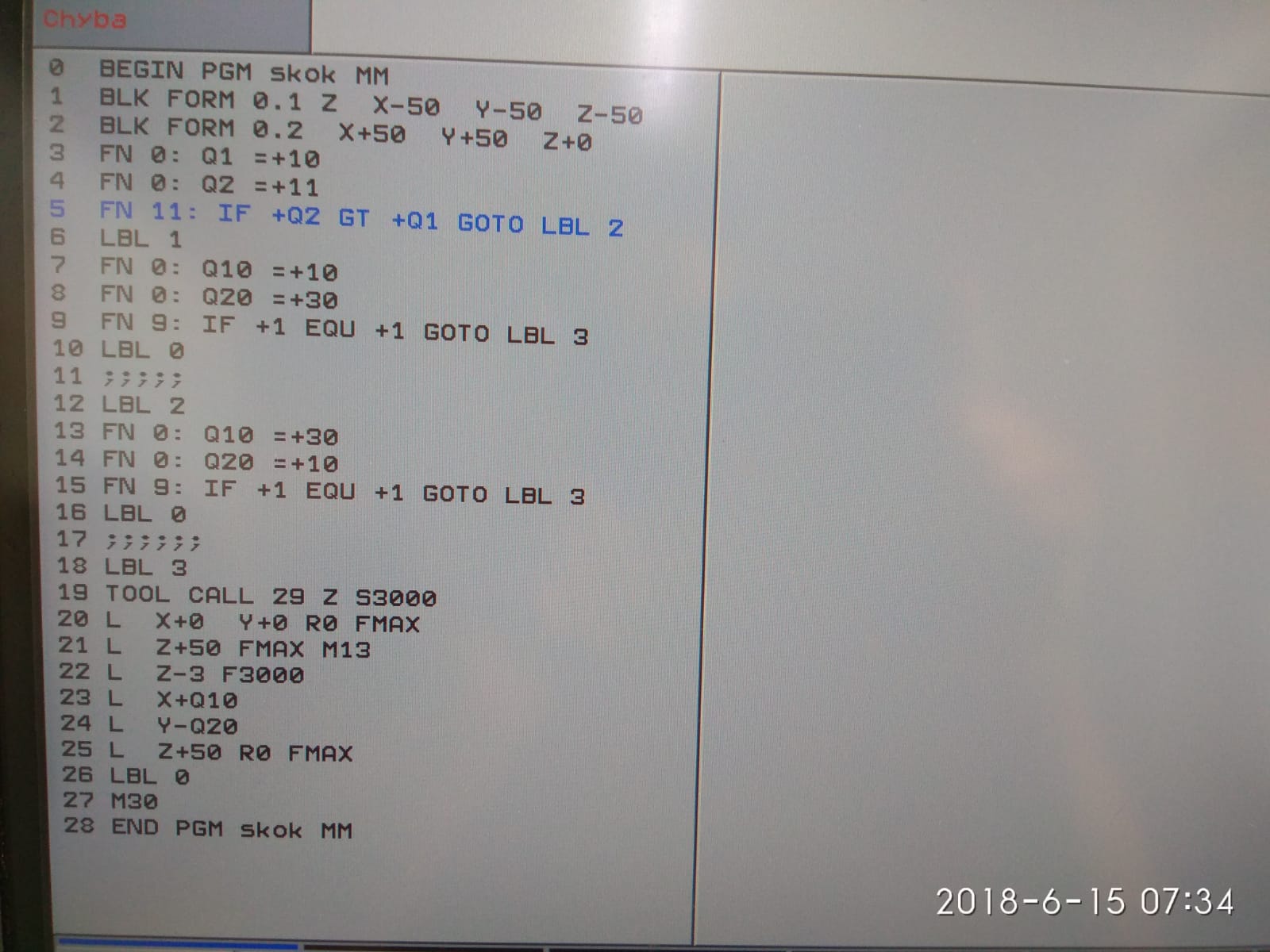

Koukám, že žádná rada nejde na podstatu věci, umístění před nebo za M30 s tím niiak nesouvisí,
LBL 0 je prostě návratová instrukce pro ukončení podprogramu vyvolaného příkazem - pouze a jedině - CALL LBL,
interně v Heidnu při použití CALL LBL dojde k uložení adresy aktuálního řádku na tzv stack - zásobník, pak skok na podprogram,
ten se provádí až narazí na LBL 0, tehdy si přečte ze stacku návratovou adresu a přenese chod programu na tuto + 1,
pokud program jen tak narazí na LBL 0, tak na stacku nic není a program normálně pokračuje. Tento mechanismus
řeší i vnoření podprogramů, kdy se z podprogramu volá další podprogram. Celá interní realizace stacku je složitější,
ale pro vysvětlení to určitě stačí

LBL 0 ti len označuje koniec tzv. "sub-rutiny"
ak chceš, aby ti to po "LBL 0" skákalo späť, musíš použiť CALL :!: namiesto GOTO
a myslím že podľa štandardu by mali byť všetky sub-rutiny/bloky v programe zadefinované až po M30, čiže minimálne z tohto pohľadu to jedno asi nie je..
